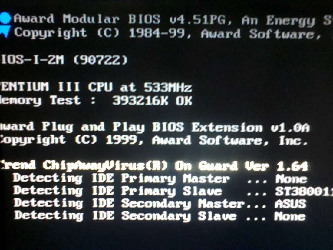

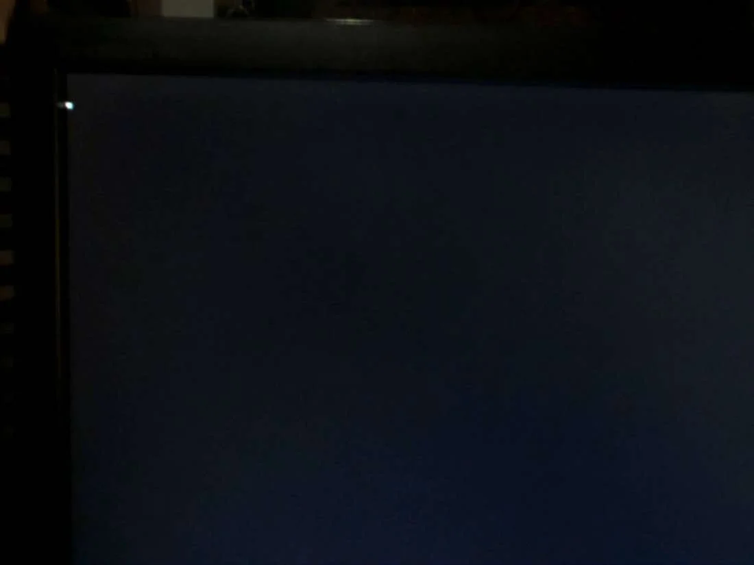

Компьютер старенький производства конца 90-х. Дело в том, что я не могу войти в систему, поскольку жесткий диск отформатирован и чист, а установить новую ОС не могу. Все, что смог узнать: Pentium III CPU 533 MHz; total memory: 393216 K, жесткий диск: Seagate 80Gb, model:ST380011A; ASUS DRW-1604P; БП model:HPC-360-202, 360W. Я не могу более узнать, все что мог узнать в БИОСе. Раньше стояла ОС Chip XP 2009, работал комп нормально, немного тормозил, но терпимо. Потом решил почистить комп, снял жесткий диск, все акуратненько почистил внутри системника(не в первый раз это делал), все поставил на место и запустил комп. И с этого все началось. При загрузке началось зависание, ОС не грузилась. Решил переустановить и поставить новую ОС Windows XP sp3 (чистый, без всяких лишних софтов и дров). В БИОСЕ поставил первым привод DRW, чтобы со старта установить ОС. Включаю комп, загудели кулера, заработал дисковод, но на мониторе не выбивает даже меню установки, а просто черный экран с белой мигающей черточкой в верхнем левом углу и все на этом. Какой только диск с ОС не ставил, все бесполезно.Захожу в БИОС и вижу, что комп видит жесткий диск и привод. Выхожу с БИОСА и продолжаю загрузку и выходит черный экран. Проверил все шлейфы, контакты и т.д. Все бестолку. Не могу понять причину, раньше с таким не сталкивался.

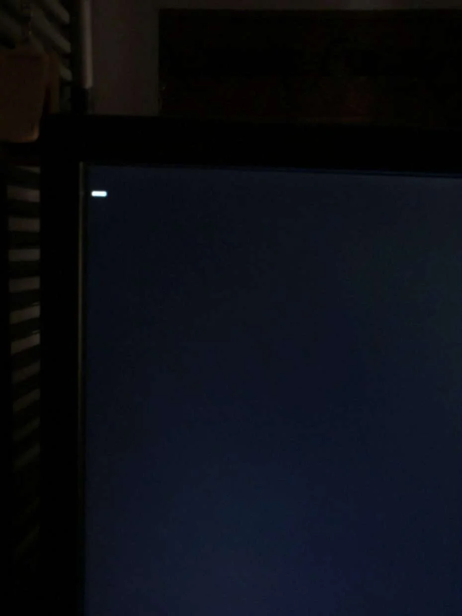

Вот фото, что происходит:стандартная загрузка, а дальше черный экран и полный зависняк.

Дело в том, что кроме вхождения в БИОС, я ничего не могу сделать. Шлейфы я уже менял, а толку ноль.
В БИОСе винчестер стоит слейвом, переставьте джампер на мастер. Подключайте винчестер и привод к разным шлейфам.

не верно. При подключенном винте не хочет грузиться загрузочный диск, а ему пофиг (пока) какая там ФС. Учитывая, что на скрине привода нету, то похоже они висят на одном шлейфе в одинаковом режиме (секондари).

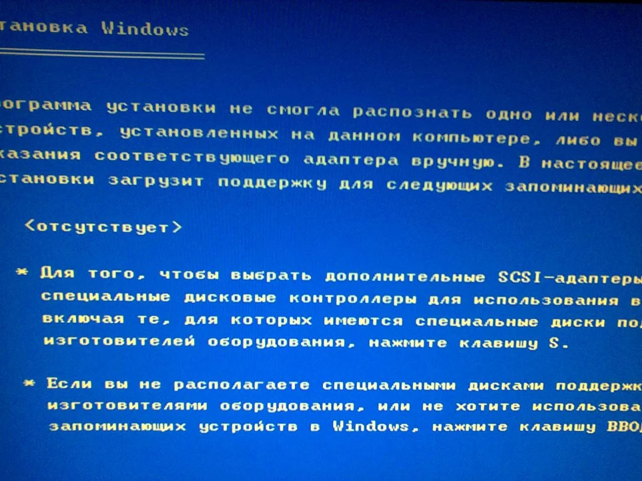

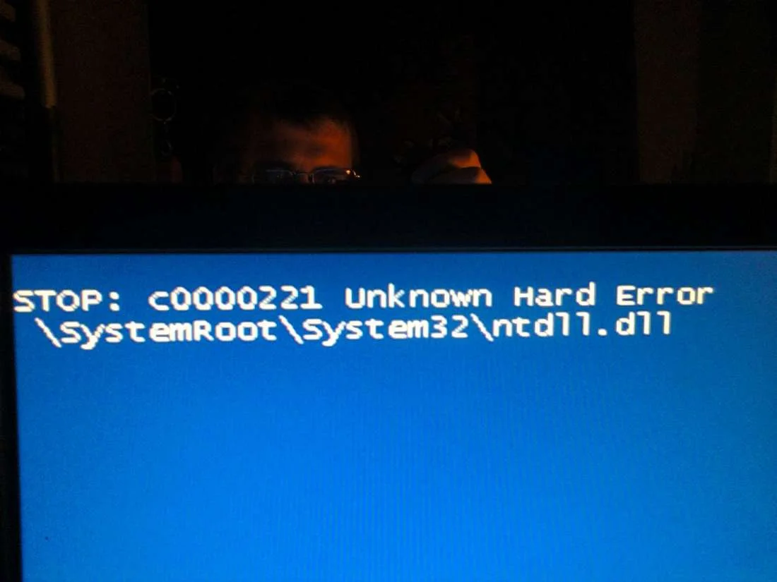

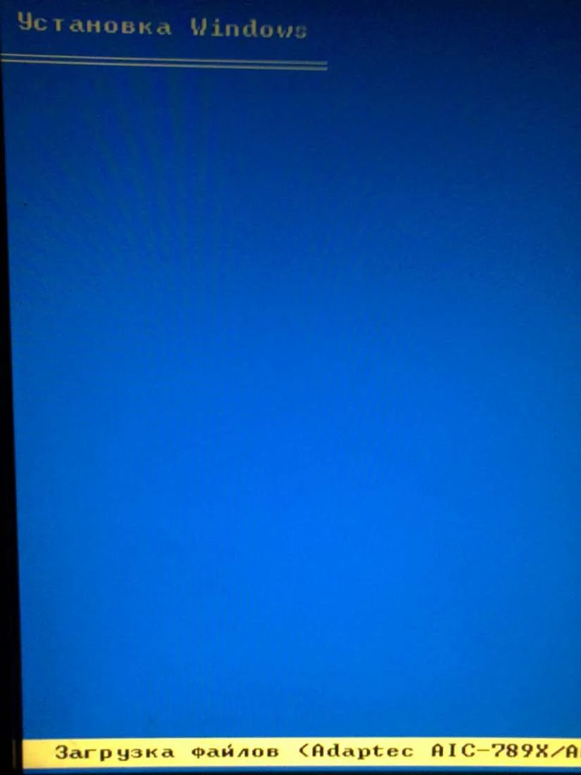

Сделал все, как было изложено. БИОС видит жесткий, но в дальнейшем при установке ОС все виснет. Вот фото скинул, как идет очередность.

Жесткий проверял и на другом компе, БИОС видит, а дальше все по-прежнему. Шлейфы в порядке, контакты в гнездах также.
Консоль восстановления не идет, выбивает, что нет жесткого.
Если есть переходник USB-IDE, то подключите на ходу к другому компьютеру и прогоните низкоуровневое форматирование 50/50 помогает, если нет - проще выкинуть винчестер, 80 Г не стоит тех денег и сил, которые потребуются для восстановления.
2 Злой: посмотри на скрин, там видно, что оптика стоит мастером на втором шлейфе, а винт слейвом на первом.
