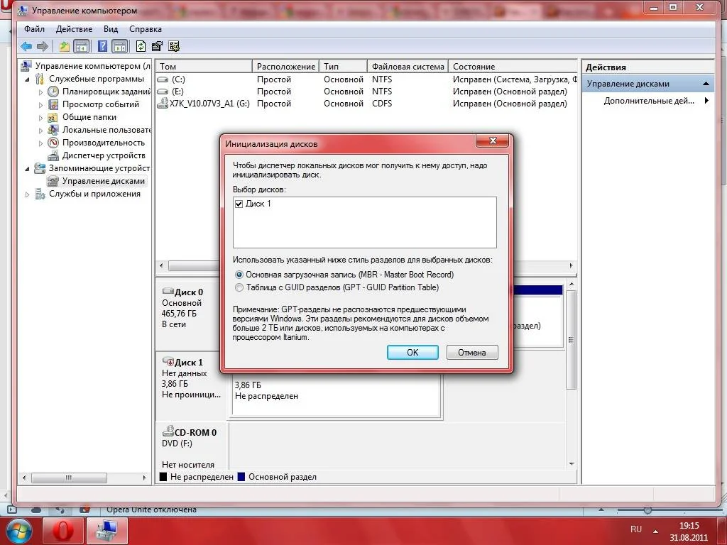

Всем Доброго времени суток.

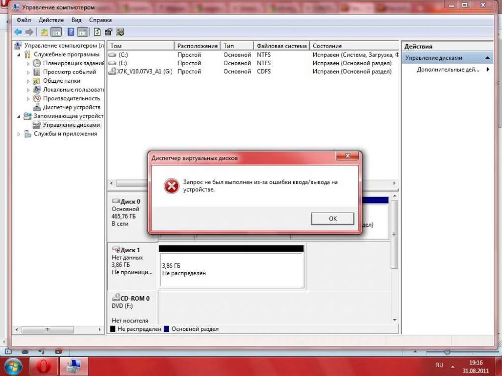

На днях приобрел второй жесткий диск на комп объемом 1Tb (в чеке указан как: Жесткий диск SATA-3 1Tb Seagate 72000 Barracuda 7200112 [ST31000524AS] покупал я его в DNS'е) после 3-5 дней нормальной работы, при попытке зайти на диск, он или вернее вся система просто зависла, подождав с минут 5 я нажал кнопку RESET и после загрузки виндуса диск пропал вообще, его не видела ни одна программа, ни диспечер устройств, ни управление дисками...
Через энное количество перезагрузок и попыток найти диск, он сам нашелся виндусом и теперь при запуске управления дисками он запрашивает инициализацию, но та в сою очередь не к чему не приводит, а лиш выдает "Запрос не был выполнен из-за ошибки ввода/вывода на устройстве."

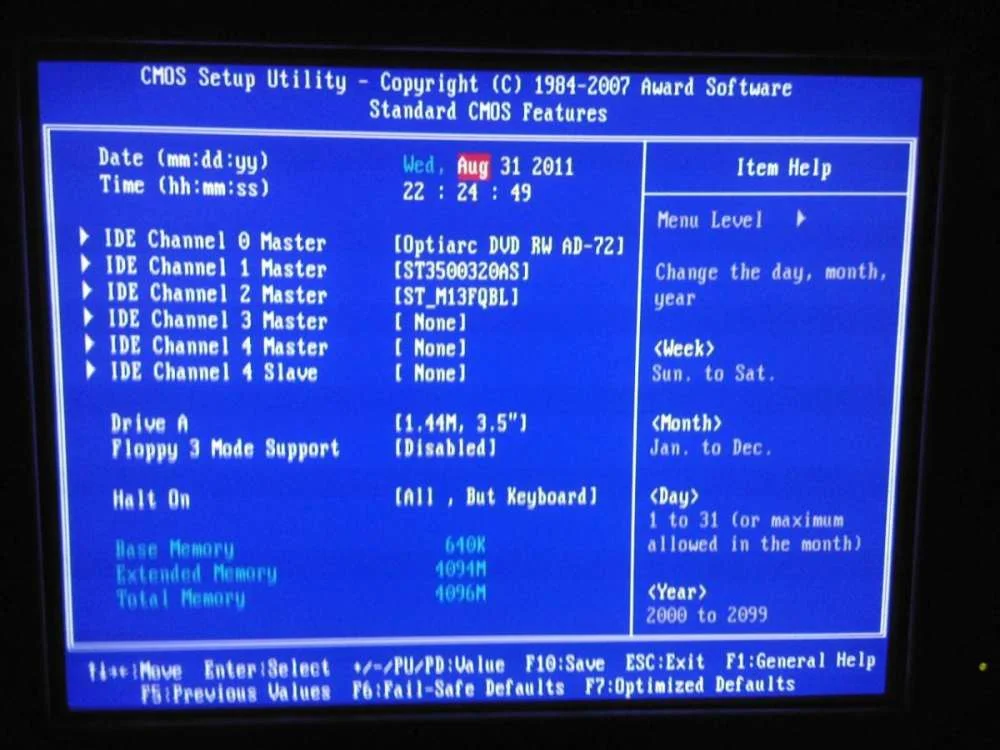

кстати - когда висит - в биосе виден?
да в биосе он виден...

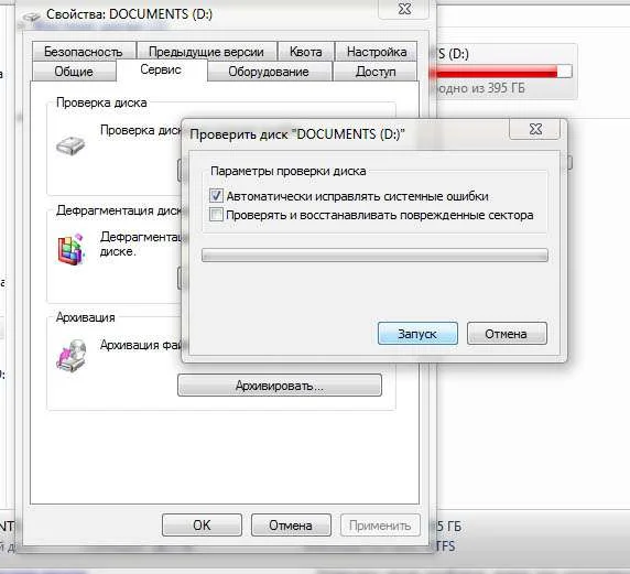

кстати пройдитесь проверкой штатным средством винды по харду, порой оно даже ошибки файловой системы удачно лечит
    27.9 KB · Просмотры: 241
В этом будет проблема у меня винда кроме первого жесткого (на 500Гб) не видит, винт на 1 Тб он у меня одним диском, я его на диски не бил...
