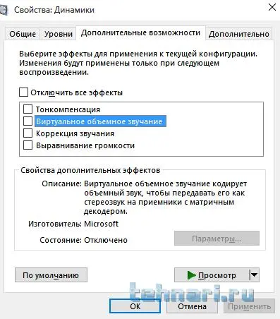

Никакие спецэффекты не включены? По типу реверберации, расширения звукового пространства?
Смотрел тут, всё отключено.

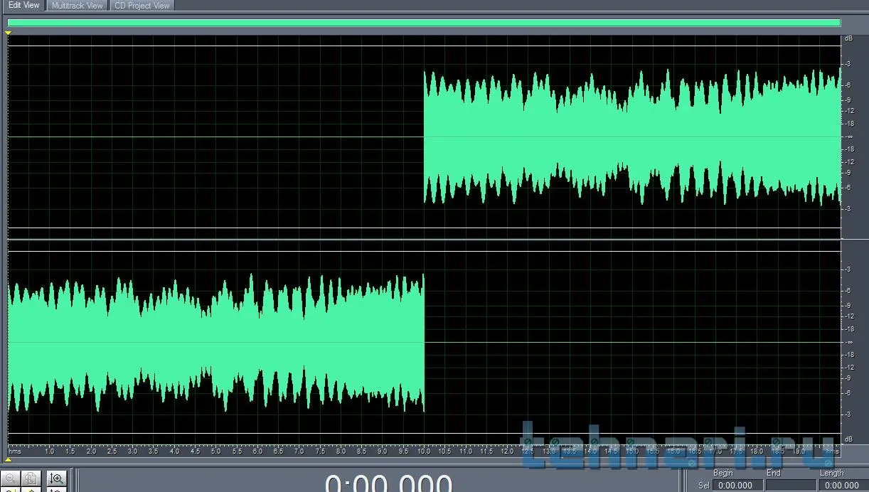

Я пробовал и встроенной звуковой картой, и USB, и наушники менял. Не чего не помогает. Не могут-же все наушники и колонки глючить? Да и слуховыми галлюцинациями я не страдаю. Вот запись, я прижал диктофон к ПРАВОМУ каналу, нажал проверку она проиграла, я подождал несколько секунд и нажал проверку повторно. Тут ясно слышно сначала громкую мелодию потом чуть потише. И опять громкую и потише.
А, так это характеристики самой Звуковой платы.
Вот Тест.
Посмотреть вложение test.zip
Если будет так-же, то дело в звуковой плате.
Да, звук в обеих ухах))
А звук записан вот так:
Странно. Может у меня винда глючит? Я даже усб звуковую карту вставлял. Там точно так-же. Наверно винду менять надо будет.
