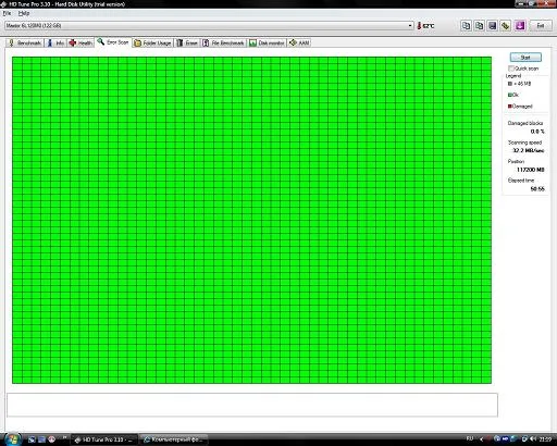

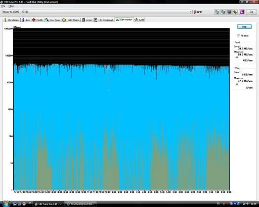

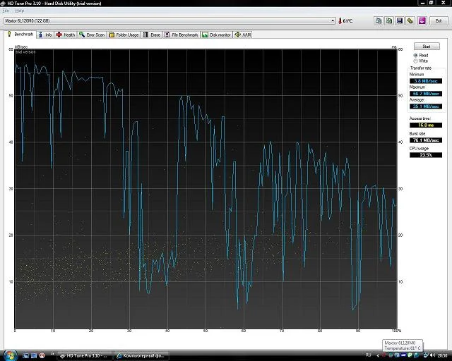

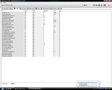

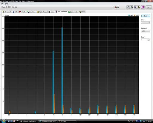

Проверьте винт программой HD Tune, скорее всего в нём проблема. После проверки скрины сюда выложите.
Проверил программой HD Tune Pro v3.10.
Вот только я мало что в этом понимаю.
Что означают все эти показания?
Вот результаты:
