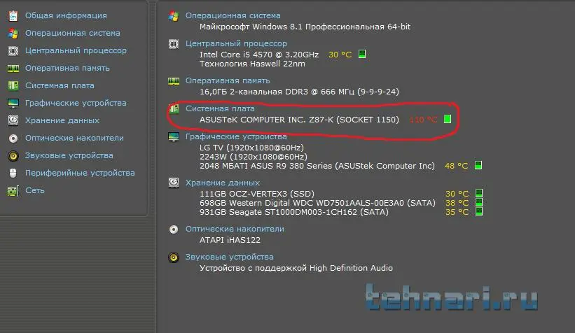

Здравствуйте вот решил обратится за помощью не могу понять в чем причина.Играл в игру тут резкие тормоза и зависает компьютер , после перезагрузки компьютера , система пишет подождите и дальше ни чего не происходит , опять перезагружаю компьютер и автоматически он входит в биос ,не видит не ssd не жд после решил полностью отключить от сети компьютер,потом все заработало но перестал загружатся виндовс пишет что якобы поврежден ssd ладно переустанавливаю виндовс ,тут беда компьютер не видет видео карту работает на процессоре при установки новых драйверов с сайта амд доходит до установки дисплея и комп зависает. И все после перезагрузки черный экран и моргает то черный то светло зеленый еле заметный, подошли драйвера тока которые 2015 года,диск который к видео карте шел .И все равно работает с перебоями игры уже не комфортно работают то есть обновленные драйвера не видят видео карту,Вообще подскажите в чем проблема а то уже грешу на системную плату. Вот что обнаружил это нормально ?
Зарание благодарен
    34.5 KB · Просмотры: 171
Это сильный перегрев.
А может из за этого такие глюки быть, выше описанные ?

По перегреву проверьте через АИДА,110 С - брехня.

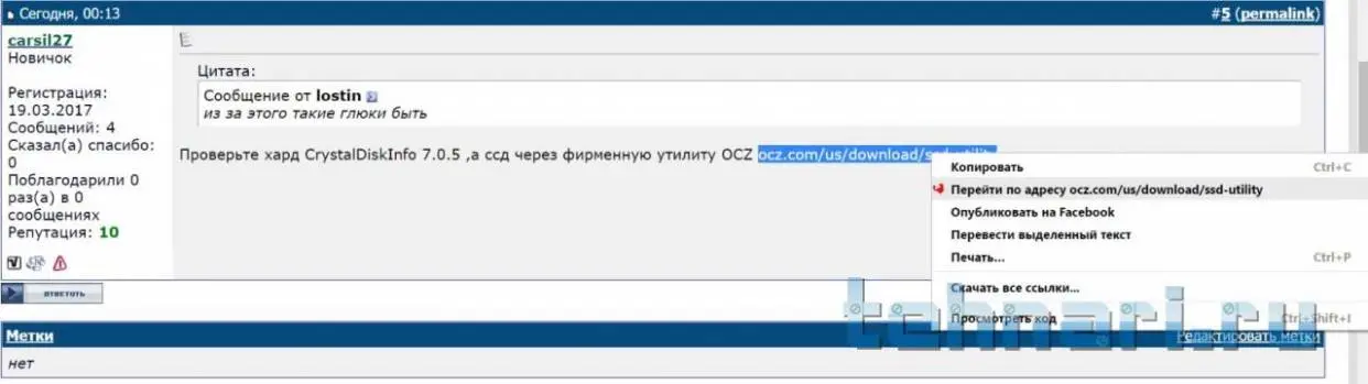

Открывать ссылки так
