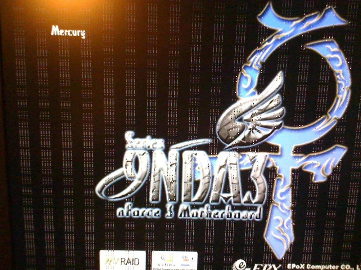

Проблема в следующем: монитор работает нормально какое то время [от 10 мин до 5 часов], потом начинает моргать и выключается. Зеленая лампочка переходит в режим ожидания. При перезагрузке компа, на черном экране приветствия [где написано Windows XP] появляются вертикальные полосочки типа знаков восклицания. Монитор не включается. В безопасном режиме работает нормально. Загружаюсь в обычном - какое то время работает и опять... help в общем... :tehnari_ru_325:
Полосочки какого цвета? Это проделки видеокарты скорее всего, фото надо увидеть.
Полосочки [восклицательные знаки] серого цвета.
Проблема как мне кажется не в мониторе а в видеокарте, какие температуры в простое и с нагрузкой?
И что за карта?
Видеоадаптер nVIDIA GeForce 7600 GT (Asus EN7600GT)

Ну, это не восклицательные знаки, а артефакты. Карта 8600? Рецепт лечения выписывать?
Карта GeForce 7600 GT (Asus EN7600GT), рецепт выписывать!
В безопасном режиме разрешение нормальное, но работает естественно с тормозами...
Снимаем карту, чистим от пыли, снимаем радиатор, убираем остатки термопасты. Добываем строительный фен (если есть- хорошо) с температурой воздуха 340-375 градусов. Берем спиртоканифоль или паяльную пасту и заливаем вокруг всех чипов. Ложим видеокарту чипами к столу, запускаем фен и греем равномерно всю плату минут 10-15 с одной стороны при температуре 350-375 градусов и на расстоянии 4-7 см от карты. На одном месте фен не держать (чтобы не поотпадало и не посмещалось с другой стороны ничего) и поток воздуха не сильный должен быть (что бы не сдуть детали). Прогрели, 30-45 секунд ждем, переворачиваем и греем со стороны чипов, конденсаторы желательно не греть, или в фольгу завернуть (лично я так не делаю, но все же), на сам видеочип (кристалл) тоже не сильно дуть, но прогреть надо. Обязательно прогреть хорошо память, фен секунд по 10-15 на каждом чипе подержать. . Потом пусть остывает, убрать остатки пасты с платы, нанести тонким слоем новую термопасту, радиатор поставить, протереть контакты разъема ну и в комп.
Делается все на свой страх и риск, но в 90% случаев все работает.
