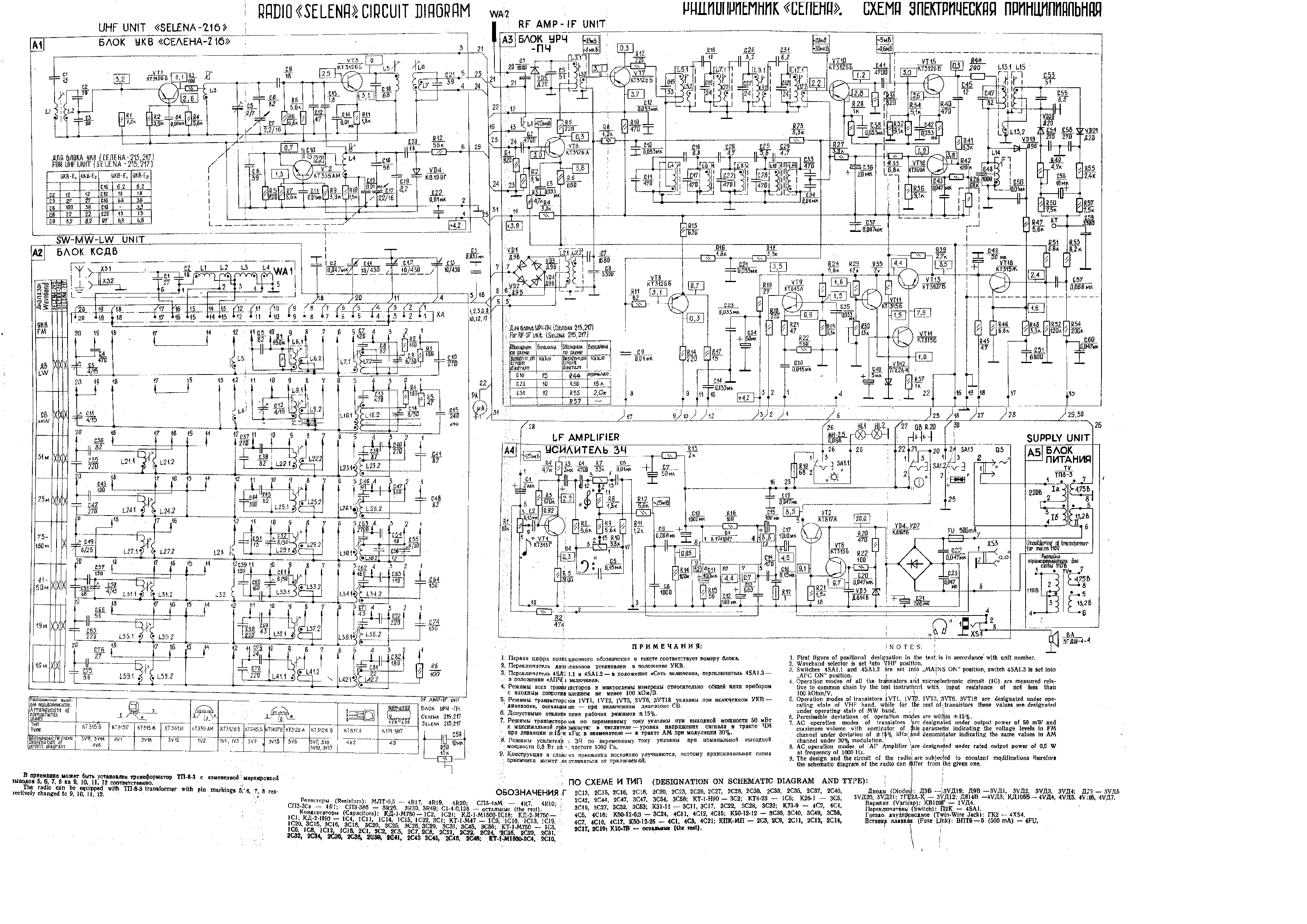

Скорее всего это не поможет. Детектирование идет на неудачно совмещенной схеме АМ-ЧМ детектора (L13-L15, VD19). Придется измудряться с его экранировкой.

Николай, вот полная схема к радиоприёмнику.

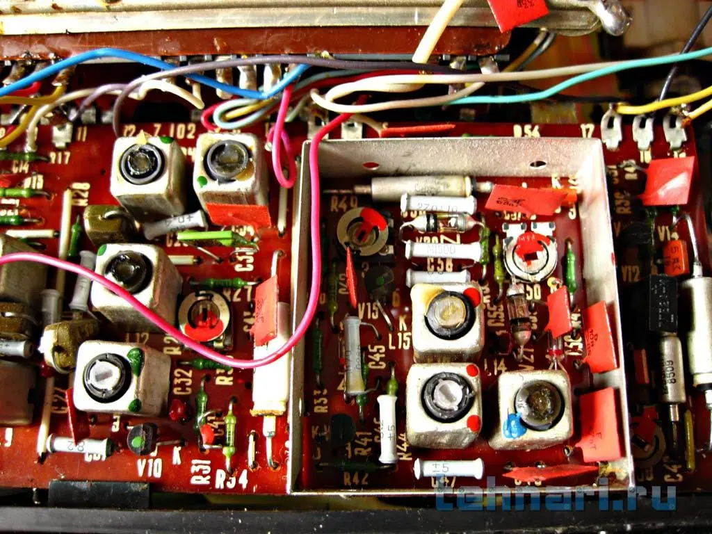

Николай, та часть схемы, которую Вы упомянули, экранирована с завода вот таким образом.

Я вот не знаю, влияет ли это на работу схемы, но прямо напротив неё, с обратной стороны, расположена динамическая головка, причём, по непонятным мне причинам - с неэкранированной магнитной системой. Но отмечу, что с обратной стороны припаян экран, правда он не внушает мне доверия.

Теперь по делу:
  • сперва-наперво, вырезать металлическую крышку на верхнюю часть экрана блока детектора. С противоположной стороны крышка тоже д.б. Сделать это можно из тонкого алюминия или жести. Если очень хочется, можно просверлить небольшие отверстия для контуров и подстроечных резисторов. Зафиксировать её можно пайкой в 2-3 местах.
  • заменить провод от детектора до регулятора громкости на экранированный. Экран припаять в одном месте к корпусу (можно кинуть не очень длинный провод).
  • если проблема до конца не устранится, придется мудрить с фильтрами и коммутацией. Но это уже отдельная песня.
Вот и я нашел эту же схему. Но у нее наверху надпись "Радиоприемник "СЕЛЕНА"". Это и смутило.

P.S.S. Схемы абсолютно аналогичны, ведь Селена - это тот же Океан, только экспортный.

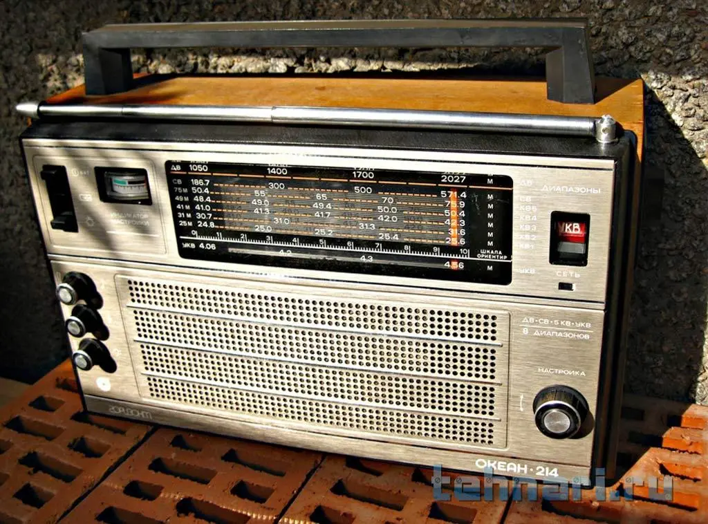

Николай, в общем я сделал всё, как Вы посоветовали. Разница значительна, наводки фактически пропали. Теперь эта FM станция пробивается только тогда, когда штыревая антенна полностью выдвинута и находится в вертикальном положении. Сделанный экран закрывает полностью всю плату. Ещё, ради интереса, поставил на входе УНЧ RC цепочку.
P.S. На лицевой панели приёмника, как видно на фото, прикреплены алюминиевые декоративные накладки. Я их тоже "превратил" в своеобразные экраны, посадив их на землю. Думаю, что это тоже пошло на пользу.
P.S.S. Выражаю огромную благодарность всем тем, кто откликнулся; спасибо Вам за помощь и дельные советы! Удачи Вам и успехов.
Тему можно закрывать. С уважением, Михаил.
