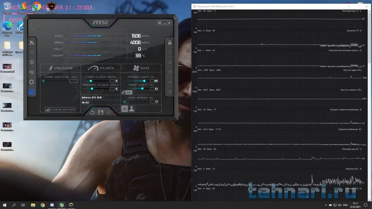

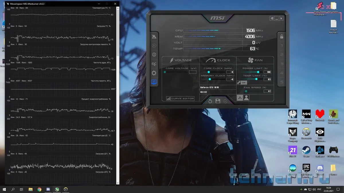

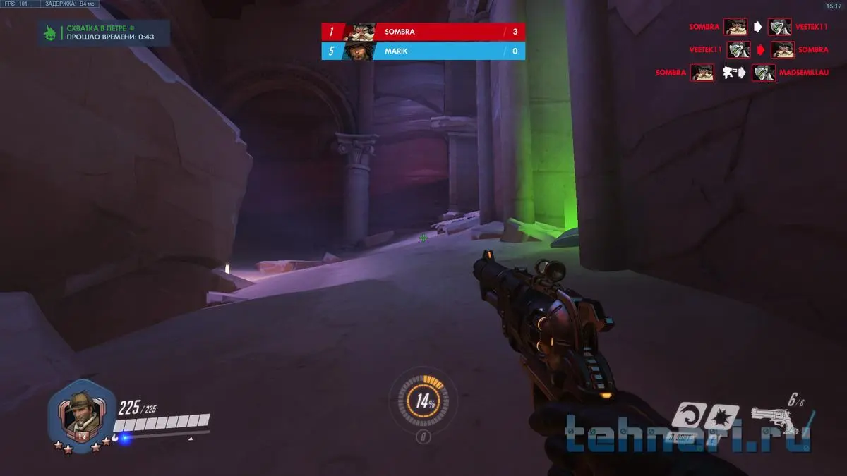

В играх спустя какое-то время начинает дико лагать но фпс нормальный проседает в это время на 20-30 фпс т.е. со 100 фпс у меня фризит каждую секунду. Проверял температуру в норме. Всё началось недели 2 назад.
Конфигурация:
amd ryzen 5 2600x
gtx 1070
THERMALTAKE Smart RGB 500
GIGABYTE B450M
CRUCIAL Ballistix Sport LT 2x 8ГБ 3000
SSD A-DATA Ultimate SU655
HDD 1 tb
Win 10 Home x64
