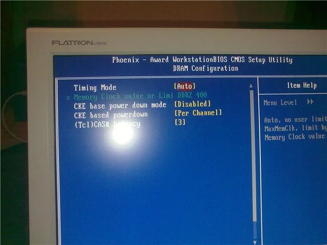

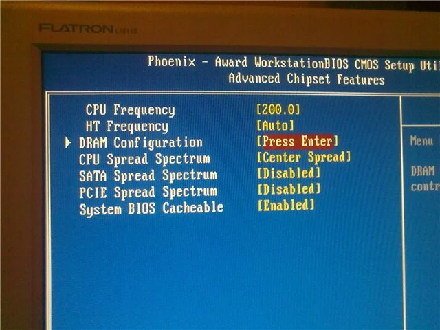

По умолчанию частота шины процессора равна 200, еще раз обнулите БИОС, посмотрите на какой частоте работает память (скорее всего 667)
Various-Alex для тупого меня объясните плиз где посмотреть на какой частоте работает память?
Параметр DRAM Frequency, там же, где и частоту проца настраивали.
сли выставлен в АВТО режим то не трогайте
у меня в биосе нету такого пункта Dram Frequency(
вот мое главное меню
Это меню Advanced Chipset Features
3 фотка это меню Dram configuration
вот такое меню

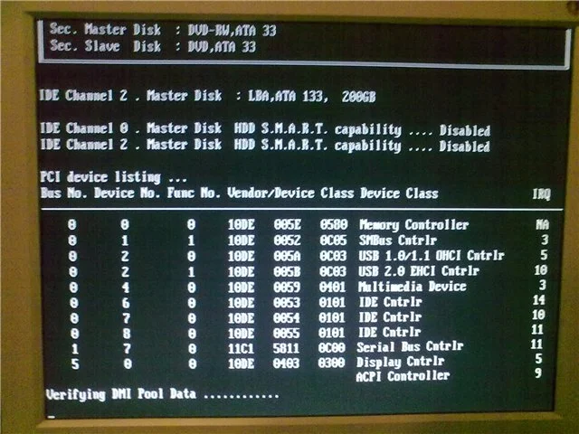

Выложите фото того экрана, где вам выдает ошибку (вот по этому правилу: http://www.tehnari.ru/f8/t32642/)
не могу выложить пишит что я превышаю свои возможности либо мой аккаунт заблокирован так что выложу на радикал
фото и все дальше не грузит я перезапускаю компьютер и он выдает мне такую ошибку
http://www.radikal.ru

при нажатии ф1 комп грузится?
нет, остается этот черный экран...

Так, если бы причиной был формат, то мы бы вполне логично получили сообщение а-ля No boot Device. Но на самом деле ловим Verifying DMI Pool Data, и совершенно напрасно сбрасываем биос, после чего POST ругается на плохую частоту процессора. Видимо, сброс не поможет, надо выставлять вручную. Vjacherniks, вы наставили меня на довольно логичную мысль ;)
lualva, не помните, какая частота была у вашего процессора до сброса? Попробуйте выставить ее в 210.
