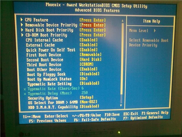

а как это сделать если он в винду не заходит? я по другому не умею...
Форматируйте из-под установочного диска с виндой.
Знаете я настолько нуб и неуч в таких делах даже не представлюя как это делать(
Систему ставили хоть раз? так вот во время установки вам предлагается выбор раздела, форматирование тут же. Читайте подсказки
конечно ставил, но как мне запустить диск с виндоузом если комп не заходит в сам виндоуз и виснет на этом черном экране?
В Виндоуз входить вам не требуется. Нужно в биосе поставить поочередность загрузки сначала с СД/ДВД привода, затем с жесткого диска.
Это делается так
пункт first boot device поставить СД-ром
пункт second boot device поставить Hard Disk.
Дальше по подсказкам разберетесь. Если опыта мало, то попросите знакомого компьютерщика установить виндоус с полным форматированием.
Но перед этим смотрите
http://www.tehnari.ru/attachments/f178/29143d1296286027-cpu_configuration.jpg
какие варианты с Overclock mode ?
Спасибо большое Maga и всем остальным! попробую как Вы написали, Оверлок мод завтра выложу...
Оverlock mode не нашел и даже похожего на него нечего так же не нашел...
Всем спасибо кто отписывался и пытался помочь! проблему решил...
Напишите, каким образом? Интересно ведь!
как Мага написал так и сделал, просто переустановил виндоуз и форматнул тот диск который нужно было и все комп нормально грузится работает) Всем спасибо за помощь!)
