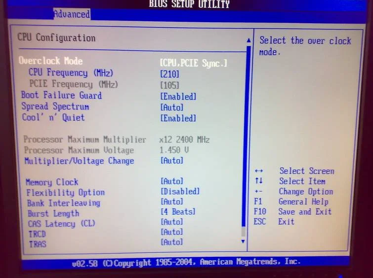

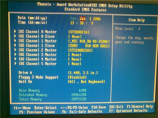

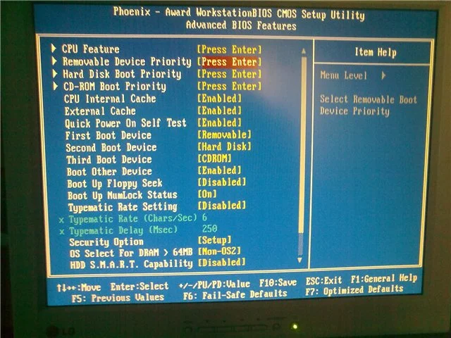

Найдите у себя в биосе такое, и выложите скрин сюда (желательно по той же инструкции http://www.tehnari.ru/f8/t32642/): CPU_Configuration.webp
такое меню как у вас я не нашел я выложу что у меня вообще есть в биосе
Это главное меню
это 1 пункт меню Standart CMOS Features

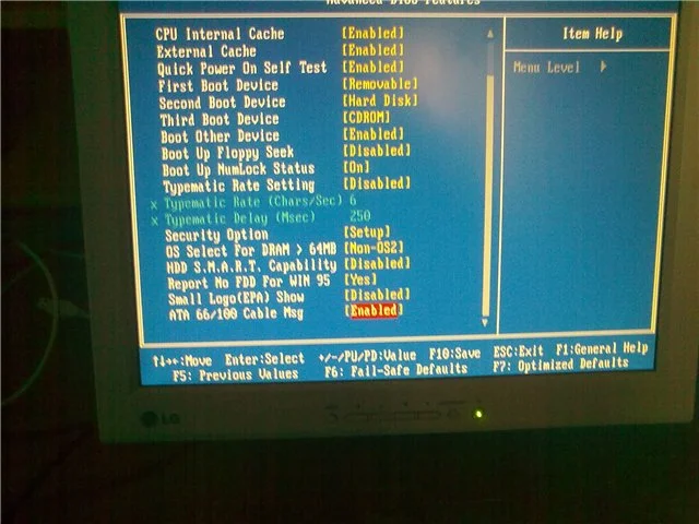

2 пункт Advanced Bios Features он состоит их 2 фоток

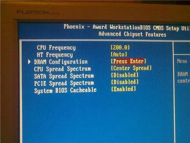

3 пункт Advanced Chipset Features

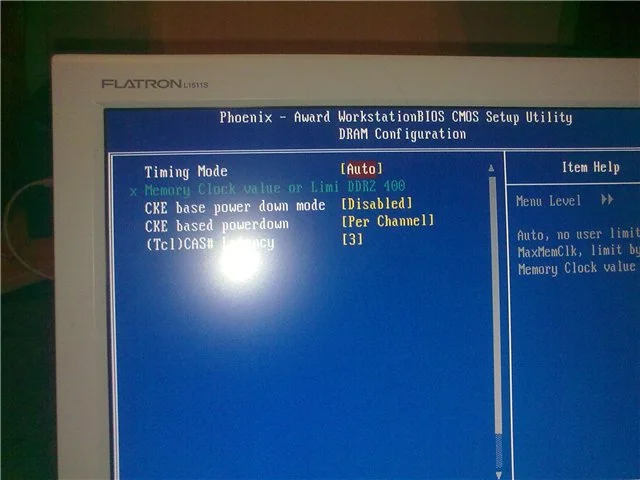

в 3 пункте есть еще меню Dram configuration
4 пункт Integrated Peripherals

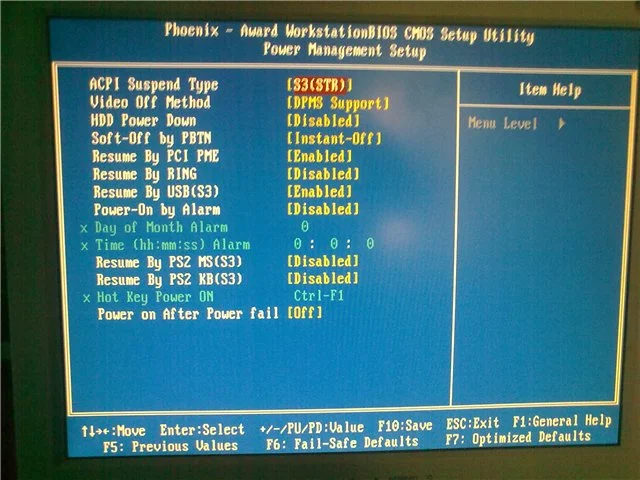

5 пункт Power management Setup

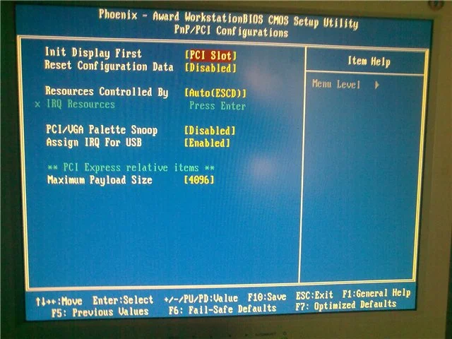

6 пункт Pnp/Pci Gonfigurations

Попробуйте выставить частоту в 210 (тут a03b808d1b8f.webp).
поменял батарейку тоже самое все пишит, выставил частоту 210 как вы сказали и все равно все тоже самое(
Да гребаный кибостос.... Ставьте HT Frequency в Мануал, скриншот сюда.
у меня в меню Ht Frequency нету мануала есть такие пункты 1x, 2х 3х 4х 5х и авто все...

Так должно же быть 200?
Есть вариант - прошить биос
Мага, частота проца 2100 вроде, погугли. Я думаю, должно быть 210х10, наверно. Хотя, можно и пробовать 200 ставить, куда деваться

Стандартная частота FSB 200Mhz. Если будет параметр, попробуй Авто
Просто "Please re-setting CPU frequency" - так же бывает в случаях разгона.
Москва, пробывал 200 ставить и авто все равно такую хрень пишит(
