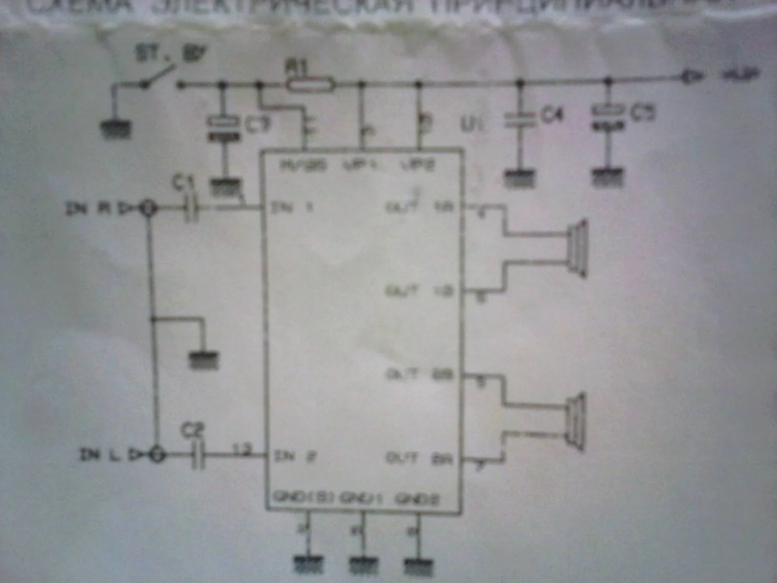

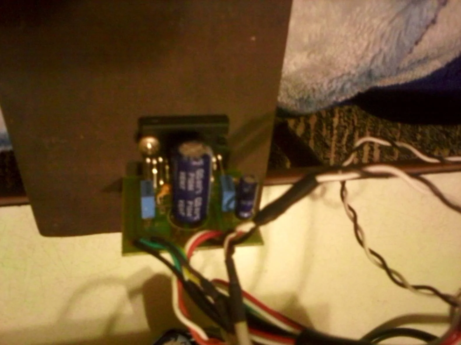

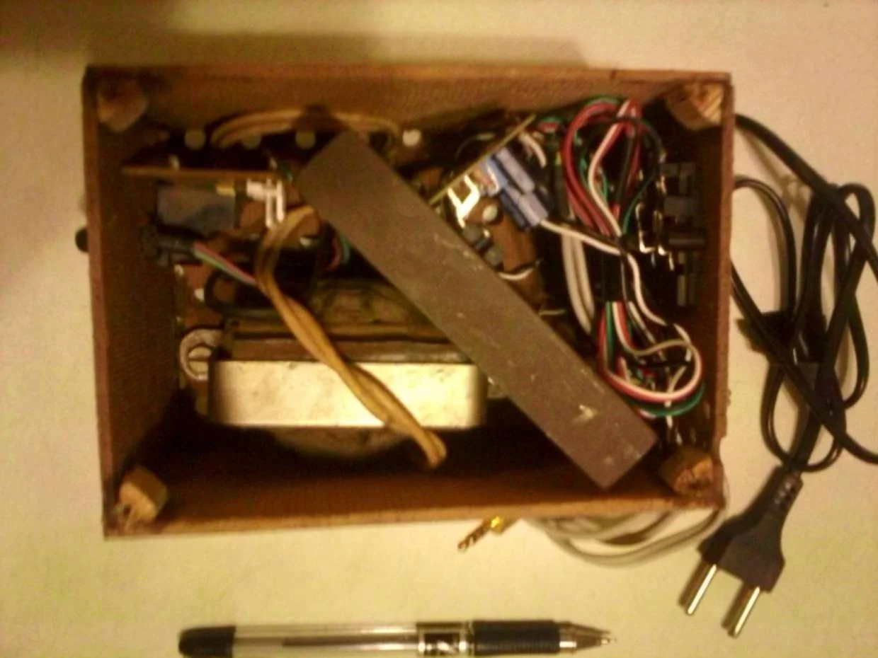

Вообщем у меня проблема,я купил конструктор радио кит УНЧ 2х22 на TDA 1557q. Собрал его,и подключил к компу,через выход на наушники. Но он реагирует на движения мыши,издавая глухие tehnobanka постукивания во время движения колёсика,да и при загрузке страниц интернета,звуки тихие,но раздражающие,да и вообще фон есть всегда. Я не пойму в чём проблема? Вроде провода на входе экранированые. Кто в курсе,или была такаяже проблемма,помогите пожалуйста! :tehnari_ru_837:

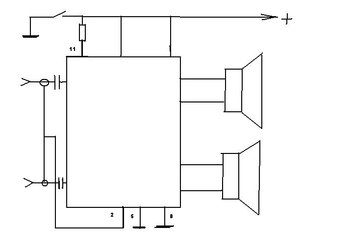

Я с такой ерундой сталкивался. Выбросил детали, идущие от ноги 11 и просто замкнул ее на плюс питания через 100 ом, ногу 2 исключил из общей земли и включил на нее только землю сигнала. Тишина и спокойствие в отсутствии сигнала - только еле слышное ссссс когда на всю громкость усилителя выкручивал и звук чистый.
Если не поможет, на материнке отключить все входа звука (линейку в часности) Можно на вход резистивный делитель поставить по 1КОм, понизить чуствительность по входу.
Немного не пойму,ты что убрал С3,C4,C5,R1? Тогда должно получится так как на рисунке? Если не прав то нарисуй схему как ты делал?
всё верно. Только кнопку убери, а фильтр питания - это электролит и стоящий с ним керамический конденсатор, верни на место. На плате из обвязки остаются только входные конденсаторы, фильтр питания и резистор, соединяющий 11-ю ногу с плюсом питания.

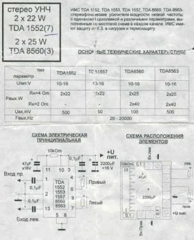

Вот, вобщем, схема. Можно собрать:
вариант 1: как указано на ней - будет работать номинал,
вариант 2: можно исключить конденсатор 47мкфх16в - это фильтр режима на ноге 11, тоже будет работать,
вариант 3: можно вообще исключить указанный выше конденсатор и резистор 10кОм - получится прямое включение, будет работать тоже, но на своем пределе и на большой громкости ей нужен приличный радиатор и будет давать искажения.
Всё понял,завтра займусь этим делом,и отпишусь,ток одно теперь не ясно(ну это не по теме) Нах тогда такая неправильная схема у меня была?
Есть и более идиотские сборки. Схема, что ты купил, еще по-божески изуродована.

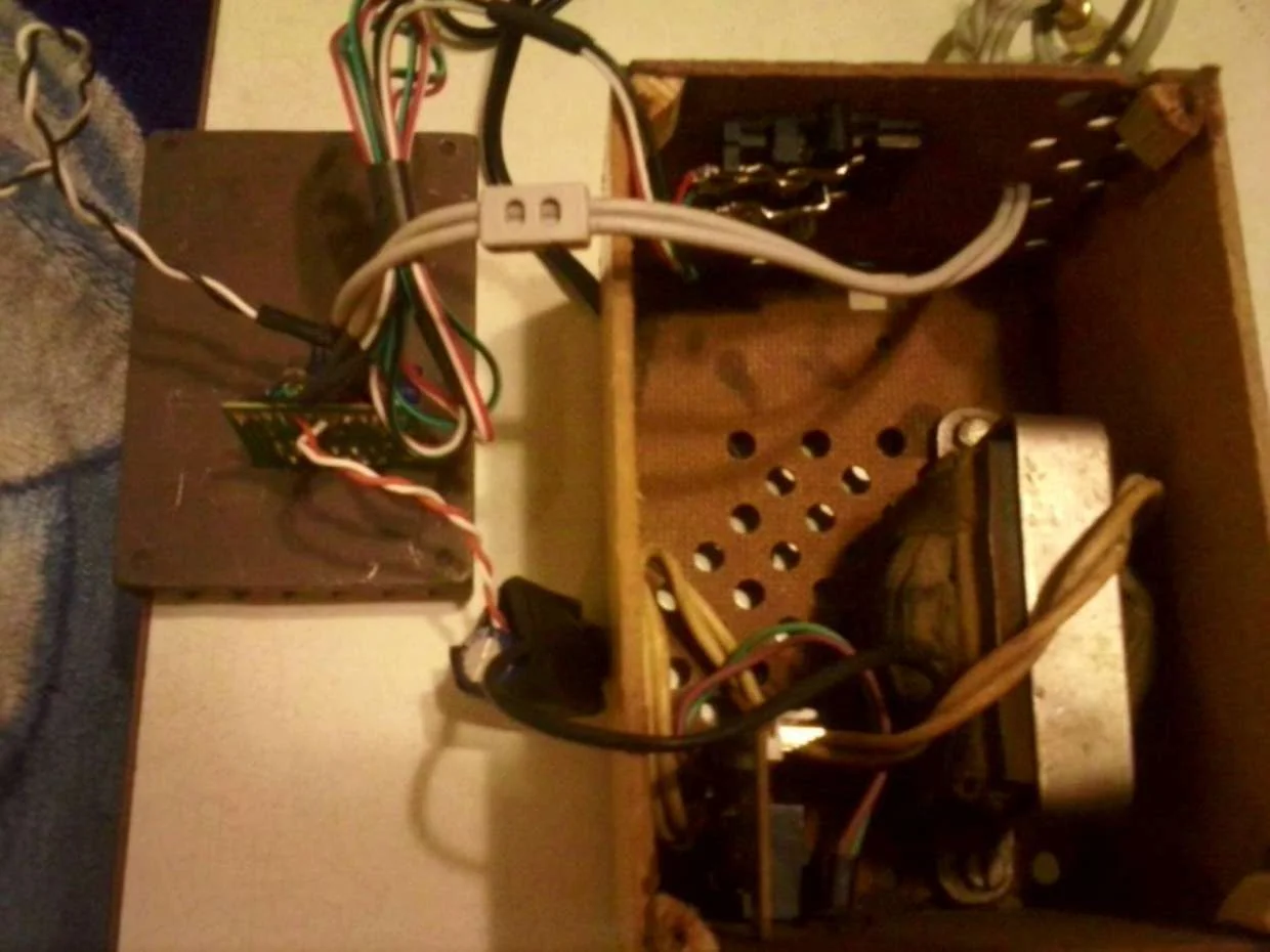

Турбо Ёжик, от чего питается Ваш усилитель и как организовано питание?
