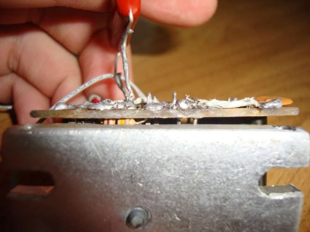

Проблемы с TDA2030A
Да, печатку лучше переделать, а для начала, попробуй промыть дорожки ацетоном, он смоет остатки флюса, иногда помогает :). И диоды оба сразу замени.
ОК сделаю.
PS я завтра в лагерь уезжаю, а там паяльника нет, так что только когда приеду домой буду работать над усилителем
ПОЛУНДРА!!!!

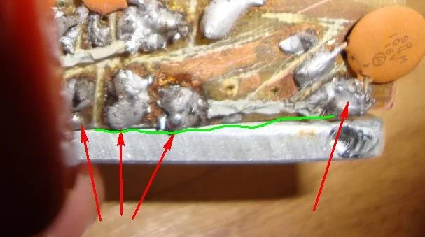

у тебя все дорожки контактируют с радиатором. А на радиаторе минус(-) питания!
нет у меня дорожки и радиатор не контактируют, радиатор до них не достает он чуть выше уровня платы, это просто так получилась фотка(я на скорую руку фоткал).
я все дорожки рисовал лаком в ручную и потом травил в хлорном, потом хочу купить лазерный принтер и делать печатки способом ЛУТ

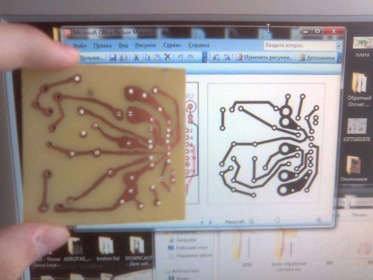

Я бы сначала плату переделал. Нарисовать можно и лаком, только делать это надо иглой от шприца.
или взять балончик с краской, которой рисуют на стенах ну и пшикнуть в крышку от бутылки напрмер чтобы краска была жидкой и уже рисовать иглой от шприца.
я вчера таким макаром первую плату нарисовал вытравил так ваще ништяк!
осталось запаять
я пробовал иглой от шприца, както ужасненько получается но я думаю нужно будет потренераваться.
А платы усилков я рисовал сильно обрезанной кисточкой
Лучше иглой, при некотором навыке получается не хуже чем ЛУТ.
вот я рисовал игрой от шприца.
плата и на компе схемы одни и теже токо плата отражена зеркально а дырки чуть большеваты, то что дрель не зажала сверло 1мм пришлось 1.5 сверлить.
    80.1 KB · Просмотры: 567
Класненько получилось, окуратненько, я тогда тоже буду пробовать иглой рисовать , может быть и научусь окуратно делать.;).

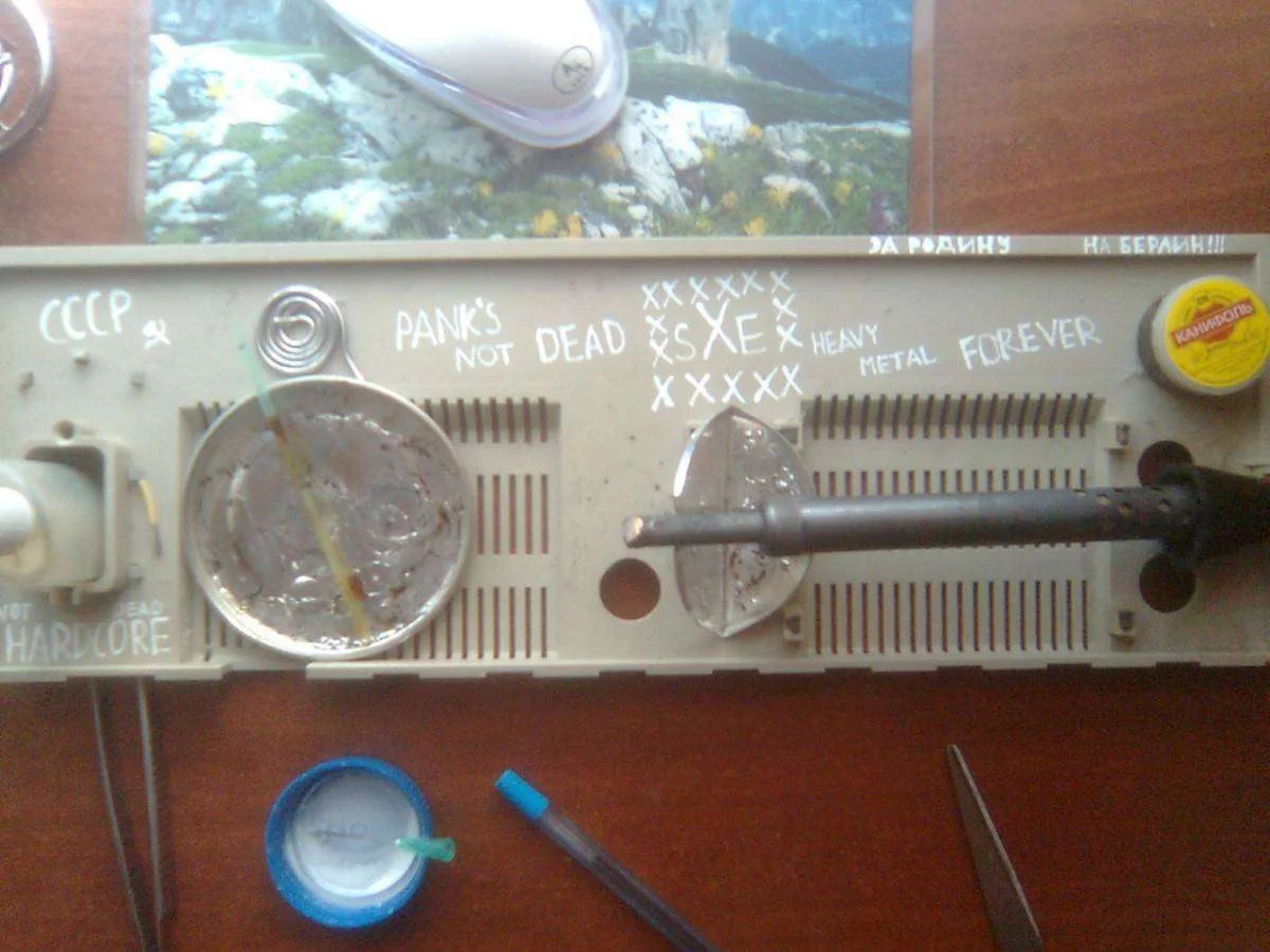

вот я на чем тренировался)
собственно сначала думал сложно будет, на самом деле просто, правда когда первую плату рисовал долго сидел старался не запутаться а вторую так ваще быстро, правда один косяк допустил(на фото как рз она) ну ниче у резисторов ножки длинные так что не страшно)
    96.4 KB · Просмотры: 259
А пяльничек поменяй. Таким только вёдра да кастрюли паять. :))
Да я вот тоже думаю, схему я им точно не запаяю.
Я вот че сделал, намотал на него проволоки вроде бы медная где то 1.5-2мм толщиной сантиметров 10-15 может и сделал типо второго жала, вот будет нет такая штука рабоатть?
Еще не пробовал надо будет проверить.
Я думаю будет работать таким образом паяльник, так еще в ссср делали если жало слишком большое:D
Лучше купить паяльник с необгорающим жалом конической формы, это самый лучший вариант.
Аа, это я кажись понял какой, но такой зараза 3 тыщи стоит, а 25 ваттный(типо моего только потоньше) 250 рублей.
Да ты что! Я купил за 170 рублей. И сменное жало к нему всего 20 рублей стоит.
Да?:eek:
У нас такой 3 тыщи я видел но там может какой то супер навороченный, он вроде с каким то ящиком еще идет, может там там регулировки какие...
Просто я осенью юзал такой паялник тоже, и мне друг сказал что его за тыщу вроде как покупали(там его знакоомо был паяльник), я еще так удивился, думаю я вроде тонкие за 200рублей примерно видел.
Так что фиг поймешь эти цены.
А другие тока которые вот медные, они по 150-250рублей, но у них жало как у моего, не заостренное.
Да, действительно, тогда я не знаю, почему у нас такие цены.
