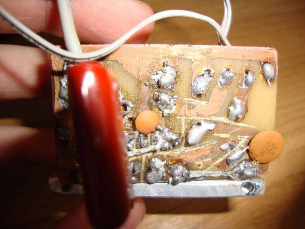

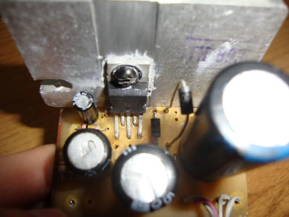

STREET_RACING, менять лучше сразу оба диода, а фото своего усилителя можешь выложить?
Фото мне стыдно выкладывать, я пока все детали перепаивал всю плату по изуродовал:tehnari_ru_281:, я завтра уезжаю так что пока ни чего сделать с ним не могу, как приеду с ним еще повожусь, если не заработает буду новый делать.:tehnari_ru_281:
Да ладно тебе, нам такое видеть приходилось, так что не испугаешь. :))
ну вот фотки, смотрите и ужасайтесь:tehnari_ru_948:
замыканий дорожек нигде нет
Раньше плата была в отличном состоянии чисто окуратно. Я некоторые детали запаял типа поверхностным монтажом(не в дырки а к дорожкам) чтобы отпаять и поменять быстро можно было.
врядл что нибудь будет понятно на фотках
ps радиатор я поставил на время маленький а то с большим не удобно работать.
