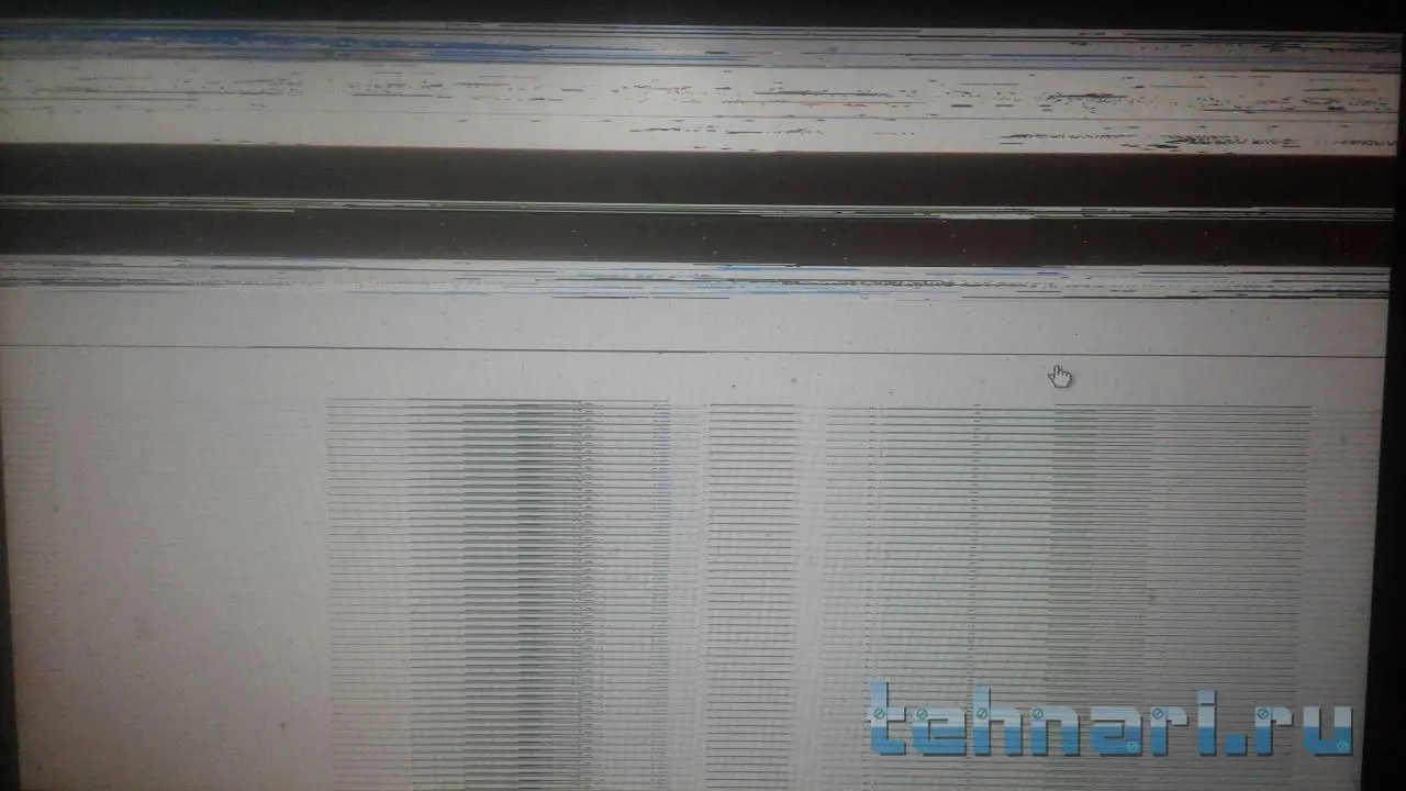

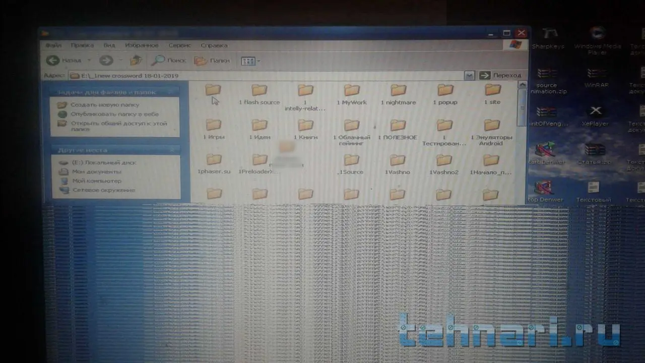

Начались проблемы с Windows XP на старом ноутбуке. Открываешь Windows запускаешь программы в начале все работает нормально, потом через несколько часов появляется горизонтальное искажение цветов на экране, картинка зависает и единственный способ отключить это нажать кнопку в углу (которая включает ноут) ну или выдернуть шнур. В чем может быть проблема? (Скриншот сделан на телефон).
Проблема на 100% в "железе". Наиболее вероятно, требуется замена графического процессора.

Еще у меня картинка исчезает на экране. Выключаю через шнур при повторном запуске комп включается но на экране ноутбука ничего нет, только синий индикатор правее мышки(тачпада) мигает и ведет себя так как будто постоянно перезагружается несколько раз подряд т.е. начинает шуметь dvd, что характерно при включении компьютера. Вообщем не знаю какие проблемы.
Ноутбук продолжает на экране рисовать непонятные графические рисунки.

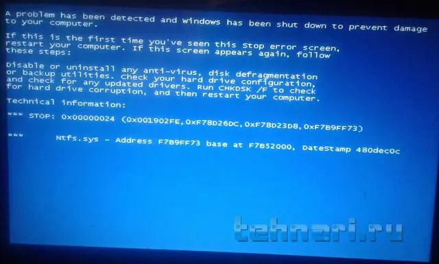

А вчера к дополнению к проблеме с графикой появилась такая ошибка, что она может означать?
Встроенному видео гаплык-вверху уже написали.Пристрелите пациента и не мучайте...

Поскольку речь о видео, начни с "выполнить" > dxdiag
Синий некролог - плюнь на всë, скопируй нужную информацию и переустанови систему. Винчестер почти наверняка SATA, он нормально подключается к любому стационарному компу. Можно подключить, проверить и забрать нужное.
Андрей, у неё как раз на драйвер NTFS.sys ругается. Очень вероятно, что бук решил устроить всеобщую забастовку.

Я о синем некрологе и говорю :)
Знакомые буквы про какие-то sysи на картинке увидел :))
Но вопрос с диском легко решаем, а вот диагностировать остальное уже немного сложнее.
Навскидку либо проблема с южным мостом, либо HDD скоро помрёт. Больше склоняюсь ко второму варианту, но профилактику внутренностям ноута сделать не помешает.
