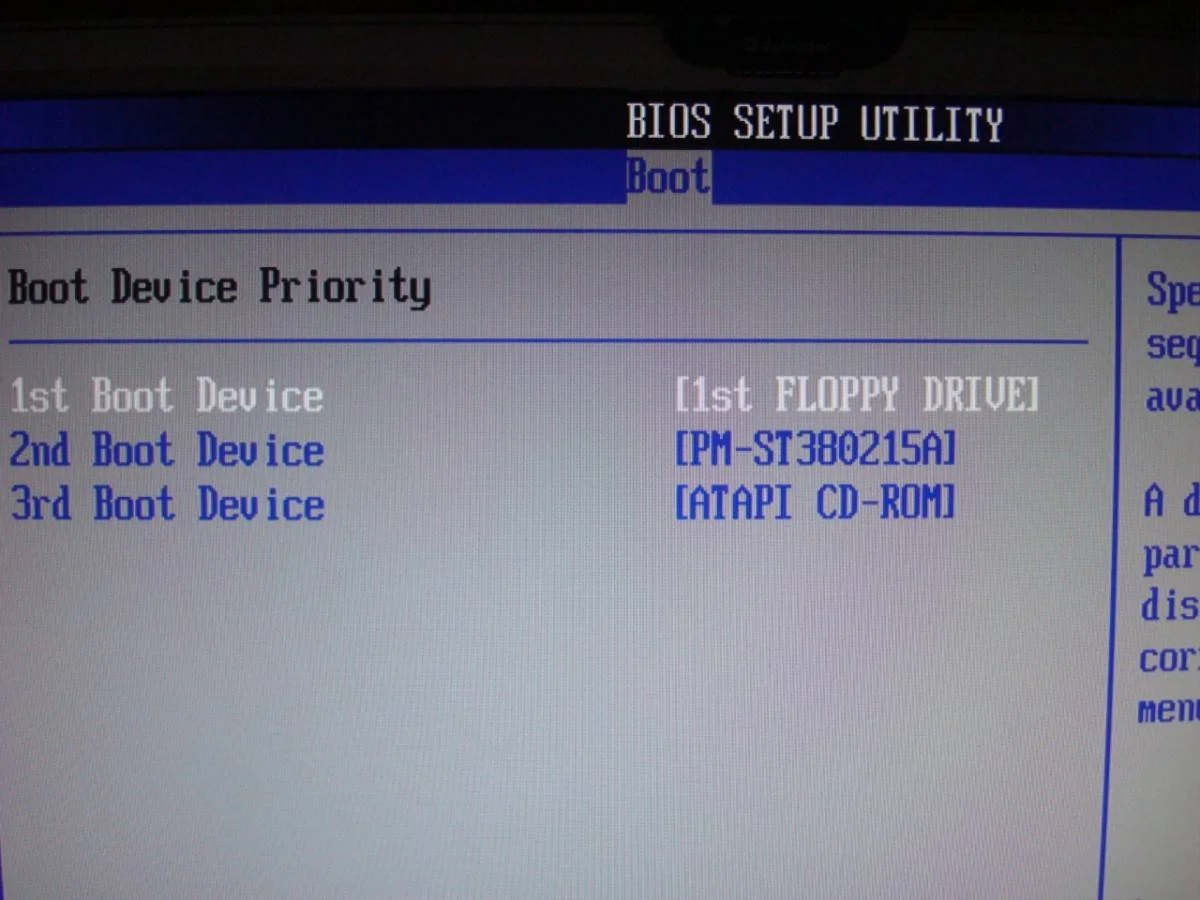

Здраствуйте ! Столкнулся с такой проблемой как ошибка
Reboot and select proper Boot device or insert Boot Media in selected boot device and press a key_
Поесняю из за чего произошла ! Снял со старого компа жёсткий и вставил его в новый комп захотел на него поставить ОС но перед этим форматнул его! Оставляю в компе старый жёсткий и пытаюсь запустить комп с диска с виндой для переустановки но этого не получается и вылазиет такая ошибка ! :tired:

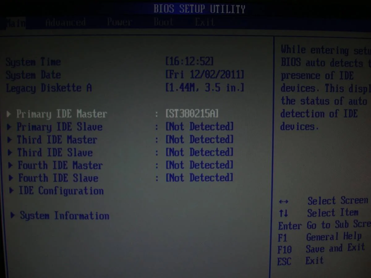

Выложь свои фотки вкладок в биосе и полное название материнской платы.

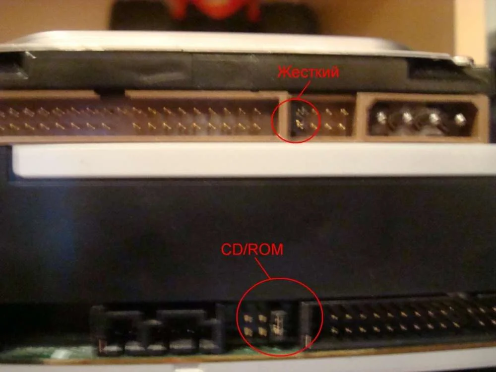

Как вариант неправильно выставлены перемычки: slave и master.
Скажем, на приводе перемычка должна быть выставлена в режим slave, а на жестком режим master.

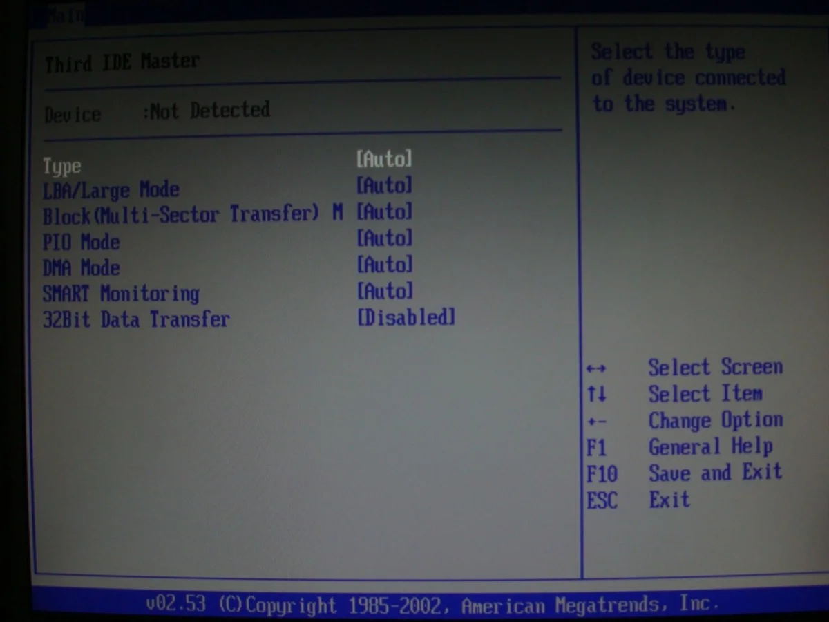

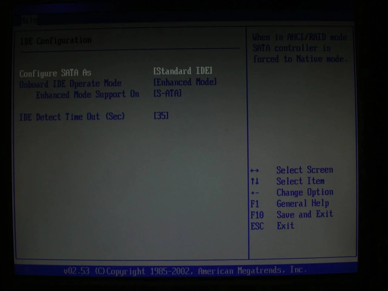

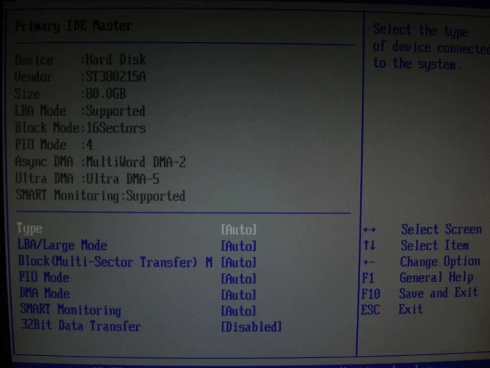

Вот фотки биоса ! Материнка ASUS P5L02 SE !

Тебе надо на экране с первой фотки встать на "ATAPI CD-ROM" и плюсиком поднять его на первую позицию. Или встать на первую позицию, нажать "Enter" и выбрать "ATAPI CD-ROM". Потом выйти с сохранением и всё должно заработать.
Я далеко не тормоз я делал так но мне в ответ в место того чтоб загрузиться с диска вылазиет ошибка ! Error loading operating system

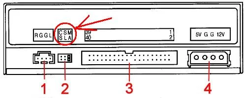

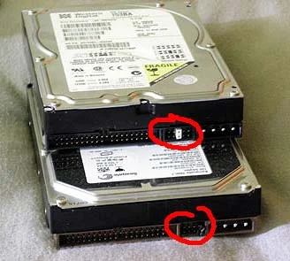

Жесткий идет к мастеру ? Сидиром идет к сэлфу ?
Да, именно. Только на жестком диске и на приводе есть перемычки. Так вот на приводе выстави перемычку на Slave, а на харде Master.

Ну вот как у меня стоит !
