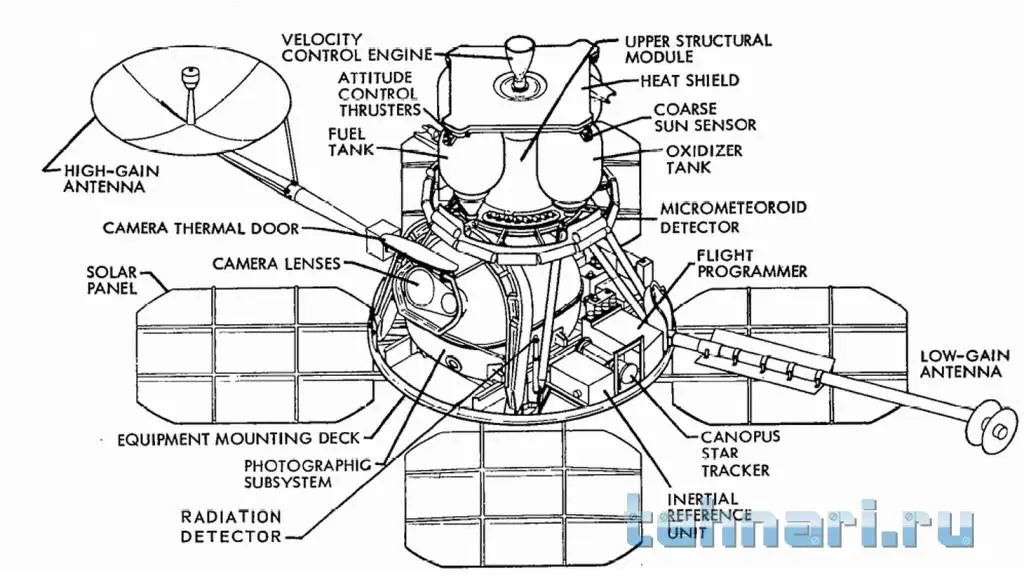

В рамках программы Apollo NASA планировало изучение лунной поверхности космическим аппаратом, выводимым на селеноцентрическую орбиту. Изучение лунной поверхности предполагалось провести в районах, намечаемых для посадки лунной кабины аппарата Apollo. Первоначально для этой цели планировалось использовать вариант космического аппарата Surveyor (Surveyor В), выводимого на селеноцентрическую орбиту, получить телевизионные изображения лунной поверхности и провести исследования окололунного пространства. В связи с сокращением бюджета NASA на 1964 г. руководство NASA приняло решение отказаться от разработки аппарата Surveyor В. Это объяснялось и тем, что для запуска этих аппаратов предполагалось использовать ракету-носитель Atlas-Centaur, находившуюся в 1964 г. в стадии отработки, а аппараты Lunar Orbiter проектировались в расчете на более дешевую и полностью отработанную ракету-носитель Atlas-Agena D. Для решения указанных задач в августе 1963 г. NASA приняло решение о создании менее сложного и более дешевого аппарата LOPP (Lunar Orbiter Photographic Project- проект выводимого на селеноцентрическую орбиту аппарата с фотооборудованием), получившего впоследствие наименование Lunar Orbiter. В 1963 г. Центром Лэнгли был объявлен конкурс на получение контракта, предусматривающего разработку аппарата Lunar Orbiter (31). В конкурсе участвовало 5 фирм. На первом этапе были отобраны проекты Boeing Co. и Hughes Aircraft Co. В результате рассмотрения проектов был заключен контракт в размере 60 млн. долл. с Boeing Co. Такой выбор объясняется тем, что в проекте Boeing Co. предусматривались более эффективные меры по обеспечению надежности аппарата и обеспечивалась более точная ориентация аппаратов, основным назначением которых является фотографирование лунной поверхности . Предполагалось создание 10 летных образцов, но впоследствии принято решение изготовить 8 образцов: три экспериментальных аппарата для наземных испытаний и 5 летных аппаратов . Изготовление экспериментальных образцов началось в сентябре 1964 г. на заводе Boeing Со. в г. Сиэтле, а летных образцов- во второй половине 1965 г. При проектировании аппарата Lunar Orbiter выбиралось бортовое оборудование, проверенное в полете или в ходе длительных наземных испытаний. Система энергопитания, включающая солнечные элементы и никель-кадмиевые батареи, успешно использовалась на спутниках Relay, TIROS и космическом аппарате Ranger. Аппарат и комплектующие системы проходили длительные наземные испытания. В ноябре 1965 г. изготовлен первый экспериментальный образец аппарата для наземных испытаний, которые предусматривали имитацию теплового режима при полете аппарата к Луне и обращении по селеноцентрической орбите. Испытания продолжались около трех недель, изучалась работоспособность системы фотографирования-было осуществлено фотографирование, обработка пленки и передача изображении. Испытания корректирующего двигателя проводились в имитированных высотных условиях на испытательной станции Boeing Co. в г. Тьюлалип.

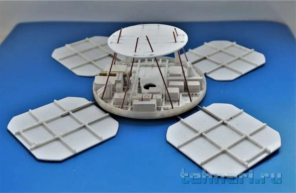

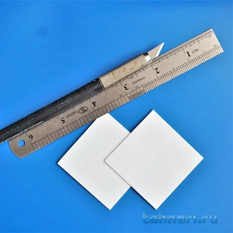

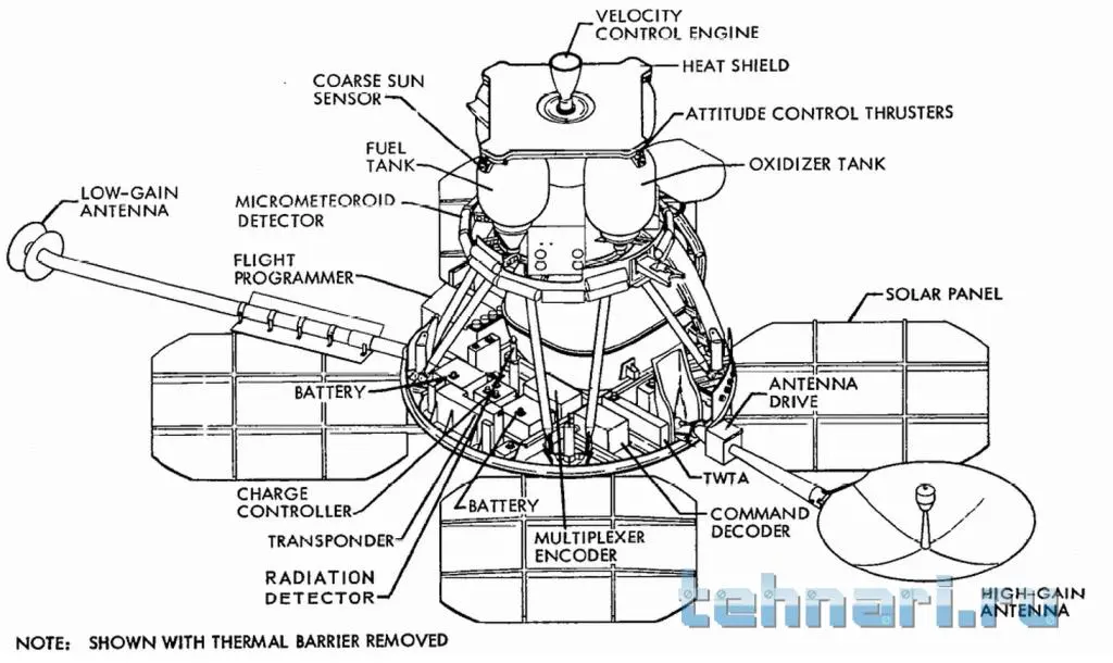

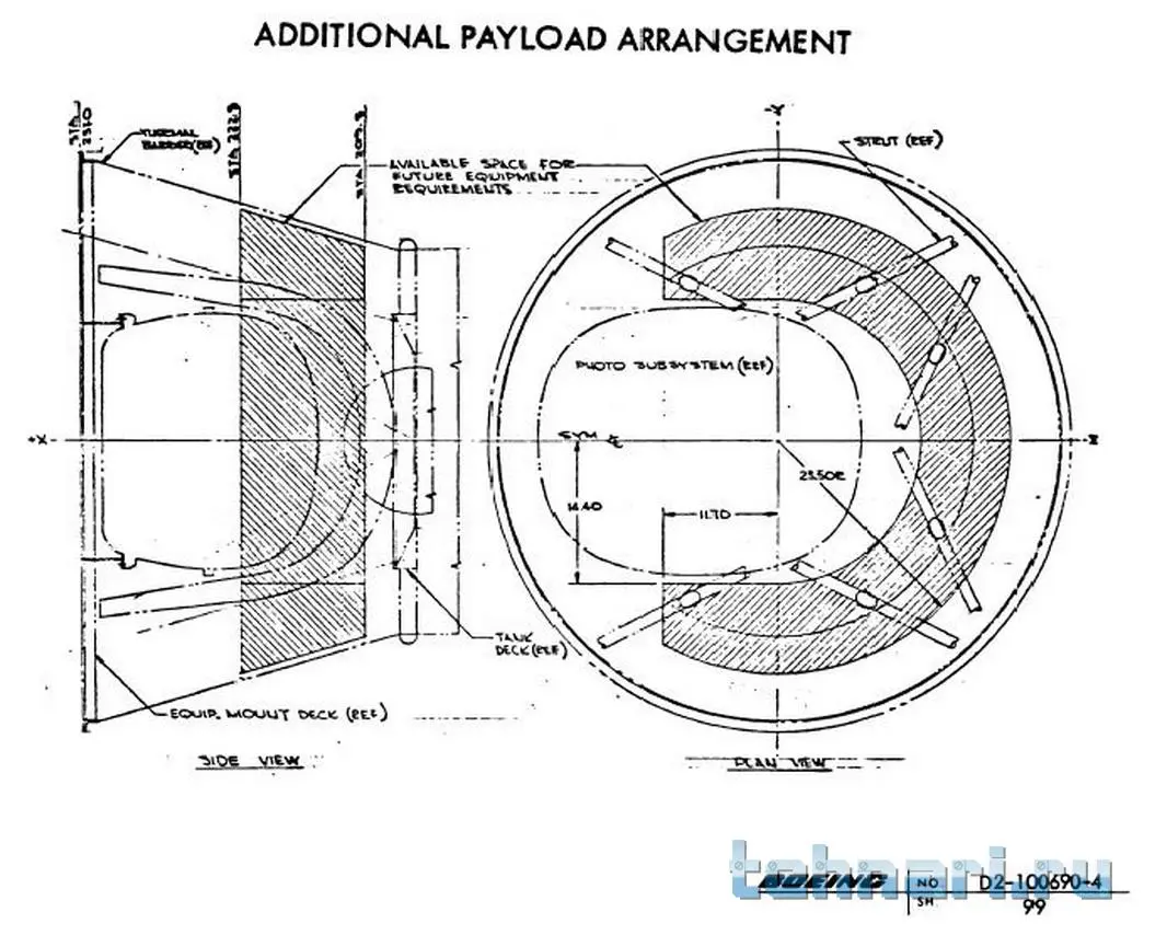

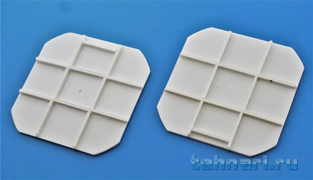

Подобраны чертежи и схемы, произведена перегонка их в масштаб 1/24. После чего началась работа по резке листового пластика, пластикового двутавра и склеивание из данных заготовок солнечных панелей.
    20.7 KB · Просмотры: 28
    26.9 KB · Просмотры: 24
    13.9 KB · Просмотры: 24
    15.8 KB · Просмотры: 26
    18.2 KB · Просмотры: 24

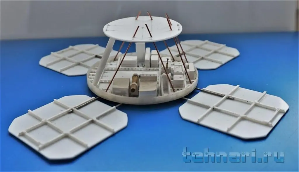

При помощи пластикового двутавра, доработанного отверстиями облегчения, производится оформление нижнего основания станции.
    23 KB · Просмотры: 28
    27 KB · Просмотры: 28

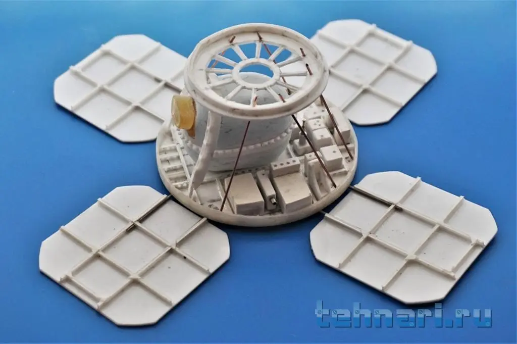

После чего, с оглядкой на фото реальной станции, наклеил на нижнее основание блоки многочисленного оборудования, вырезанные из листового пластика. Затем примерил верхнее основание каркаса станции и зафиксировал его временно с помощью стоек, выполненных из проволоки и дуги крепления фотобокса, выполненной из пластикового двутавра.
    28.1 KB · Просмотры: 24
    27.4 KB · Просмотры: 18
    23.8 KB · Просмотры: 26
    84.5 KB · Просмотры: 32
    22.1 KB · Просмотры: 20

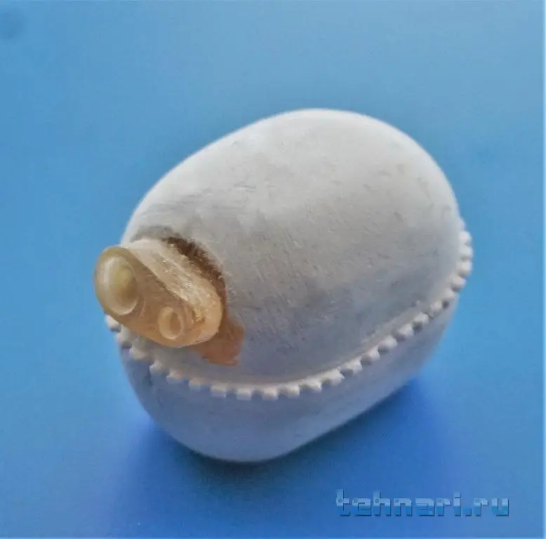

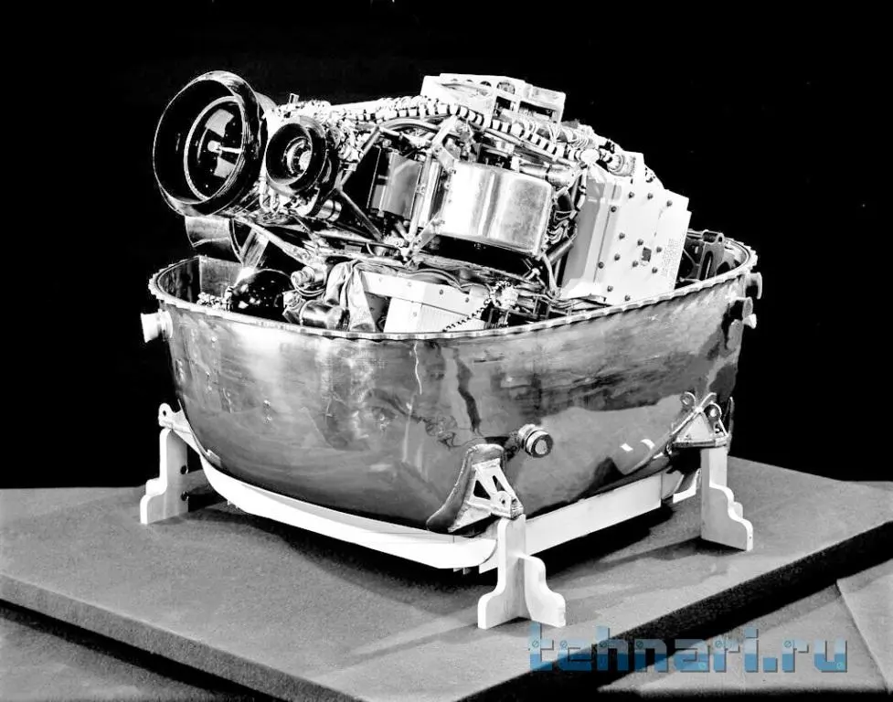

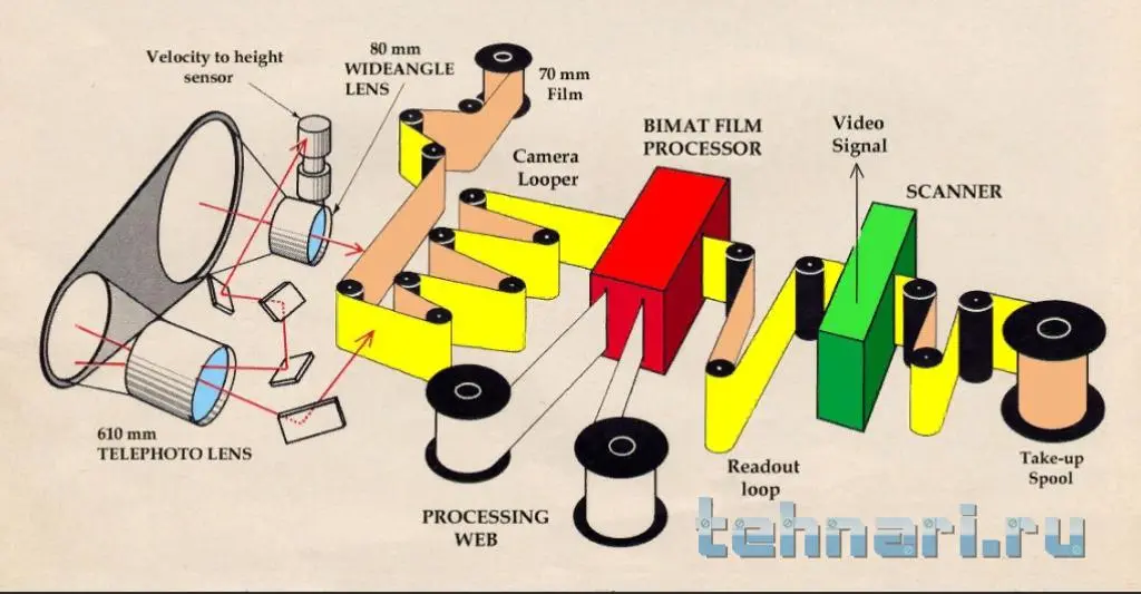

Фотоустановка и связанное с ней оборудование расположены в контейнере длиной 0,9 м эллипсообразного сечения 0,6 Х 0,45 м (56). Вес фотоустановки 65,8 кГ, вес телеобъектива камеры 11-7,2 кГ . Фотоустановка включает 2 камеры-I и II. Камера I-средней разрешающей способности, снабжена широкоугольным объективом, камера II-высокой разрешающей способности, снабжена телеобъективом.
Разрешающая способность камеры II позволяет определить пригодность участков лунной поверхности для посадки лунной кабины аппарата Apollo. Снимки, полученные камерой I, предназначены, в основном, для привязки снимков, полученных камерой II, к видимым с Земли ориентирам.
Привязка снимков от камеры I к лунной поверхности возможна с точностью около 200 м. Камерой I могут быть получены стереоскопические пары снимков, интервалы между двумя снимками составляют 2,5 сек., при такой скорости фотографирования снимки, полученные камерой I, перекрывают друг друга настолько, что пара соседних снимков дает возможность получить стереоскопические изображения участков поверхности. Съемки ведутся обеими камерами одновременно. Камера II снимает участок, находящийся в центре участка, снимаемого камерой I. Точность включения камеры ±0,1 сек. Обе камеры используют высокочувствительную 70-миллиметровую пленку Kodak типа SO-243. Запас неперфорированной пленки около 60 м, что позволяет получить каждой камерой около 200 снимков. По одному краю пленки нанесены денситометрическая шкала оттенков серого цвета для фотометрической калибровки снимков, что важно для определения крутизны склонов, а также масштаб, позволяющий определить разрешение камер. Объективы камер защищены стеклом из кварца. Напротив объективов в теплозащитной оболочке, закрывающей почти весь аппарат, имеется отверстие с крышкой, открываемой во время сеанса.
Световой луч, попадающий в объектив камеры II, вначале направляется на зеркало, которое поворачивает его на 90° и направляет на пленку. Для компенсации сдвига изображения во время экспозиции производится контролируемое смещение пленки по команде датчика «высота - скорость». После экспозиции пленка некоторое время хранится на роликах. Для обработки пленки используется технология, разработанная Eastman Kodak, скорость обработки 76 мм/мин. Пленка прижимается к слою желатина, пропитанного проявочно-фиксирующим составом, а затем пропускается через подушки, впитывающие влагу, и дополнительно сушится с электронагревателем. Просушенная пленка наматывается на бобину и хранится там до поступления команды с Земли на подачу в устройство для считывания. Считывание изображения производится электроннолучевым сканирующим устройством с однострочной разверткой, разработанным CBS Laboratories. Устройство имеет экран в виде металлического барабана, покрытого люминофором. Световой луч высвечивает на пленке пятно диаметром 5 μ. За 20 сек. луч обегает полосу пленки шириной 2,5 мм, после чего пленка смещается на 2,5 мм и производится сканирование следующей полосы. Для сканирования одной пары снимков, сделанных одновременно камерами I и II, требуется до 40 мин. Пройдя через пленку, луч попадает в фотоумножитель, где создает модулированный электрический сигнал, который усиливается, смешивается с синхронизирующими импульсами и передается в бортовое передающее устройство. Снимки, принятые с аппарата, на станциях слежения реконструируются построчно на экранах кинескопов и снимаются на 35-миллиметровую пленку. Пленка разрезается на полосы шириной около 17,5 мм и длиной 425 мм; каждая полоса соответствует участку 2,55 Х 55 мм кадра, полученного на борту аппарата. Из этих полос реконструируются кадры примерно с семикратным увеличением по сравнению с теми, которые получают на аппарате. Экспресс-обработка снимков позволяет определить их качество и если оно неудовлетворительно, работа бортовых устройств корректируется. Разработчик фотоустановки-Eastman Kodak.
Для изготовления корпуса фотоустановки понадобился листовой пластик, двухкомпонентный компаунд "Эпоксилин", смоляной литник и напильник со шкуркой. Корпус был вылеплен из Эпоксилина, обработан напильником и шкуркой до чертежного размера, а затем в него был вклеен блок с объективами.В итоге получен черновой вариант фотоблока, который еще будет дорабатываться "до кондиции".

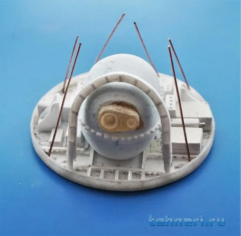

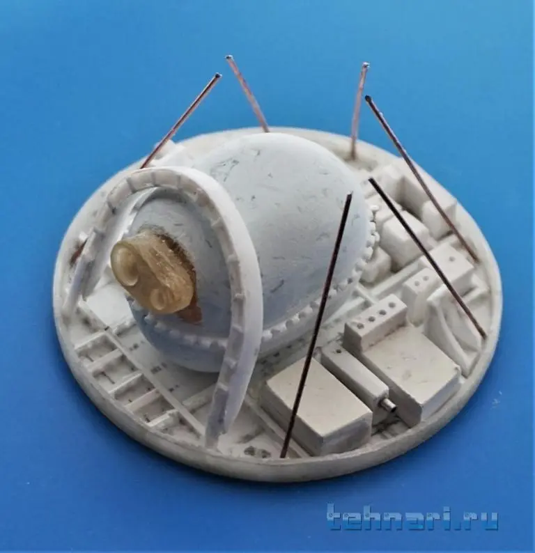

Далее устанавливаем корпус фотоблока на нижнее основание корпуса станции.

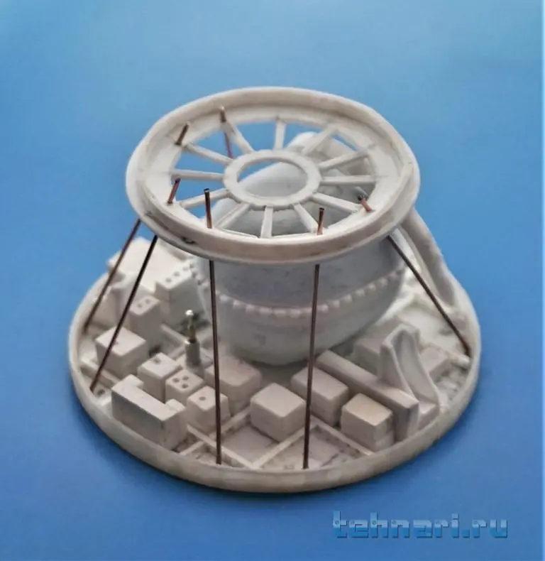

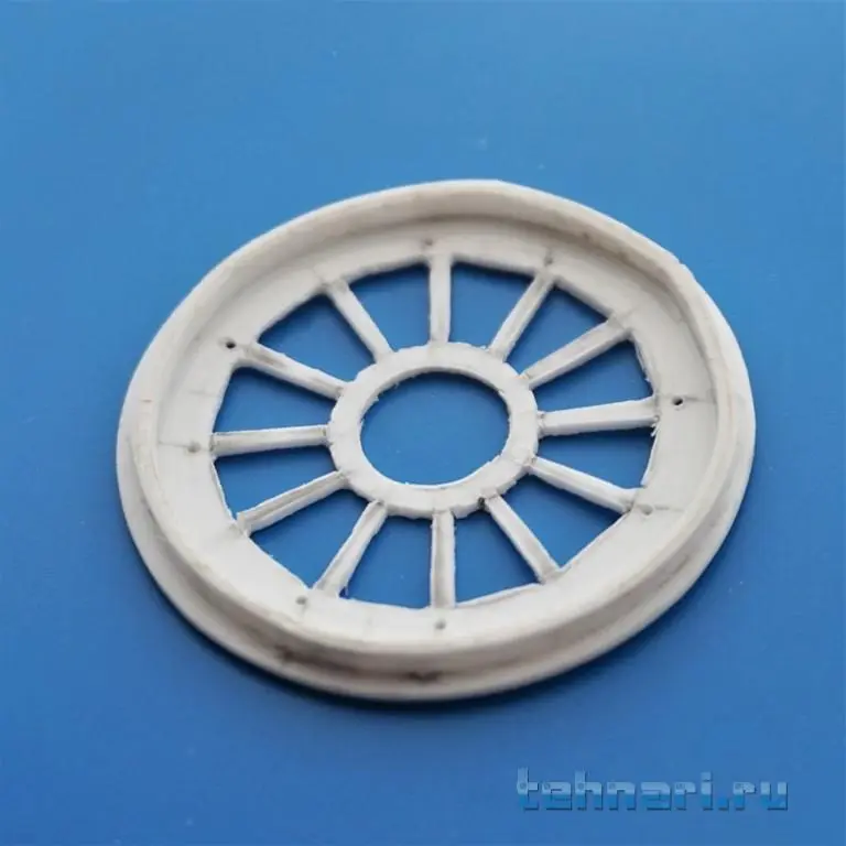

Верхнее основание корпуса в рале имеет форму спицованного колеса. Произведена разметка и вырезка модельным ножом удаляемых сегментов основания.
    17.5 KB · Просмотры: 20
После чего основание снова установлено на стойки.

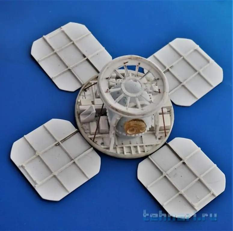

А вот так корпус станции смотрится вместе с панелями солнечных батарей.

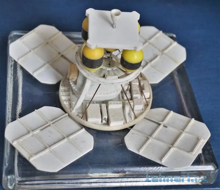

Из пластиковой трубки и полусфер от какой то головоломки сооружены топливные баки.
    19.6 KB · Просмотры: 18
    17.5 KB · Просмотры: 21
    25.7 KB · Просмотры: 29
Топливные баки снабжены установочными штифтами из стальной проволоки и подставками для установки на теплозащитный экран, склеенный из листового пластика. В комплект также вошли корпус двигателя и сопло двигателя.
    37.6 KB · Просмотры: 19
Устанавливаем баки, корпус двигателя и сопло двигателя на теплозащитный экран.
    29.2 KB · Просмотры: 23
    23.3 KB · Просмотры: 25
    20.8 KB · Просмотры: 17
    22.3 KB · Просмотры: 25
После чего всю сборку устанавливаем на верхнее основание каркаса станции.
