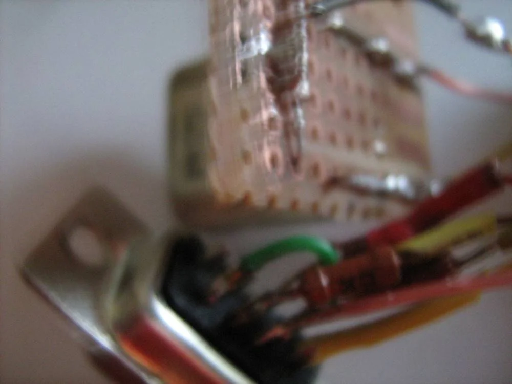

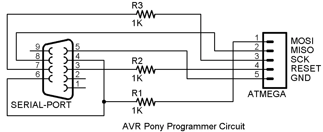

Вот нашёл схему.
Собрал ПОнипрог нашёл программатор при тесте!Потом захотел кинуть прошивку в микросхему оно выдаёт ошибку с номером 24 !Может это из-за того ,что я эту микруху перед этим пробовал прошить прогой AVREAL и настроил на работу от кварца а теперь не получается ?Если да то куда на этой схему припаять кварц.
