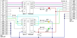

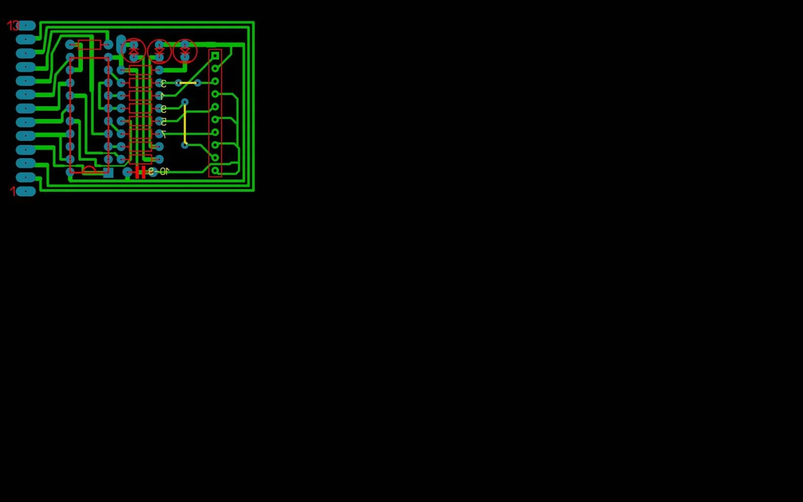

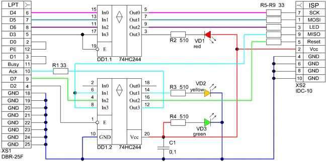

собрал программатор по этой схеме
купил atmega 8
а как программироваться не знаю
научите?

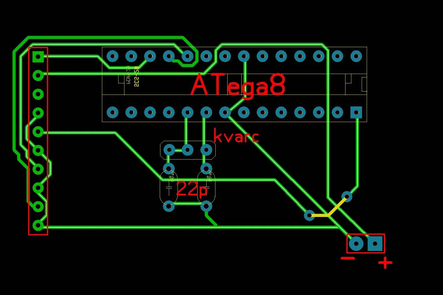

на печатке забыл vcc к контроллеру подвести,
но на практике провел проводок
