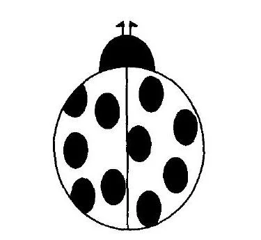

2) Установить графический режим и изобразить на экране рисунок (можно использовать различные цвета по своему усмотрению).

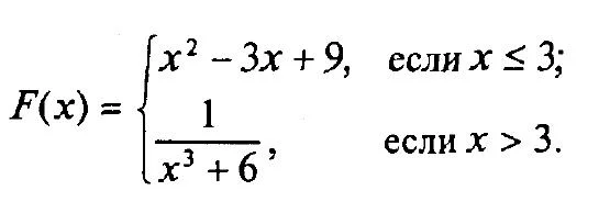

3) Построить графики функций

Раз речь о графике, уточните - какой Паскаль: Turbo/Borland/Free или ABC?
И еще по третьему заданию - наверняка там что-то напутано. Видите ли, при приближении х к 3 слева значение функции стремится к 9, а вот справа - к 1/33, т.е. примерно к 0.03, и с ростом х будет только уменьшаться, поэтому изобразить функцию в одном масштабе нереально: правая часть (x>3) будет практически не видна и пойдет по оси Х.
Free Pascal
Да вроде так все - скопировала картинку прям из задания...

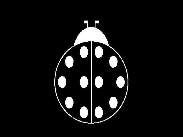

Вот, жука. Только уж извините, но упростил несколько. Потому что программировать отсеченные эллипсы-пятнышки и заполненные треугольники на концах усиков - можно, но такая морока... Может быть, и так сойдет?

Да, если у Вас идет рисование не белым по черному, а черным по белому - ничего менять не надо, само отработает.

Да сойдет и без деталей, спасибо :)
Но вот ругается он что-то на строчку
SetFillStyle(SolidFill,GetBkColor);
