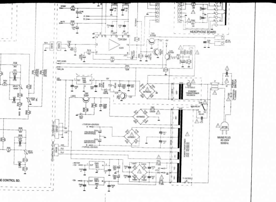

Промышленная схема на TDA7294

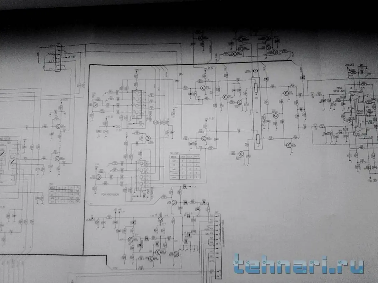

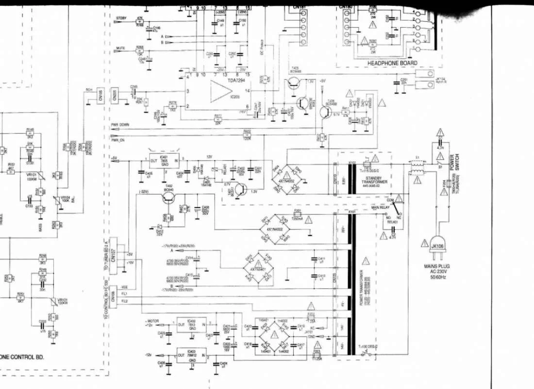

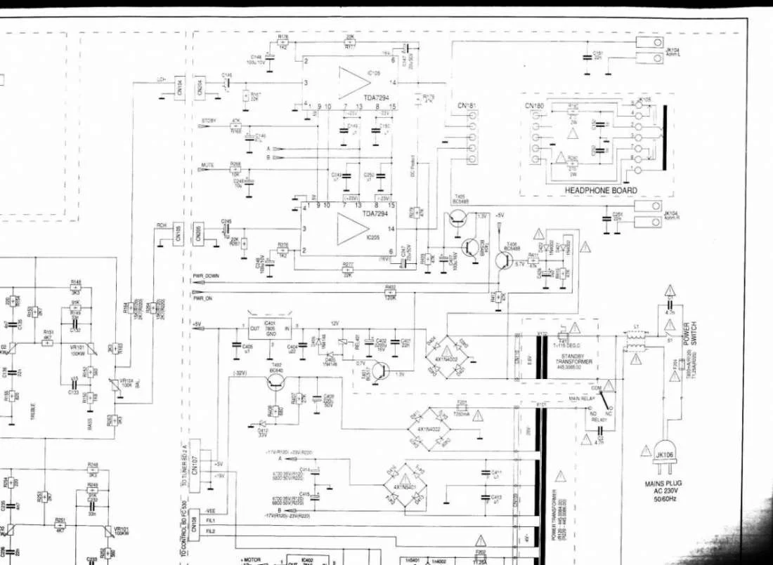

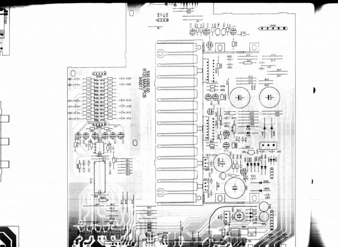

Много лет назад на основе семы усилителя Grundig я собирал усилитель
на TDA7294. Многие схемные решения актуальны и сейчас:темброблок ,
регулятор громкости,защита, фиксированные тембра,Баланс.
Высокая повторяемость и качество звука
Буду рад если кому-то это будет полезно.

Одинаковые листы сделаны со сдвигом так как сканер не взял лист целиком
А фото собранного вами усилителя можно? Вы скопировали только "выхлоп" на TDA7294? Или схему коммутации и управления тоже?
Усилителя у меня уже нет -поменял на Пионера 610

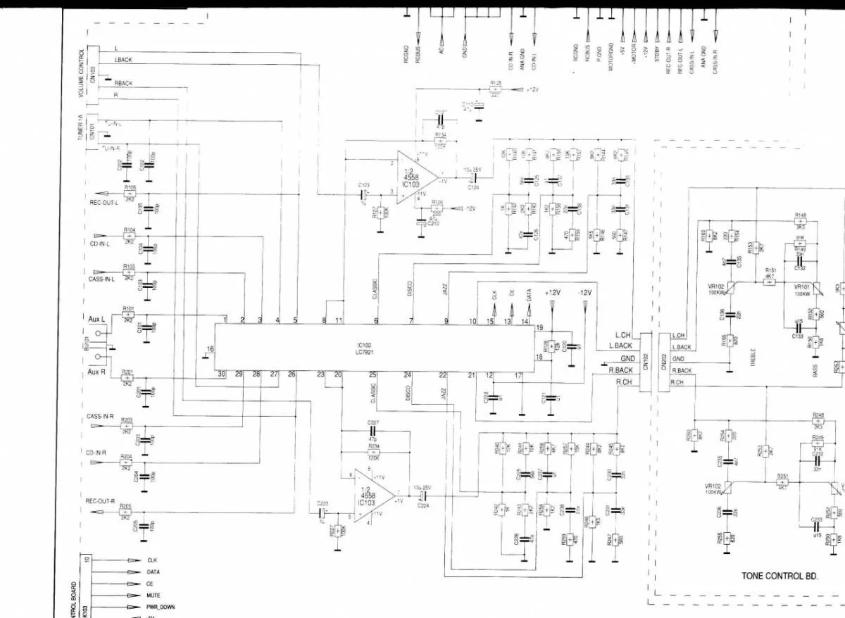

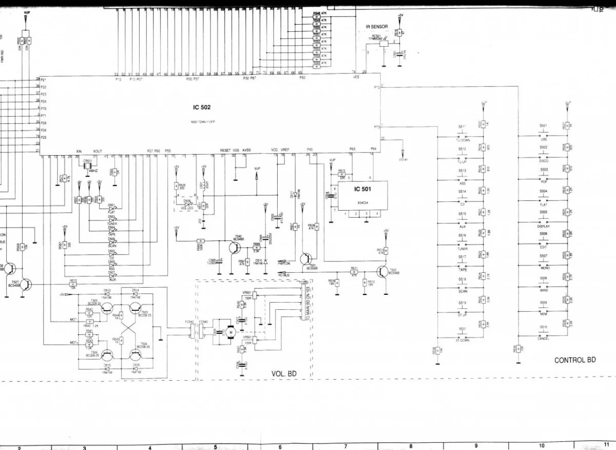

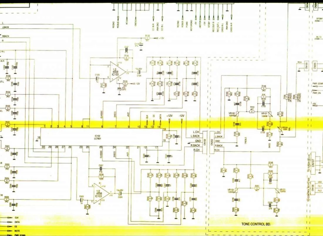

Из схемы кроме оканечника использовал дежурный режим с реле и отдельным трансом .Задействовал защиту и теброблок ,регулятор гомкости с мотрчиком,баланс- один к одному по схеме
в фиксированном темброблоке в место LC8721 Исползовал механический переключатель.Дист управление на 3 кнопки (выкл-вкл и гормче тише) на ИК
Коммутатор входов на микросхеме не помню названия ( от телевизора)

Я собирал усилитель на TDA7294 по схеме Линкора, там довольно неплохо реализован режим standby. Вот насчет селектора входов и темброблока не заморачивался. Только вот до корпуса руки так и не дошли, лежит он у меня кучкой плат :D Да и трансформатора для еuо питания у меня нет подходящего, да и акустики под него тоже нет :D

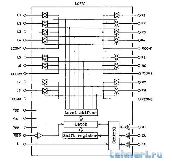

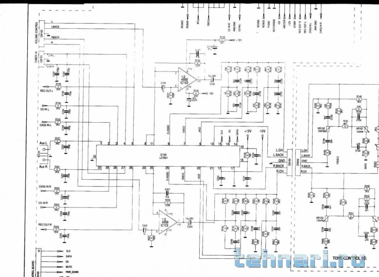

Есть мыслишка: В данной схеме

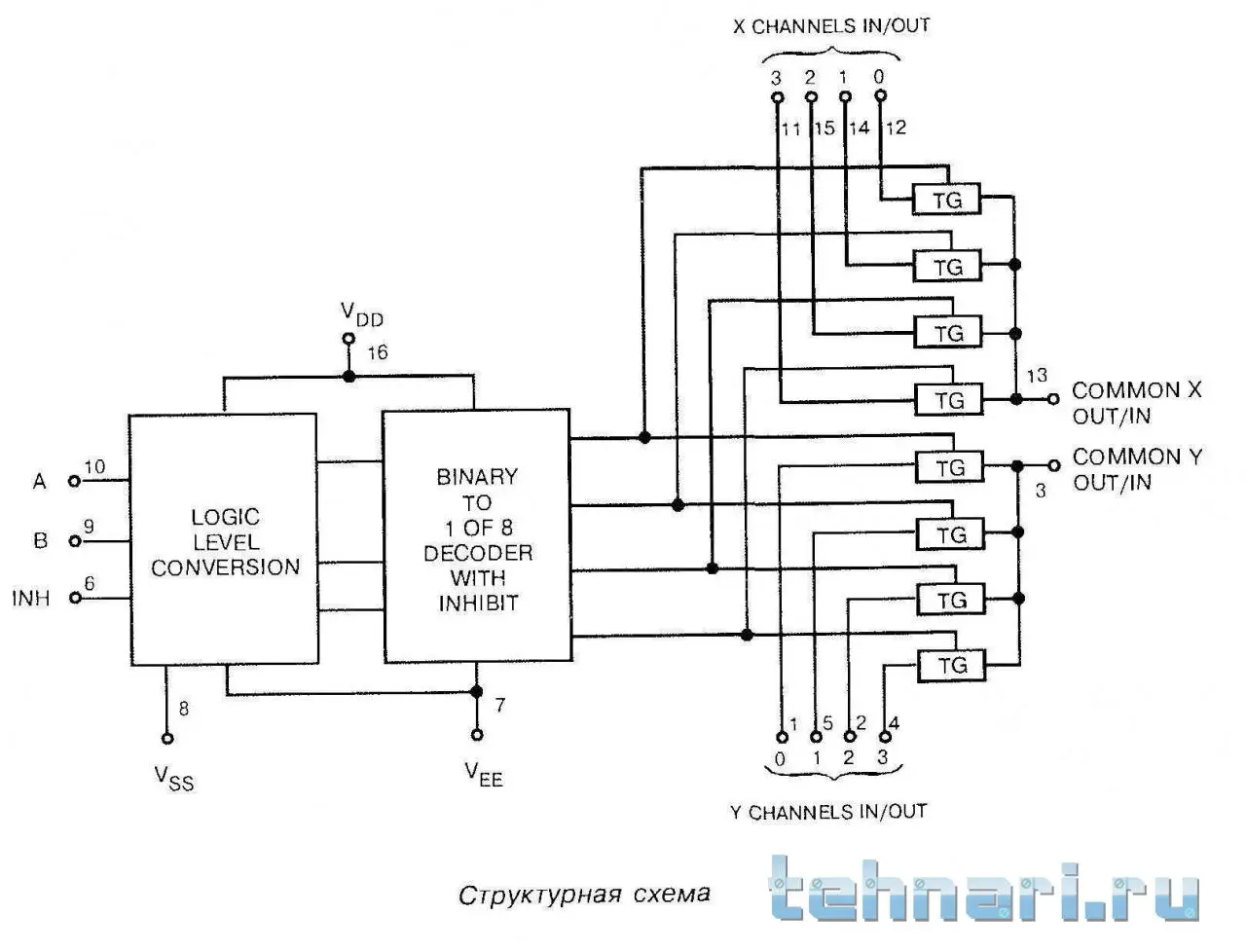

Судя по даташиту
Посмотреть вложение LC7821.pdf
Коммутатор входов и фиксированных тембров
LC7821 можно заменить на два мультиплексора CD4052
есть у кого соображения?
В правильном направлении идёшь
Я использовал 4066
До сканера доберусь, скину другую схемку где 4066 стоит
в таком месте
