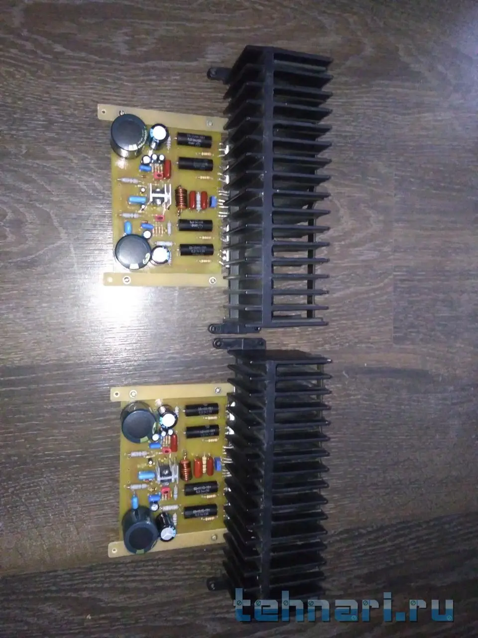

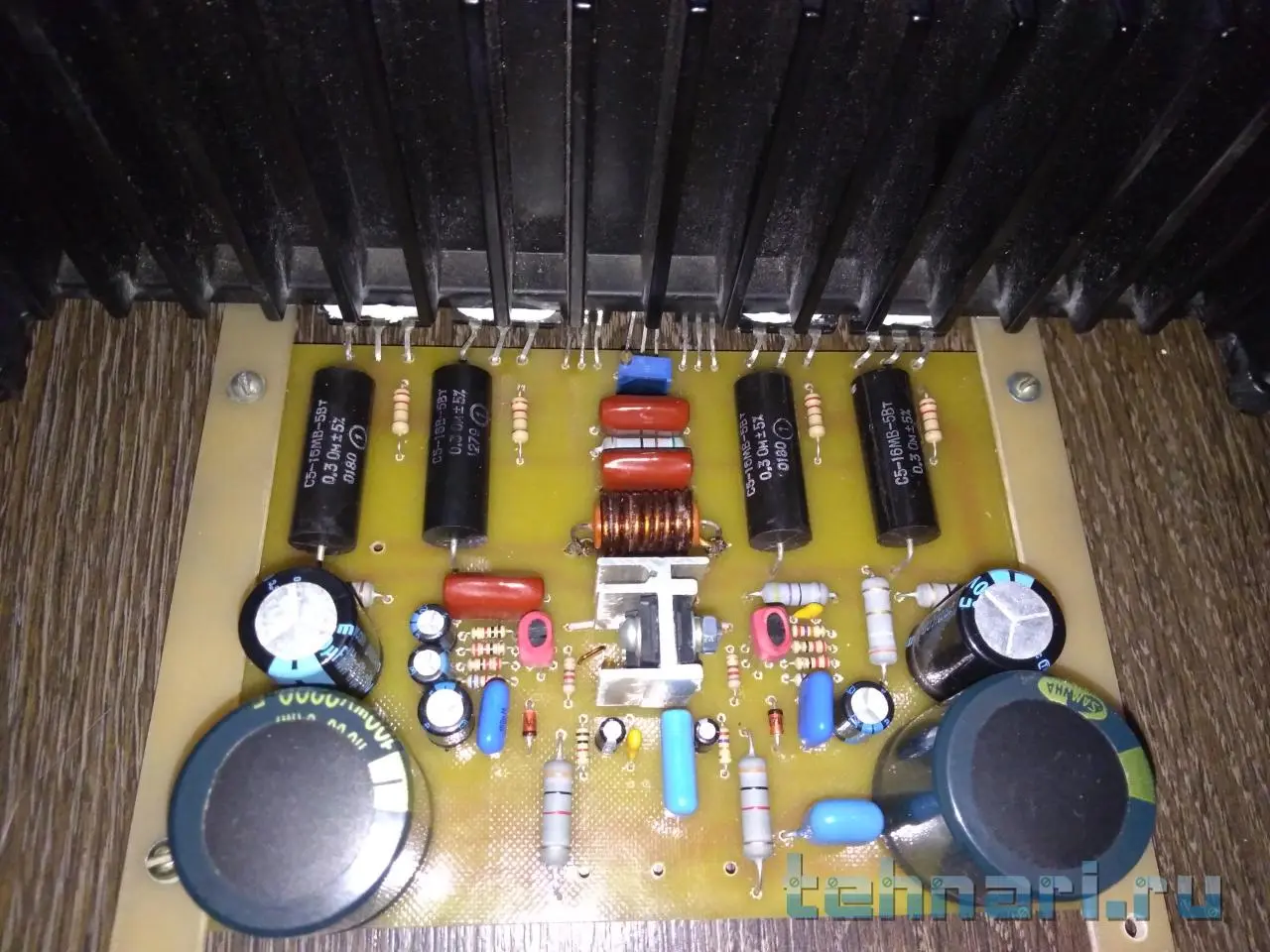

Вот решил тоже собрать Ланзар.
Сейчас думаю над блоком защиты. Точнее уже выбрал на upc1237 но не знаю как пригородить тепловую защиту . При перегреве нужно чтобы
поступило 3,5 вольта на 1 ногу микросхемы , но как это осуществить ?
