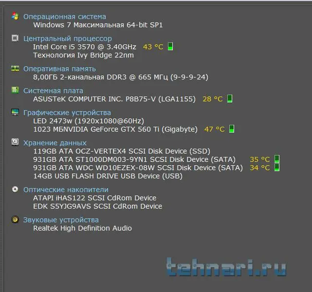

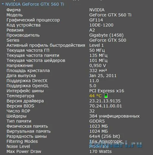

Для начала огласите полную конфигурацию компьютера (модели и индексы всех комплектующих), версию установленной операционной системы и версию драйверов для видео.

Извиняюсь, инета не было... Вот конфиг

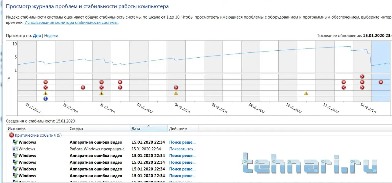

Вот еще что накопал. Кирдык видеокарте?
    49.2 KB · Просмотры: 97
Фурмак и 3d проходит без перегрева (писал выше - 95 градусов), гонял полчаса в каждой проге. Вышибает в танках стабильно, в других играх непредсказуемо.

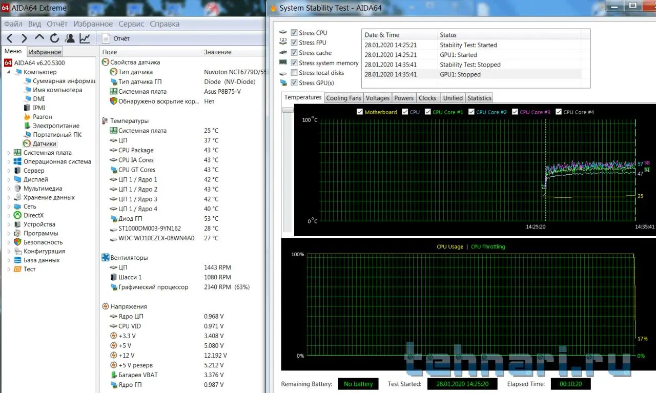

Так, всё фигня, давай по новой... Сделай тест стабильности системы (нагрузи проц/ОЗУ/диски/Видео, минут через 15 теста, сделай скрин температур.
Мультиметр есть под рукой?
Проблему нашел. При стресс-тесте вышибло при температуре 95. Полез внутрь и обнаружил что один вентилятор на видюхе подклинивает. Подпер его иголкой - вентиль пошел, и стресс-тест прошел при температуре видюхи 79 градусов за пятнадцать минут без вылета. Так что высплюсь и полезу чинить вентилятор.
Проблема не ушла... Вентилятор перебрал, смазал. В Аиде в стресс-тесте температура графики стабилизируется с пятой минуты на 57-58 градусов. А вот в фуамарке вылет при 71-ом...
Мультиметр есть. Напряжения совпадают с показаниями Аиды.
Копить на новую видюху?
Скрин из аиды
    81.1 KB · Просмотры: 72
