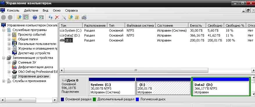

Здравствуйте,
у меня возникла проблема следующего характера:
Ни с того, ни с сего пропал диск Е, при попытке зайти на него говорит, что диск не отформатирован и предлагает это сделать.
Система Windows XP SP3, жесткий WD разбит на 3 раздела.
Перестал видеться раздел в 200Гб, Acronis выдает, что в этом разделе файловая система RAW и не хочет ничего с ним делать, кроме как отформатировать.
Хочу вернуть раздел со всей информацией, структурой папок и названиями файлов.
Подскажите, как это сделать, если такое возможно.
Заранее благодарю.

проверьте раздел на ошибки файловой системы. если штатными средствами windows не получается - грузитесь с лайв сд (в нете их завались)
Файловую систему проверил, всё с ней в порядке, мне кажется проблема в таблице разбиения. Подскажите, пожалуйста, как её правильно переписать?

Полный формат не подходит - нужна информация, только после применения Easy Recovery и R-Studio файлы восстанавливаются с названиями "Восстановленный 1.расширение", к тому же частенько расширения не те, что были (например был формат .dwg, а стал .txt.

Проги не справились, большая часть файлов с неверными разрешениями (был .dwg, стал .txt) и все в одой груде и без названий.
Разделы не нашлись.

Всем спасибо, перечисленные проги возьму в свой рекавери-арсенал)
Самая полезная оказалась R.Saver - увидела оба раздела с файловой структурой, иерархией и все файлы были восстановлены верно и без ошибок, даже зашифт-деличенные файлы годовой давности нашёл)))
Правда, пару фильмов весом по 4Гб определились как "битые", но это всё ерунда - фильмы можно всегда скачать)
Так что советую - R.Saver)
