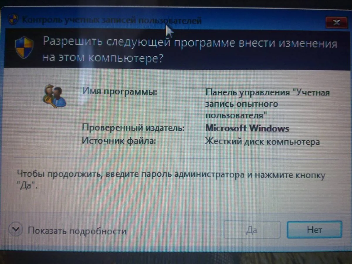

Пропала своя учётная запись
я с другого на другом компе,а ноут рядом
    130.7 KB · Просмотры: 356
Ясно. Ищите установочный диск, попробуем вернуть админскую учетку без переустановки.
у меня есть один диск с Wind 7 но она устанавливается через setup.exe такой пойдёт?
Подойдет, если выпуски и разрядность одинаковые (Максимальная и Максимальная 32 бит, например). Вам нужно будет его запустить из текущей установки Windows, в которой имеется глюк. Выбираете вариант Обновление.
если не трудно можно поподробней пожалуйста, а то мозг уже дымит
А что конкретно не понятно? Вставьте диск в привод в работающей системе, запустите setup.exe, а дальше выбирайте вариант Обновление.
и совсем тупой вопрос, где выбрать этот вариант Обновлнеия
Вы статью по ссылке читали вообще? Там все разжевано и даже картинки есть.
так с установкой разобрался,но на загрузочном диске,файл setup.exe надо запускать от имени Администратора,вот в чём дело.
1. Скачайте файл реестра, соответствующий вашей версии и разрядности отсюда (если у вас Windows 7 Ultimate 32-bit, то качайте архив Default_W7_Ultimate_32_Start_v0041).
2. Разархивируйте и сохраните его на Рабочем столе.
3. Загрузитесь с установочного диска и войдите в Консоль восстановления (способ 4).
4. Попав в командную строку выполните в ней:
Код:
REGEDIT C:\Users\[B]имя_пользователя[/B]\Desktop\!Default_W7_Ultimate_32_Start_v004
где имя_пользователя - имя вашей текущей учетной записи Гость.
5. Внесите изменения в системный реестр.
6. Перезагрузитесь.
Справитесь? Если это для вас сложно, то не теряйте время и переустанавливайте систему с нуля.
а как загрузиться с установочного диска?
Зайти в БИОС и сделать загрузку с CD
а runas не вариант?
runas /user:администратор "control userpasswords2"
это доперестановочный вариант, выполнить предыдущую строку, ну или еще проще, на нужной оснастке консоли правая кнопка мыши+shift - выполнить от имени другого пользователя.
