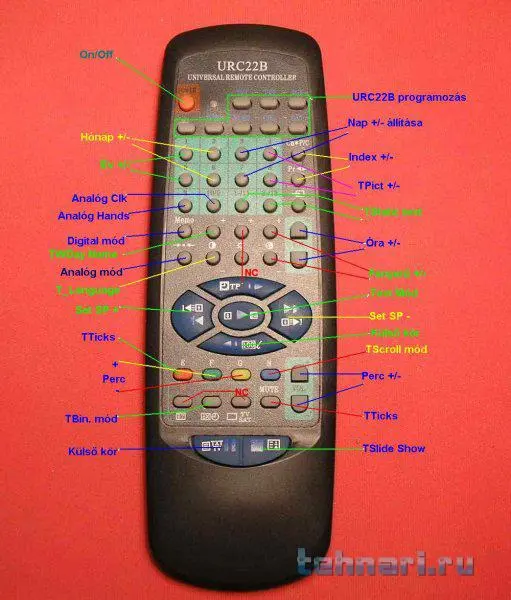

Если все же запустится на этой базе, то конечно проблему решите с подборкой кнопок на базу. Но кнопки придется вписывать в файл .keys. Мой файл с кнопками, который сам правил несколько подойдет с небольшой корректировкой. Но в этой версии кнопок значительно больше! Есть вероятность, что для доступа ко всем функциям не хватит кнопок. Могу посмотреть более точно. Если не ошибаюсь, то в коде пульта нужно указать адрес пульта 0x0C. А вот код можно узнать специальным устройство или искать пульт в котором, кто уже прочитал команды кнопок и записал их код в Dec или Hex. Если найдете пульт на котором я собирал могу просканировать и схематично зарисовать и подробно объяснить, как самому вписать их. Еще вариант использовать самодельный пульт или пульт URC22B на эти пульты уже есть код.
Значит для полноценной работы всех кнопок, можно использовать пульт URC22B?
Да, есть файл для этого пульта. Только скомпилировать под этот пульт нужно и все. Ну или как писал второй вариант это самодельный пульт на 628-ой. Вот описание кнопок этого пульта именно для этой версии часов.
