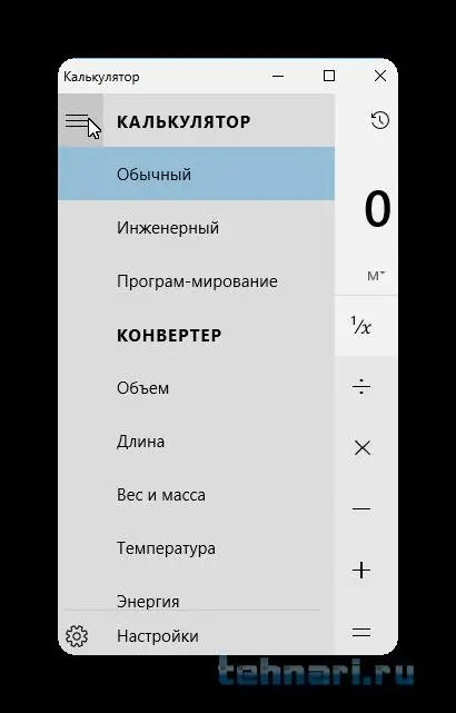

Что делать, если устройство собрали другое устройство и оно читает только номера кнопок в десятичном коде?? Все просто включаем калькулятор в вид программист. Разные калькуляторы в десятой версии и в седьмой. Переходим в Dec вводим номер кнопки 16 (громкость +) получим 10 переключившись в Hex.
Записываем все кнопки, дальше можем приступать к редактированию файла с кнопками. Для других устройств кнопки могут быть написаны прямо в исходнике. И нужно искать и менять уже во всем этом "огороде".
