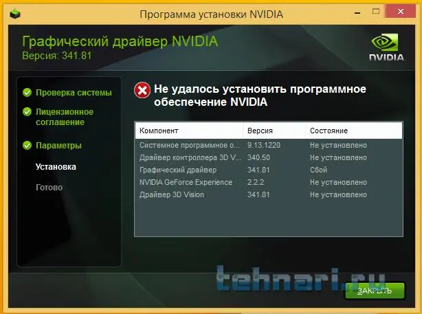

качаешь нужные дрова под свою систему, распаковываешь их, идешь в папку display driver, это в директории куда дрова распаковались, ищешь файл nv_dispi.inf, открываешь его блокнотом, правка-заменить, 0623 меняешь на 0624, заменить все.
Этот пункт выполнил..
ну и потом ставишь их от админа. под 8-8.1-10 могут не вставать, надо найти в инете как включить меню по f8 и когда оно даст загрузиться по f8 выбрать в режиме загрузки " что-то бам без проверки подлинности драйверов" кажется так. уже пол года этим не занимался.
Этот не понятен.

Немножко погуглил, разобрался сам, как убрать проверку.
Драйвер установился, огромное спасибо, сейчас буду тестировать видеокарту, очень рад!

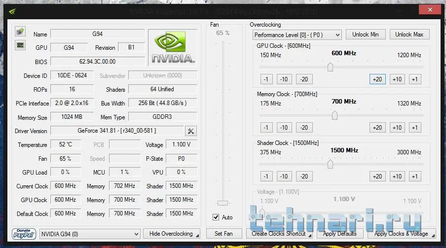

Видишь, ничего сложного. Лучше протестируй разгон по памяти до номинальных для нормальной 9600gt и если все ок - залей биос.а еще лучше купить что-то типа gtx960
inspector подойдет

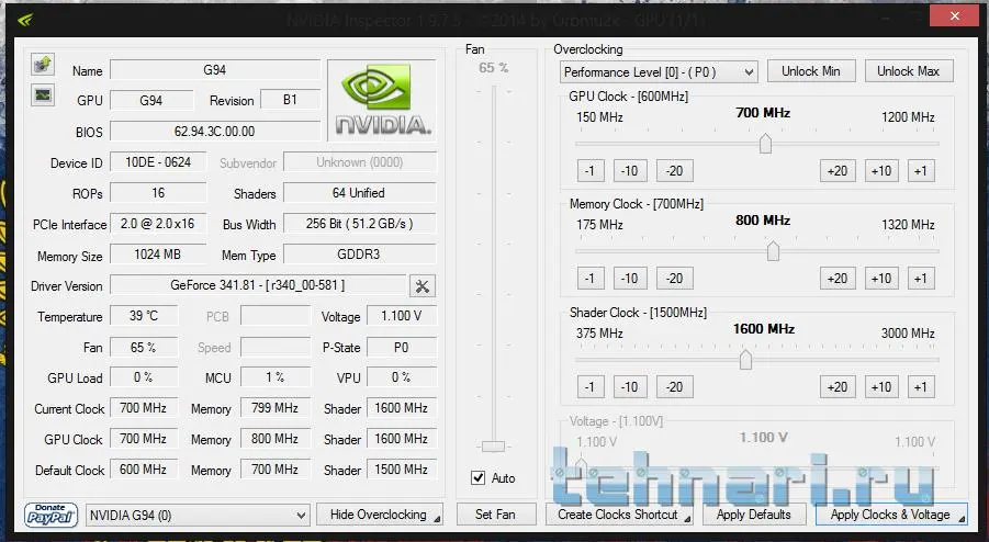

    48.7 KB · Просмотры: 109
Где разгон то? все так же, как на первом скриншоте. Пробуй разогнать 650 по ядру, 1650 шейдерный домен и 900 память. если в таком конфиге пройдет бублик и другие тесты можно смело шить в 9600гт

попробуй, как я написал.
а что именно не держит разгон? память или ядро? не стоит гнать ядро до 700, 650\1650\900 стоковые частоты для 9600гт. поскольку это зеленая версия, какого-то оем производителя, скорее всего для установки в готовые компьютеры, то собрана она может быть из говна, ну или обрезана биосом(чего бы нам очень хотелось). вот меня и интересует будет она работать на стоке или нет. может там напряжение ядра уменьшено, а ты ей 700 даешь )
Я её разгоняю каждый день, уже месяца два в WF, всё держится отлично.
Лучше всего просто поднять всё по 100 и всё будет в норме, выше нельзя, пол часа игры и вылет.
