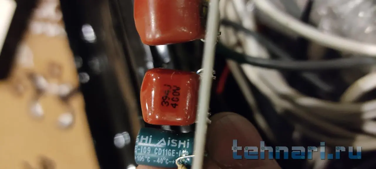

Всем добрый день. Извиняюсь, если тема не на месте, но нужен совет. Вышла из строя такая деталь. Я в электронике почти круглый ноль, но паять умею, различаю постоянный и переменный ток, знаю, что такое диоды и конденсаторы. На этом всё. Это блок управления защитой от протечек Гидролок. Поменял сдохший аккум, и вылезла такая фигня. Гарантия закончилась. Подскажите, что это за деталь и чем ее можно заменить? Примерно гагуглил, что это конденсатор емкостью 0,01 мкф. Если это так, то на сколько критична работа без него, учитывая его маленькую ёмкость? В том смысле, зачем он вообще нужен? Или можно его заменить на другой тип, с большей ёмкостью?

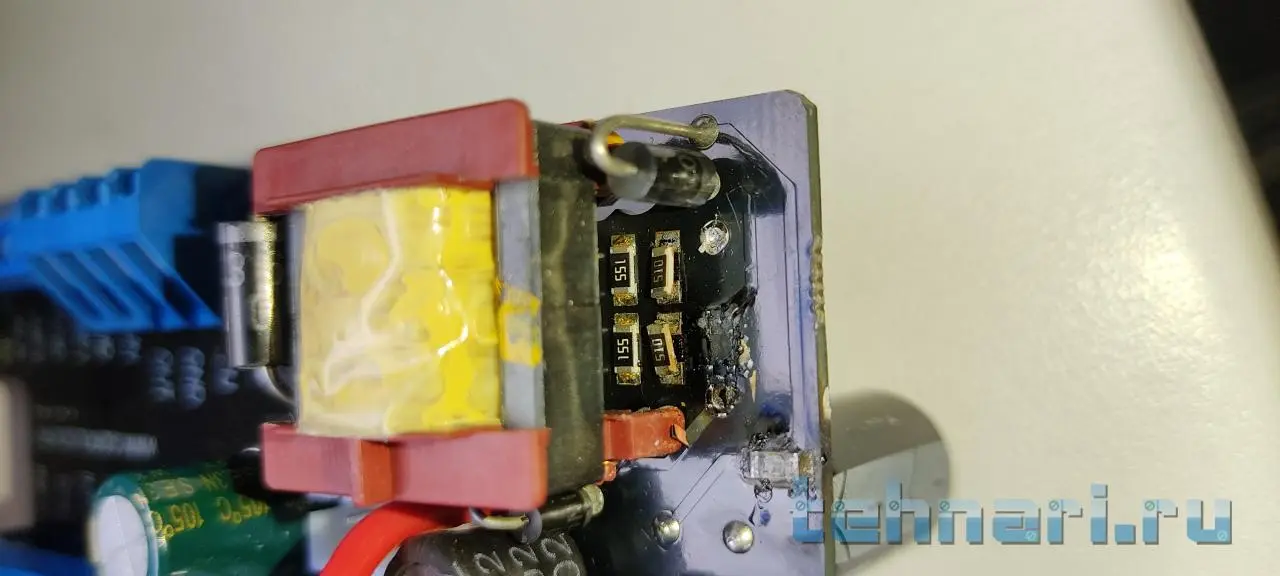

Вот ещё ракурс

Почти 100% конденсатор фильтра. Снижает помехи устройству и от устройства. Можно и обойтись, если всё работает.
Лучше поставить. Плёночный конденсатор 0,01 мкФ/630В. Можно поставить К73-17 0,01 мкФ/630В. Вообще проверь остальные комплектующие, скорей всего есть причина из-за которой его пробило, желательно фото со всех сторон платы или по печатным дорожкам платы попробуй нарисовать схему, так будет легче со схемой понять причину неполадки.
Да, блок работает без изменений. Значит, я его просто удалю. Благодарю за ответ!
Позже сфоткаю
не все так просто. это импульсный БП. и конденсатор стоит похоже между обмоток трансформатора (входной и выходной). надо смотреть схему (прорисовывать). если это так, то там должен стоять конденсатор Y типа, а он стоит денег. и напряжение и емкость имеют значение. если же просто в качестве фильтрующего элемента ( с фазы на землю) то можно и не ставить. немного увеличиться шум вокруг. имеется ввиду ВЧ наводка на ФМ приемник.

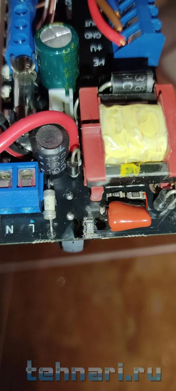

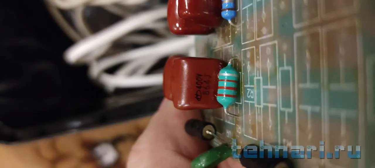

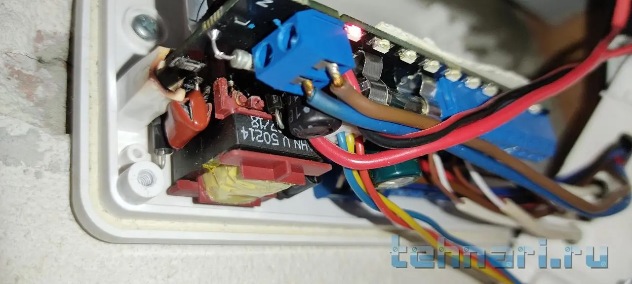

Немного мне удалось проследить дорожек. Плата ещё и двусторонняя. Вот отметил, что смог увидеть. Подрисовал красной линией.

Это сгалживающий конденсатор, стоит перед ШИМ в обвязке по ,,горячей,, стороне! Очень желательно его поменять, а то в скором времени придёться менять ШИМ TNY280PN!
Этот подойдёт?
Они рехнулись???
Взял мерцающую светодиодную лампочку на 7 ватт. Там именно СВВ22, правда на 400 вольт, стоит в качестве гасящего. Ёмкость допустима +- трамвайная остановка, до 0.22 мкф в качестве сглаживающего сойдёт. Напряжение 350 вольт абсолютный минимум, 400 и выше вполне годятся. Монитор-труба тебе обойдётся максимум в полторашку пива и найдёшь во многих учреждениях типа школ, институтов и прочих бюджетников, откуда ещё не успели выкинуть. На развалах у старьёвщиков тоже за копейки. Ближайщий пункт вторсырья - туда тащат микроволновки, прочий хлам. Везде можно найти подобные кондёры.

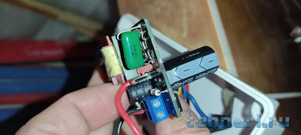

Нашлись вот такие. На 400В, правда. Какой-то подойдёт? На сколько важно выдержать 630В?
Лучше с напряжением 630...1000В, ёмкость от 0,01 мкФ до 0,1 мкФ, лишь бы влез по размеру и ширине выводов. Китайские конденсаторы не покупаю, много брака, лучше б,у.
Нашёл аналогичный в старом видаке. Но, когда стал впаивать на место, обнаружил, что проблема глубже, чем казалось. Это что-то выше моего понимания. Кажется, это диодный мост. Даже, если найду их, сам сделать не смогу, нет паяльной станции. Последний вопрос, это вообще возможно починить в каком-то радиоремонте или уже нет?
нет! Это просто резисторы! Может быть даже делитель!
тут и без паяльнос станции можно обойтись! Обычным паяльником, либо жало заточить вилочкой под размер резистора, можно даже из медной трубки.
в любом сервисном центре, даже в том котором ремонтят чисто сотовые.
Но страшного ничего нет. Резисторы на 99.99% исправны. А вот потемневшую плату, надо бы отмыть и очистить от копоти и глянуть как поживает дорожка.
