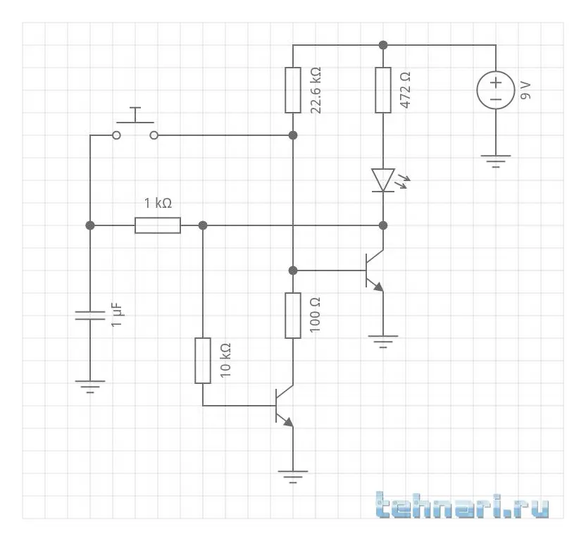

Простая схема: нажал тактовый выключатель - диод загорелся, нажал еще раз - погас

День добрый, господа. Коли тема не затухает- спрошу сюда. Каким образом образом можно реализовать схему, подобную ТС но с отличием-по схеме постоянно горит один светодиод, с включением тумблера первый гаснет, загорается другой. Поясню на примере- есть комп, на нем тумблер. Когда комп включается- тумблер подсвечивается красным светодиодом. Когда включается сам тумблер- красный светодиод гаснет, загорается зеленый. По типу on/off. Извеняйте за сумбур. Сам я довольно зеленый( только схемы из сети паять). Если есть возможность реализовать это на ардуино( ргб светодиодов-пакет)-буду рад попробовать, но можно ли на одной ардуинке сделать это для трех тумблеров?
Какой Ардуино? Тут на одном транзисторе всё д.б. реализовано! Ну, максимум, на трёх. :)

Вот ещё одна на двух биполярных транзисторах:
и её симуляция.
Вариантов, как видите, много в симуляторе понапридумывали, но "в железе" могут не все работать - надо проверять. В этой схеме тоже есть нюансы - работоспособность крайне чувствительна к току через светодиод.
