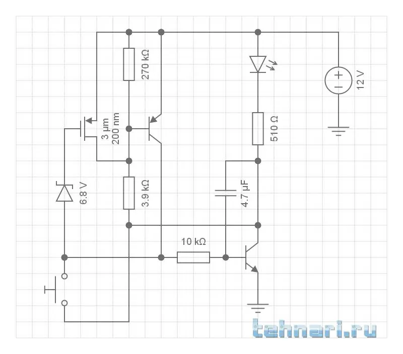

Вот схема, которая полностью удовлетворяет ТЗ:
Вот её симуляция.
Мосфет можно заменить прямым биполярным транзистором, добавив резистор в цепь базы.
логическая схема на одном транзисторе
До скольки считать умеешь? Сколько на твоей схеме транзисторов?
Тебе ж Света всё подробно объяснила:
Техзаданием является это: "...при нажатии тактовой кнопки (т.е. без фиксатора) светодиод загорается, а при повторном нажатии этой-же кнопки - гаснет."
А про транзистор - это просто предположение, как можно сделать...
От себя добавлю, что схема достаточно простая.
P.s. Хорош мозг тавокать. Иди давай, ремонтируй себе комп. Сапожник без сапог! ;)
Понимаю, что это логическая схема на одном транзисторе,
И всё таки...... Ну крутяк тему развели. Да, и ещё я ложанулся с тем, что релюшка в представленной мною схеме обязательна:tehnari_ru_509: На одном транзисторе действительно не возможно эту идею реализовать.

Ну вроде нашел, только на двух транзисторах:

По моему теоретически схемка рабочая. Первым нажатием кнопки разряженный конденсатор открывает первый транзистор, затем открывается второй, поддерживая в открытом состоянии первый.При втором нажатии заряженный конденсатор закрывает первый транзистор, ну и всю остальную схему. Надо взять её на заметку. А описание автора схемки можно посмотреть? Вот только время готовности схемы между циклами Вкл. и Выкл. будет большое.
Схемка ТС очень похожа на схему управления включения блока питания или включения батарейки.
Чушь собачья! Это не работает, да и не должно работать. Трёхтранзисторные схемы не проверял, но, полагаю, ситуация там не лучше.

Может быть, а может и не быть. По крайней мере в моём симуляторе это не работает.
