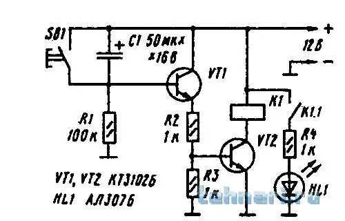

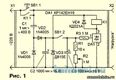

Подскажите схему, которая работала бы так: схема должна быть обесточена, при подаче напряжения кнопкой - включалась на 5 минут, а затем опять отключалась от питания (желательно 220v и минимум деталей)

хорошо! Подскажу и наведу на мысль. В СССР были фотоувеличители! У них был отдельный блок задержи (реле времени) для лампы! Вот на его основе и сделать! На блюдечке если приподнести, то это не камильфо! Автор темы в Гугле забанен? Если да, то пусть напишет!

да неее. Не надо контроллера и прошивки! Всё делаеться проще.

Учитывая пожелания автора вопроса
вот, например токо, судя по заданному вопросу, сумления меня берут, что он, автор, её осилит

Вот схема к примеру. Время задержки подбирать ёмкостью С1, и вместо кнопки сброса поставить реле, обмотку которого включить прямо между плюсом и минусом питания, а нормально замкнутый контакт вместо кнопки сброса. При обесточивании схемы реле, отпуская, будет разряжать времязадающий конденсатор. И схема блока питания. Только учтите что в схеме нет гальванической развязки, и она будет находиться под напряжением сети во время работы. Но это не проблема, если в качестве исполнительного элемента будет стоять реле. Достаточно просто изолировать эту схему от схемы устройства

P.s. А куда ТС слился? Мы тут из штанов выскакиваем чтобы предложить наилучшее решение, а он молчит. Нехорошо.
