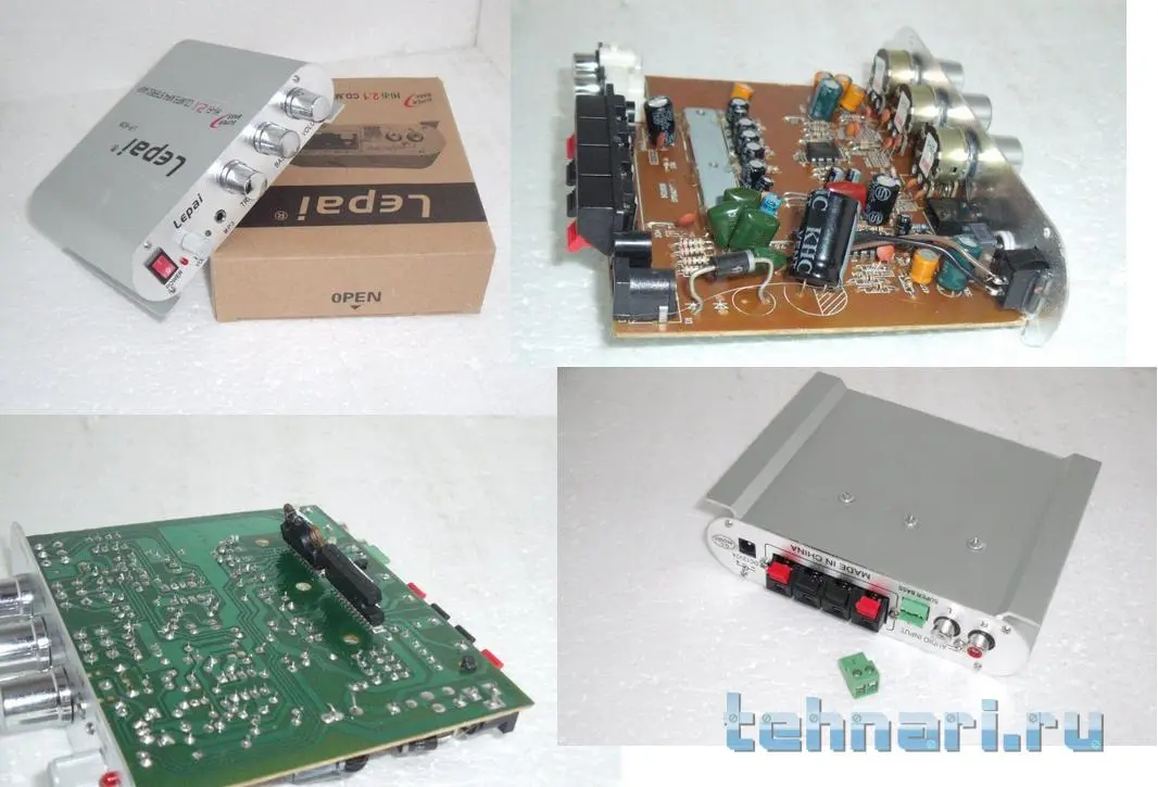

Ну судя по всему скончался твой усилок, погорели к едрене-фене ИМС :)) Фотки давай, какие ИМС в нем?
нет возможности сейчас фото скинуть,утром обязательно скину,а усилок lepay LP-838, стоят 2 микрухи одна на буфер другая на колонки я так понимаю,так из за чего же это произошло? и на ИМС нет видимых повреждений,ни какой черноты,копоти,да они даже не нагрелись,я их спец. сразу потрогал,как они нагрелись нет,холодные.
А буфер не просто тихо работает но и дергается,хрипит звук.
тда 7057AQ и LA 444

Не видно или затерта,написал то что видно.
Уж не LA4440 или LA4445 ? Надо посчитать сколько ног и посмотреть даташит.

LA 4445 разобрал
а ножек 12 штук.
На TDA7057 замерь напряжение между 4 ножкой и 6,9,12 ножками должно быть равным напряжению питания. Далее замерь между 8 и 10, 11 и 13, постоянки там должно быть 0, если она есть кирдык 100% ИМС (8-10 и 11-13 это выходы на динамики)
Теперь LA444.. я так полагаю у тебя LA4445? Тут мерить сначала между 9 и 3,5,12 ногами, должно быть равным питанию. Затем между 8 и 12, между 10 и 12 должно быть половина питания на обоих, после меряй между 8 и 10 НО после электролитов (обычно по 1000мкФ) т.е. щупы тестера кидай туда где припаяны провода идущие к динамику, постоянки там должно быть 0.

Ну а от чего это все произошло то?
подцепляй резисторы соответствующие сопротивлениям динамиков, и тогда уже проводи замеры.
Можно и не "подцеплять" ничего на выходы. На результаты измерений это никак не повлияет.
Так если поменяю обе микры и конденсатор,усилок запоет???
Заменил микросхемы все пошло и относительно не плохо в одном канале а в другом тише и хрипы,не подскажите в чем дело?
