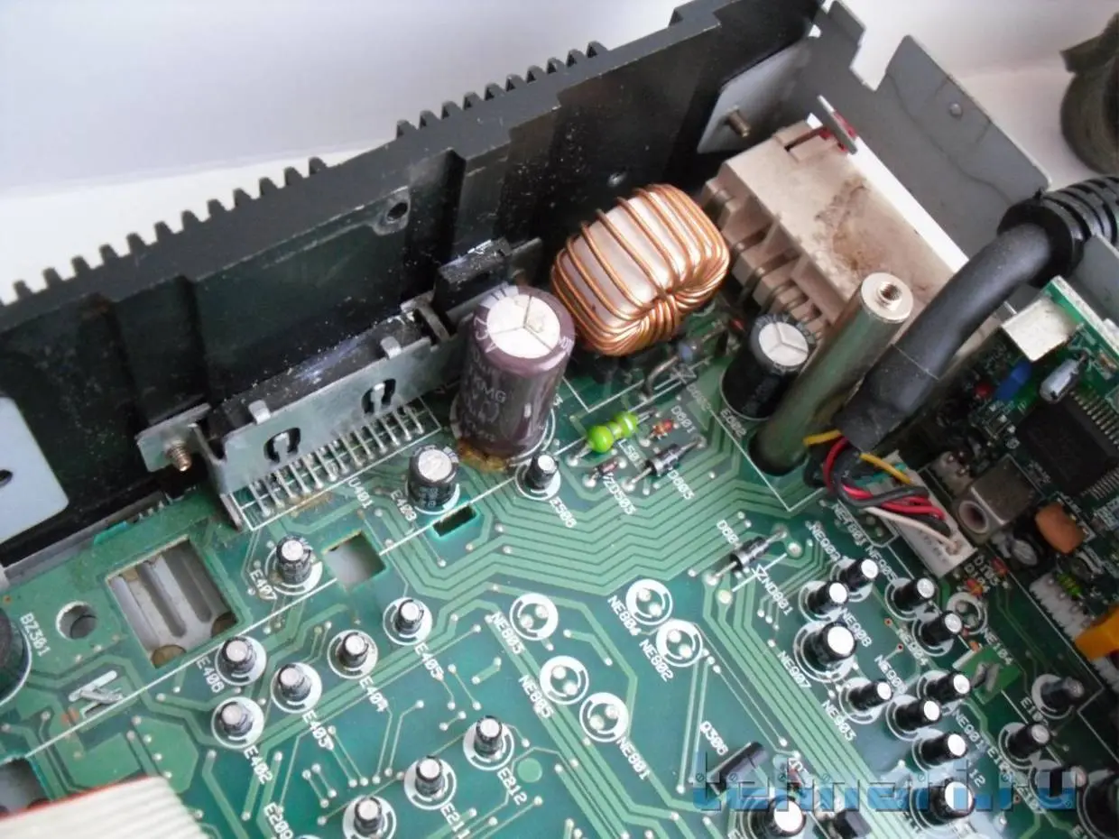

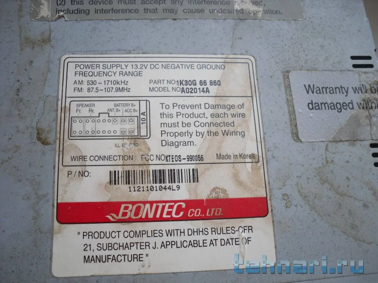

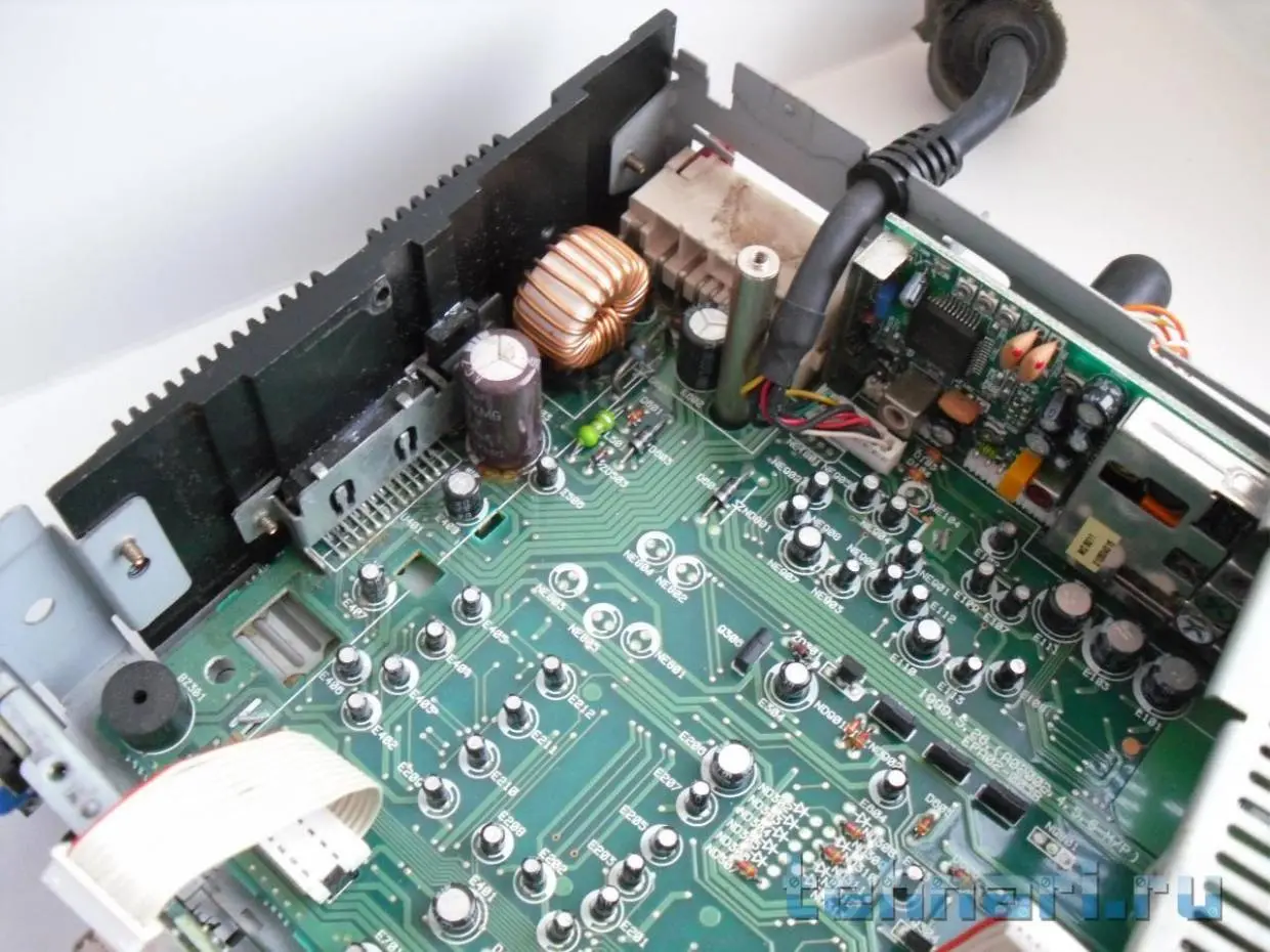

карейка родная начало 90х,по моему,так все работает крутится вертится горит,дисплей показывает,а ЗВУКА нет.
что за магнитола то?

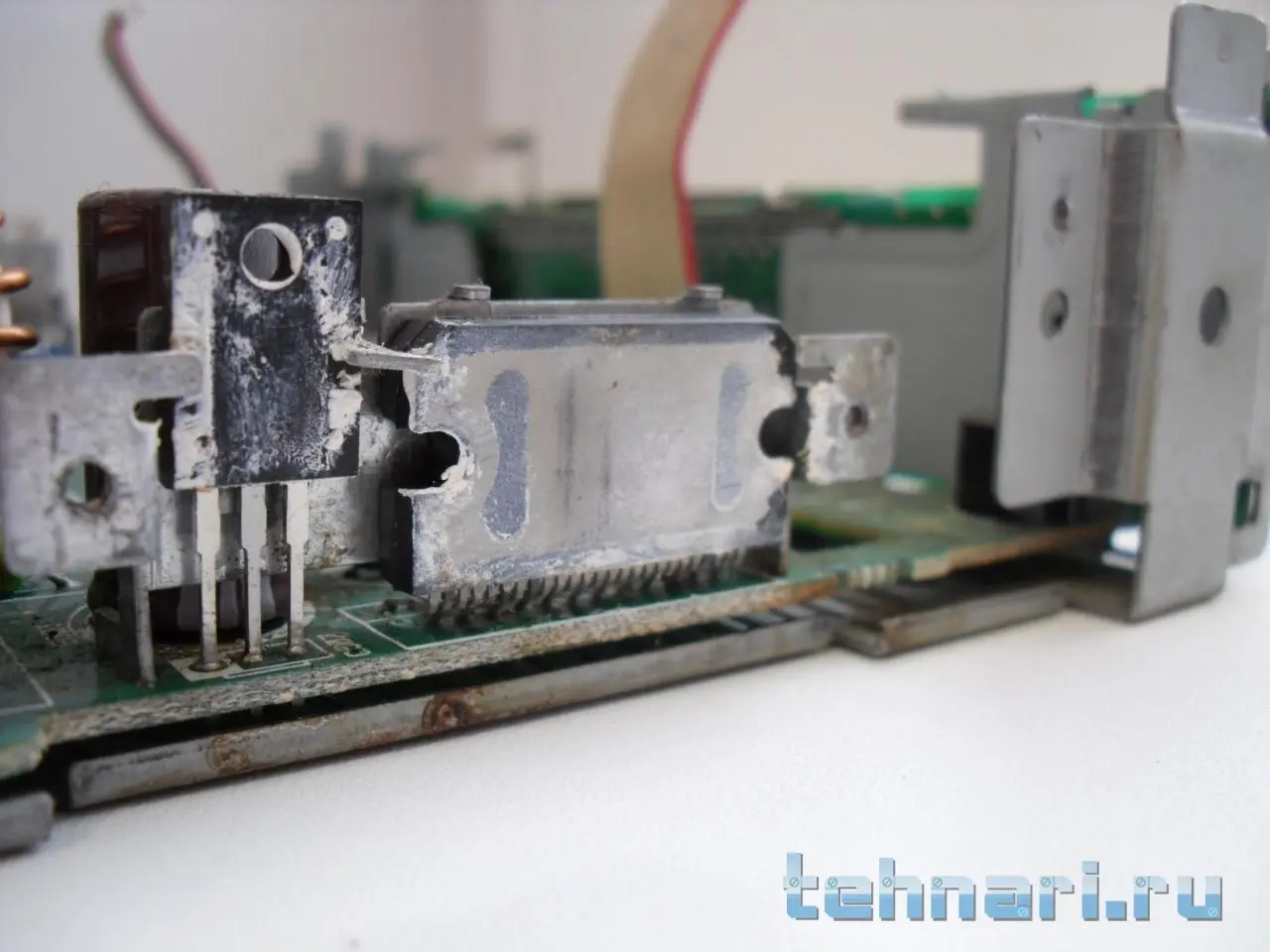

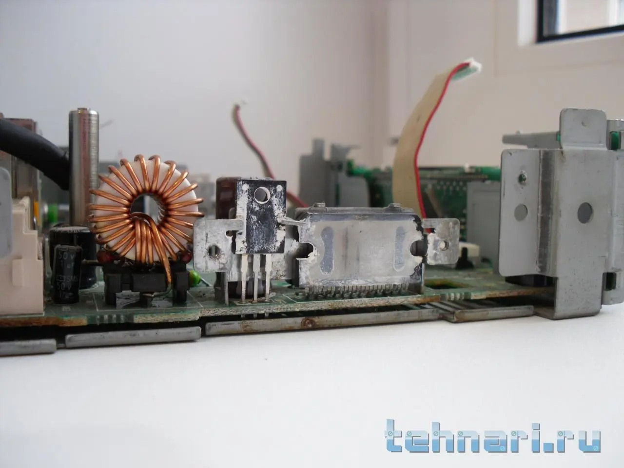

и что же теперь менять микруху, получается? посмотрел там их почему то 2 шт на радиаторе прикручены,а какую же менять большую или маленькую?
название микрух то можно узнать?
или пора на свалку?

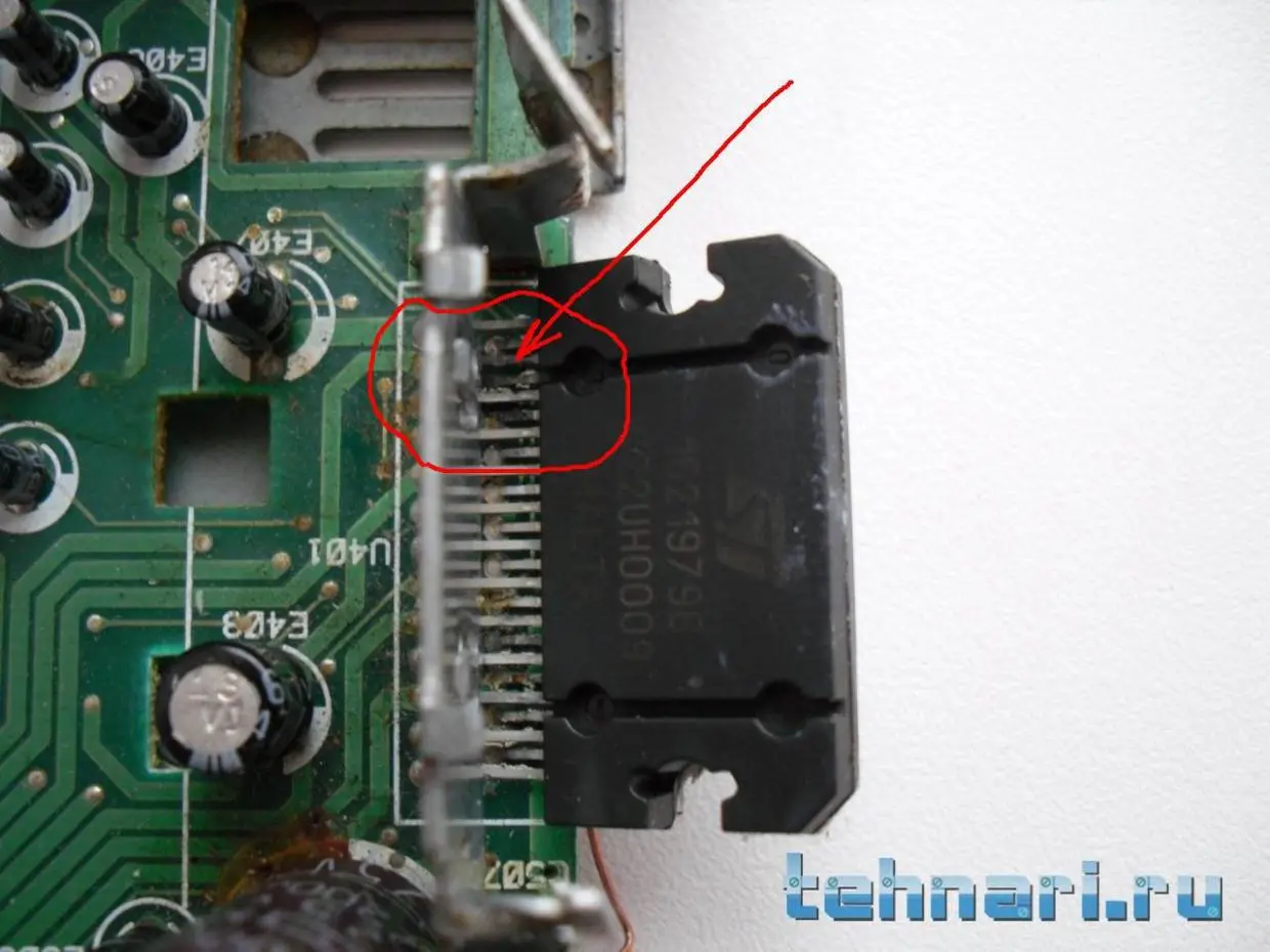

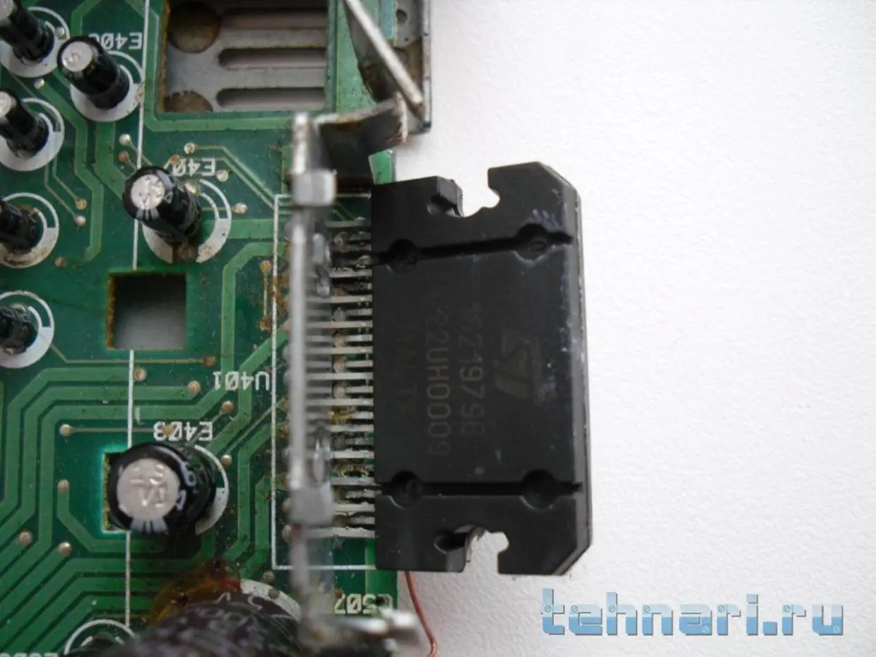

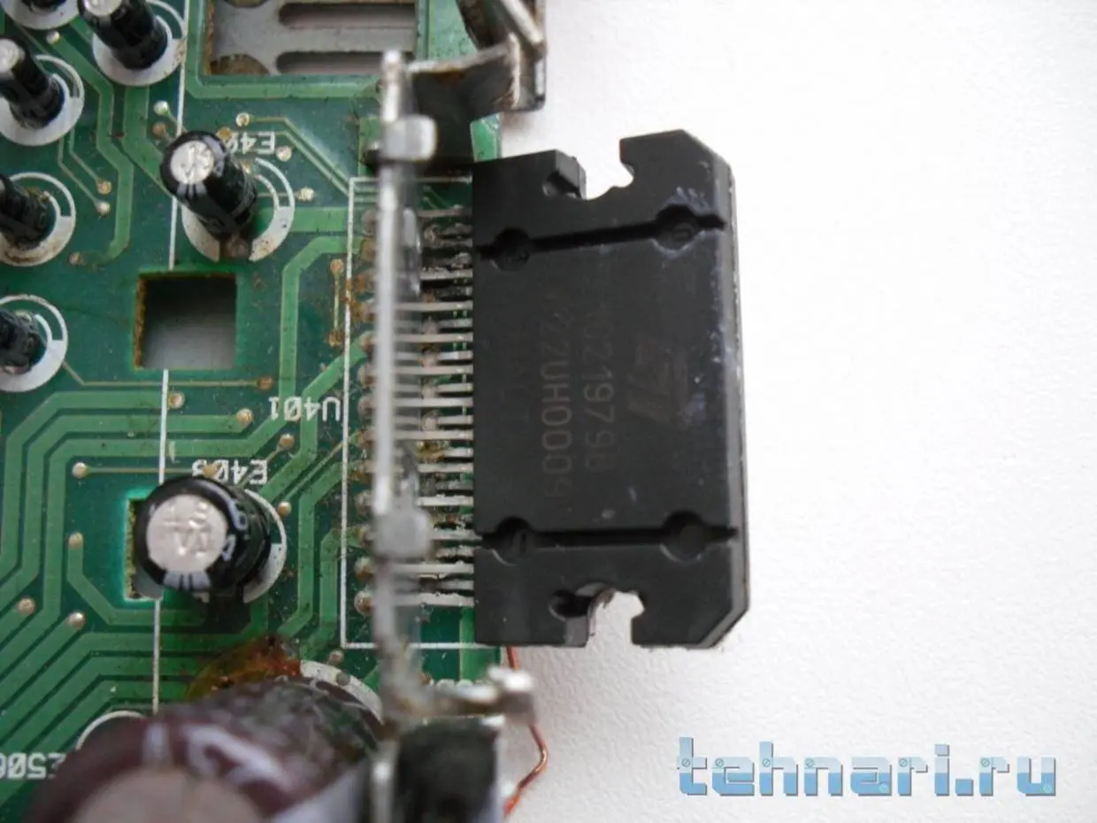

маркировка микрухи w22uh0009 malta
давай хорошее фото...?
лучше не могу не позволяет аппарат.

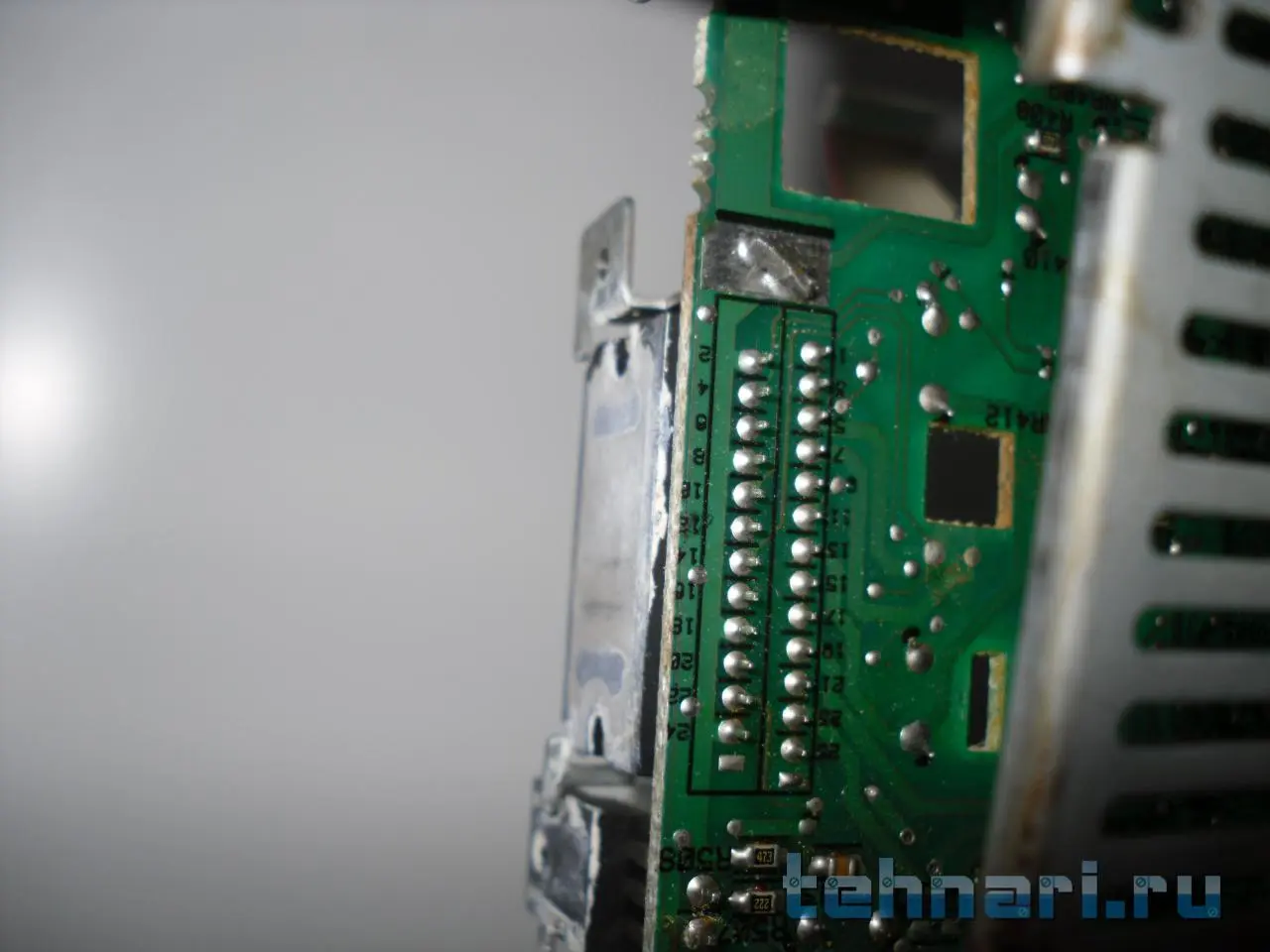

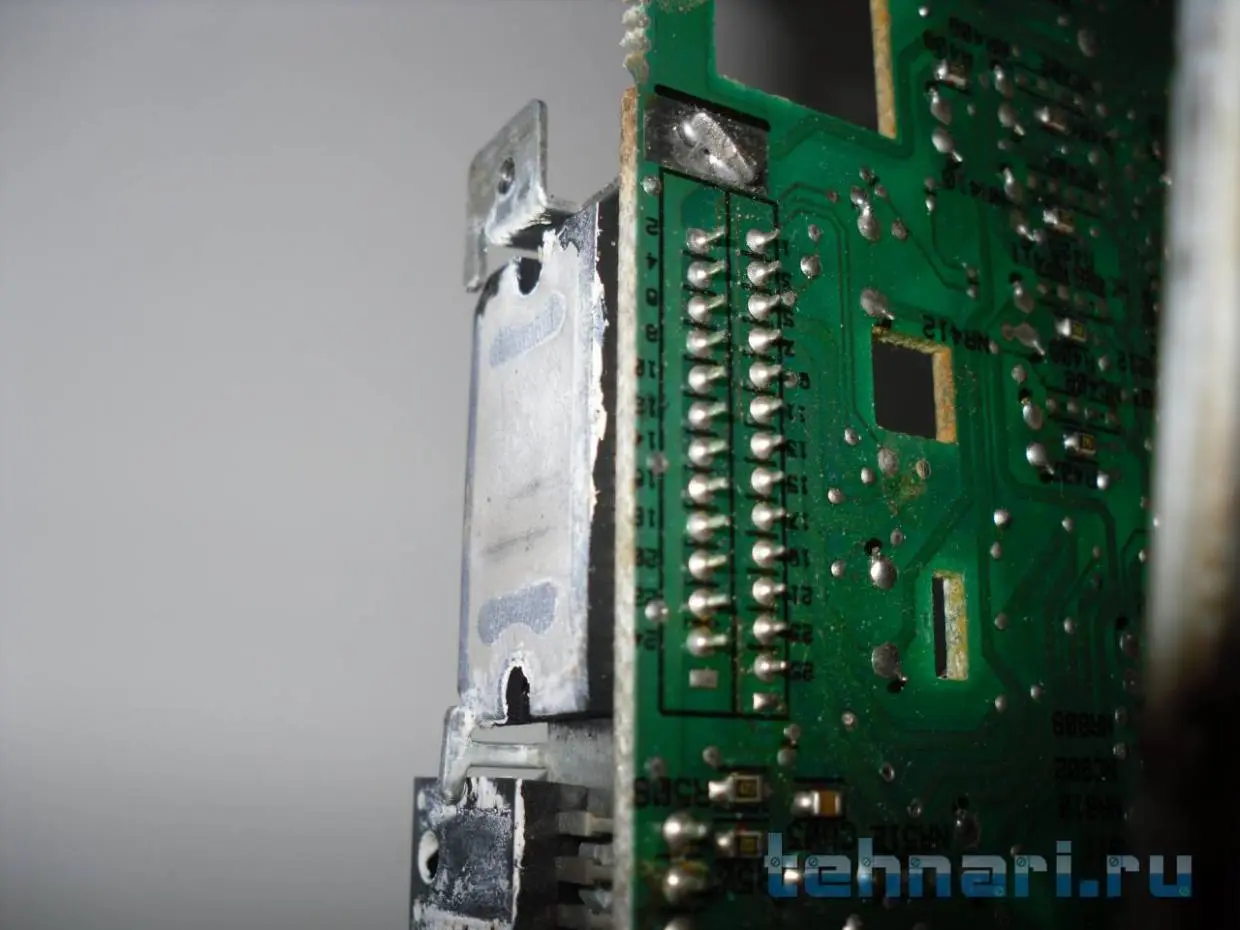

обратную сторону платы покажи
В KIA ставились автомагнитолы фирм ALPINE, INTERCONTI, BONTEC с 4-х канальными усилителями ТА8251АН или KIA8251AH
А точно проблемы из за микросхемы,на 100%???

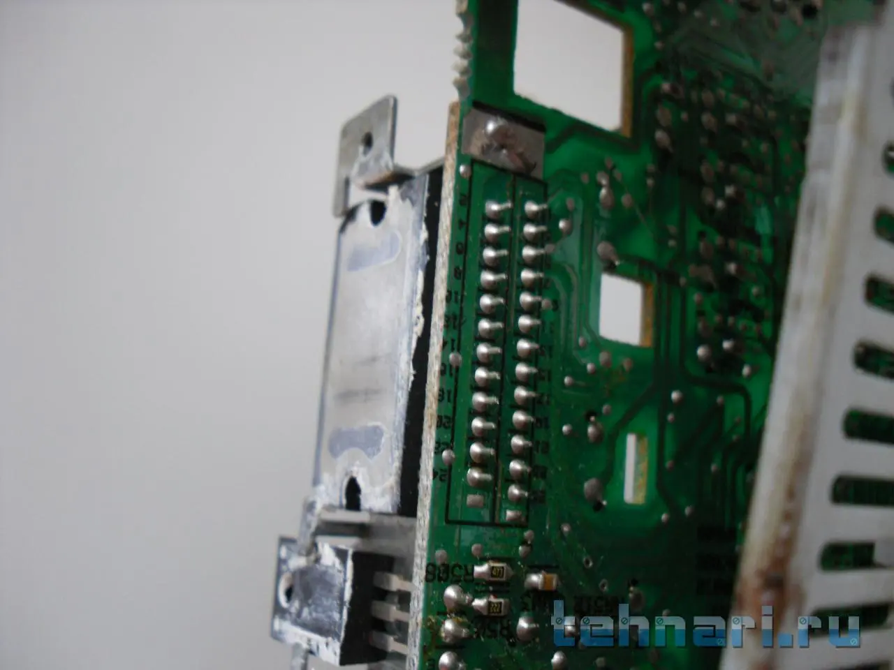

Со стороны дорожек...
Отмеченное место посмотрите внимательно. Там похоже нагар, если так, то в корпусе выше этих "ног" есть трещина.
ЗЫ
Если так, то микра 100% под замену
Внимательно посмотрел ни какого нагара и трещин не обнаружил,немного окись.

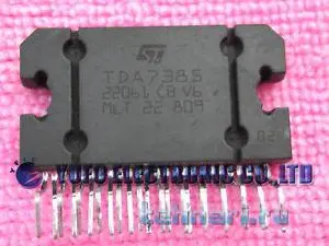

Ну какая же эта микросхема или аналог?
В принципе похожа...
    10.1 KB · Просмотры: 142
смотреть по распиновке надо, (смотришь на плату на какую ногу ИМС что идёт, и сравниваешь какая 4-х канальная авто ИМС подходит)
