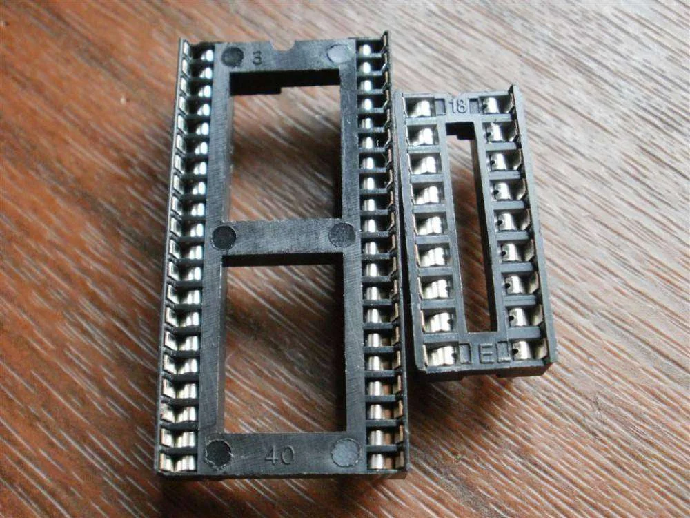

Как и ожидалось, таких разъёмов у нас нет, и ещё купил кроватку на 40 ног, но не посмотрел и оказалось что там контакты гораздо ближе друг к другу, это не тот тип да?
    122.7 KB · Просмотры: 319
Между контактами должно быть 2.54 мм.

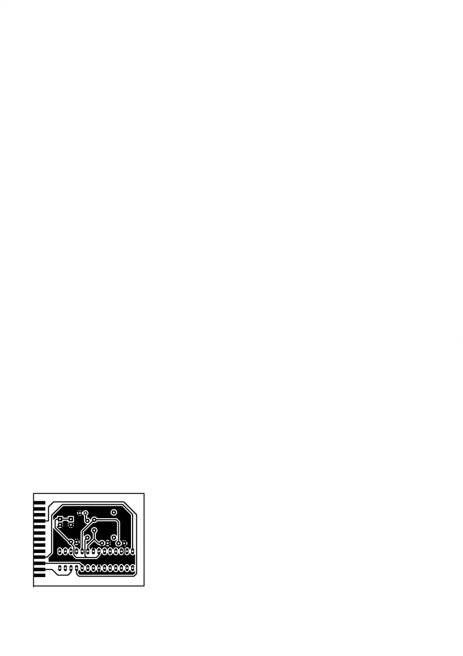

Я вот сейчас такой буду паять
    9.9 KB · Просмотры: 569

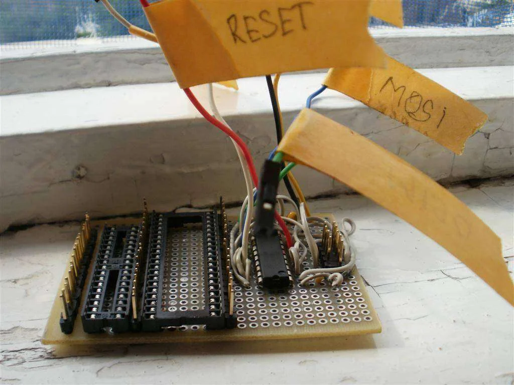

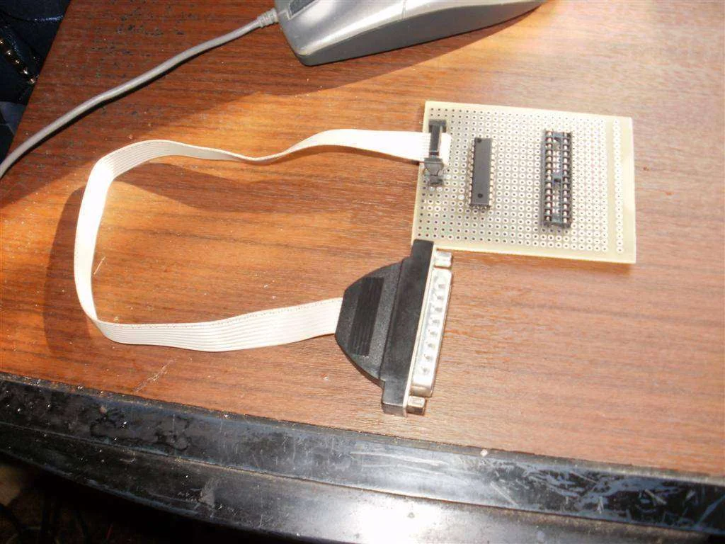

Ну вот, пока выглядит вот так, разъём взял от затычки какого то старого компа:D Не хотелось бы его курочить, есть 2 свободных провода, есть задумка сделать индикатор подключения, так просто для прикола, не подскажете ли можно где нибудь на LPT взять 2.5-3 вольта?
    115.7 KB · Просмотры: 447
Нет таких. Можно только из программы-программатора выдать на ногу LPT +5 вольт. Например, прогорамма avrdude дает индикацию режима работы на светодиодах.

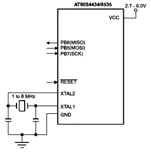

А вот ещё вопрос, кварц то там не нужен?
Кварц нужен при программировании контроллеров, запрограммированных на работу от кварца. В универсальном программаторе кварц должен быть.
Ну этот вроде как универсальный:D А кварц как то сложно надо подключать или тупо МК промеж ног засунуть:D?
Как на картинке:sh1a.GIF
Конденсаторы керамические на 22 пкф.
А скажите пожплуйста, земля на всей плате программатора общая, тоесть как от LPT идёт, так и на 10 ножку микросхемы и через конденсатор на 20?
Да. У некоторых МК (Atmega8 например), несколько выводов GND. Их все нужно соединять с землей.

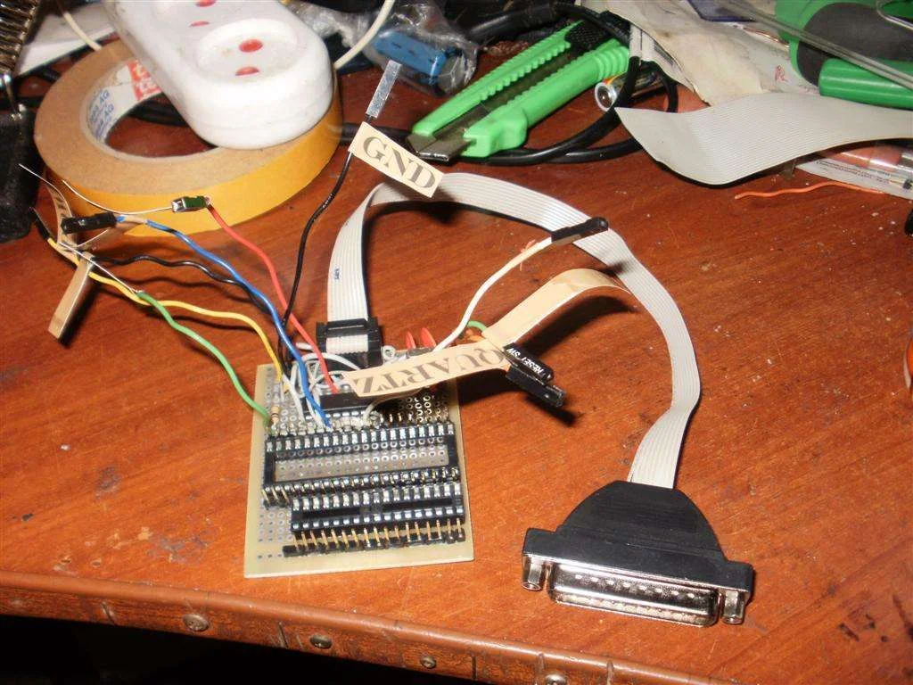

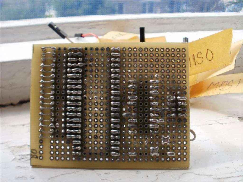

В общем пока получилась вот такая злобная штука:D Когда плата высохнет припаяю ещё один коннектор на землю и на свободном месте размещу кварц с конденсаторами, выводы кварца сделаю такими же коннекторами:D

Скажите а uniprof сможет работать с этим программатором или нужны какие то другие программы?
Вот и доделал, правда конденсаторы на кварц поставил не 22 а 24 пф, думаю пойдут:D Сделано в прямом смысле на соплях:D
    138.6 KB · Просмотры: 512
К сожалению, нет. Uniprof не выдает команды на буферную микросхему.
Рекомендую AVRDUDE, есть графический интерфейс.
