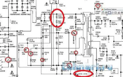

На сегодня, практически, в любом аппарате применяется последовательное и параллельное соединение как конденсаторов, так и резисторов для получения необходимых номиналов и мощностей ...
И ни одна фирма, почему-то, не считает это "колхозом" tehno001 .
И, дабы не быть голословным, вот примеры

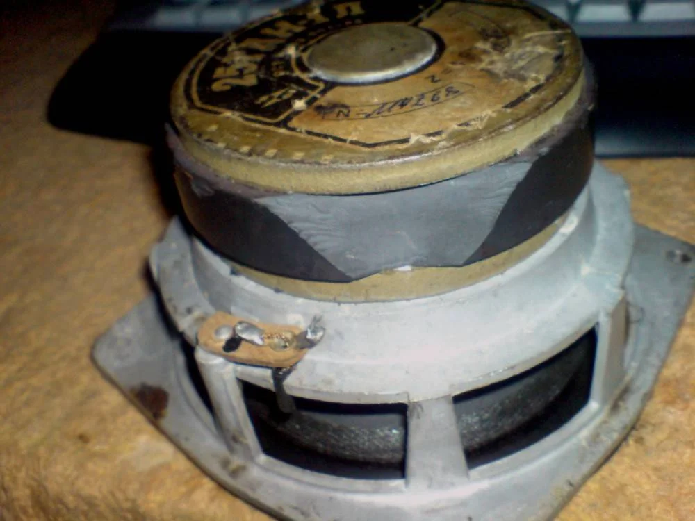

Нужные для этого усилителя ёмкости есть в ЧиД. Там кроме ёмкости важен ТКЕ необходимо NPO- GOG. Я делал для эксперимента -звук-не МОЁ! Для полного ответа на свой вопрос построй диаграмму Боде посмотри какие полюса будут с твоими номиналами. Я использовал китайскую многослойку, МУРАТУ пожалел для этой схемы. Вот такого внешнего вида номиналы конечно были не как на картинке. Без осцилла и генератора не стоит браться ни за какой усилитель, я подбирал в ЭТОЙ схеме только МИЛЛЕР, по величине выброса!
