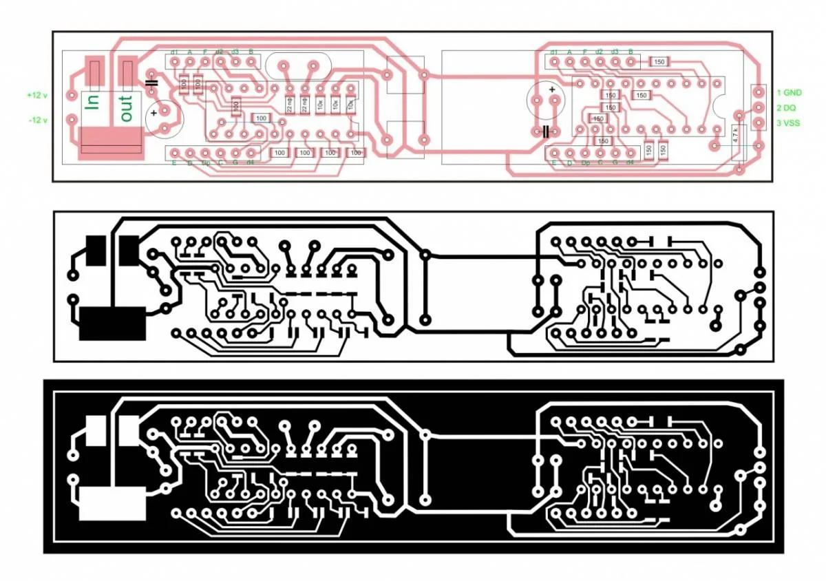

Скажите, можно заменить smd на обычные с аналогичными по наминалам данными?
Smd резисторы на обычные резисторы аналогичного номинала можно заменить, только монтаж будет затруднен, т.к плата разведена специально для поверхностного монтажа

Так тут микросхемы как раз в DIP корпусе.
Валерий;
Извините я не правильно сказал. Я имел ввиду чтобы заменить SDM резисторы на обычные. Ведь для этого нужно увеличить саму плату и изменить контактные площадки?
PS:я в этом деле новичок так что сильно не ругайте
Не только, придётся менять разводку всей платы.
А не могли бы вы всё это сделать?
Мог бы, но не знаю когда. А чем те не устраивают?
Все устраивает, но вот думаю что не получится спаять SMD простым паяльником (опыта ещё нет :tehnari_ru_942: ) да и технология "ЛУТ" мне не доступна в связи отсутствия лазерного принтера есть только струйник.

Валерий, что это выделено красным кружком, какой номинал у керамического конденсатора и CJ7805 можно заменить MC7805?
    15.3 KB · Просмотры: 275
Это электролитический конденсатор, отпаял с горелой материнской платы.
Номинал керамического конденсатора 0.1 мкФ.
электролитический конденсатор 16в 100мкФ?
