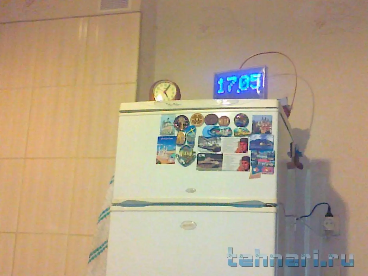

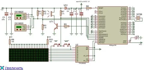

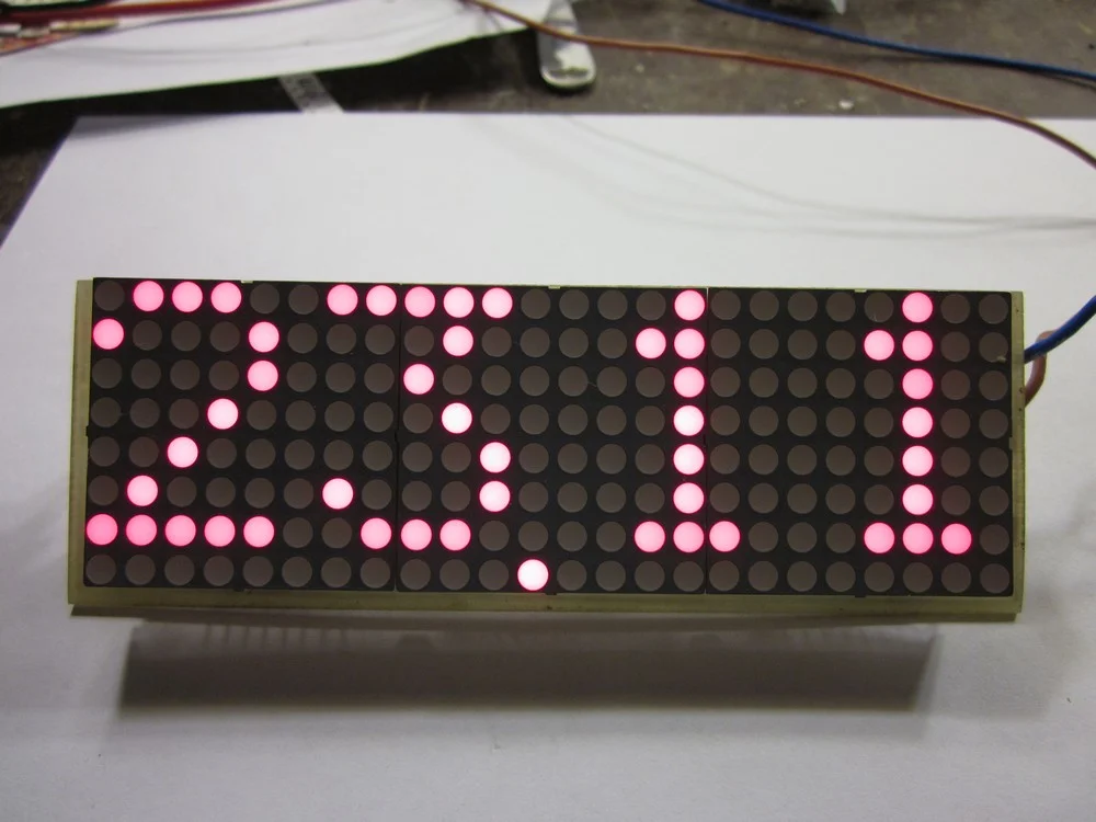

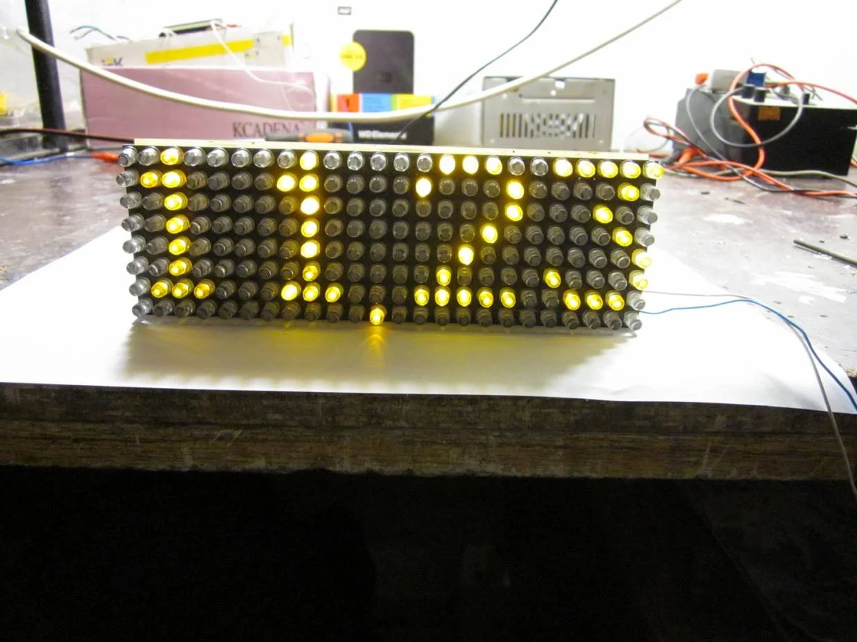

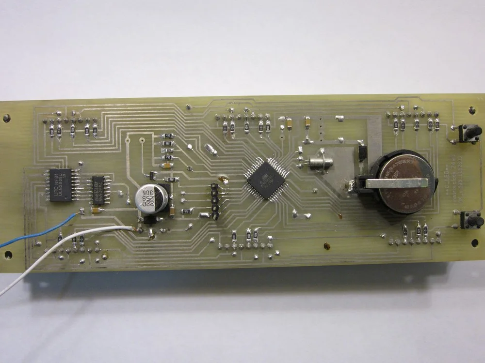

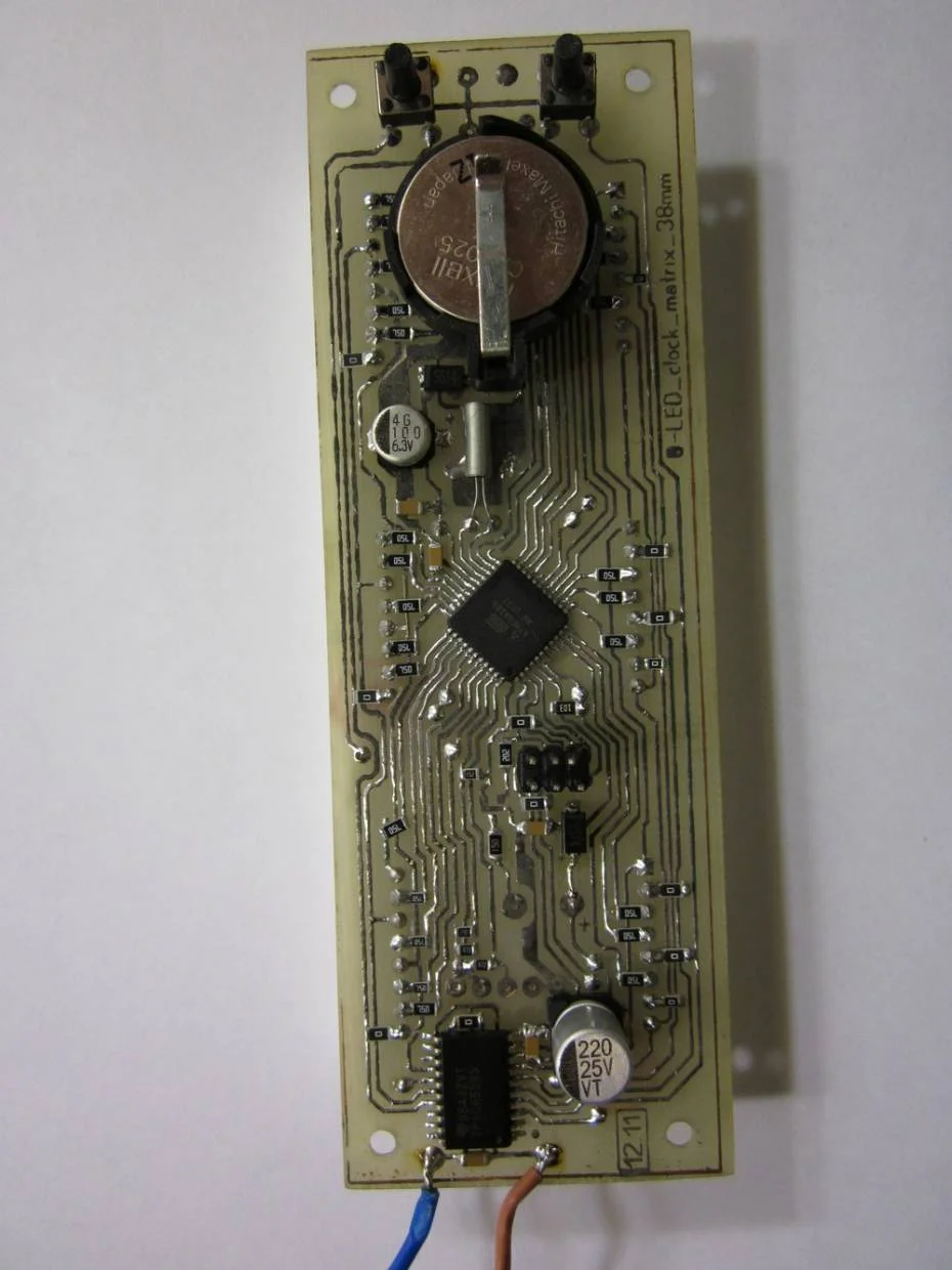

Увидел статью "Простые часы на светодиодных матрицах", решил повторить. собрал первые, очень понравились, заработали сразу.
Потом еще несколько собрал.
Из последних, матрица на отдельных светодиодах
Рекомендую к повторению!
