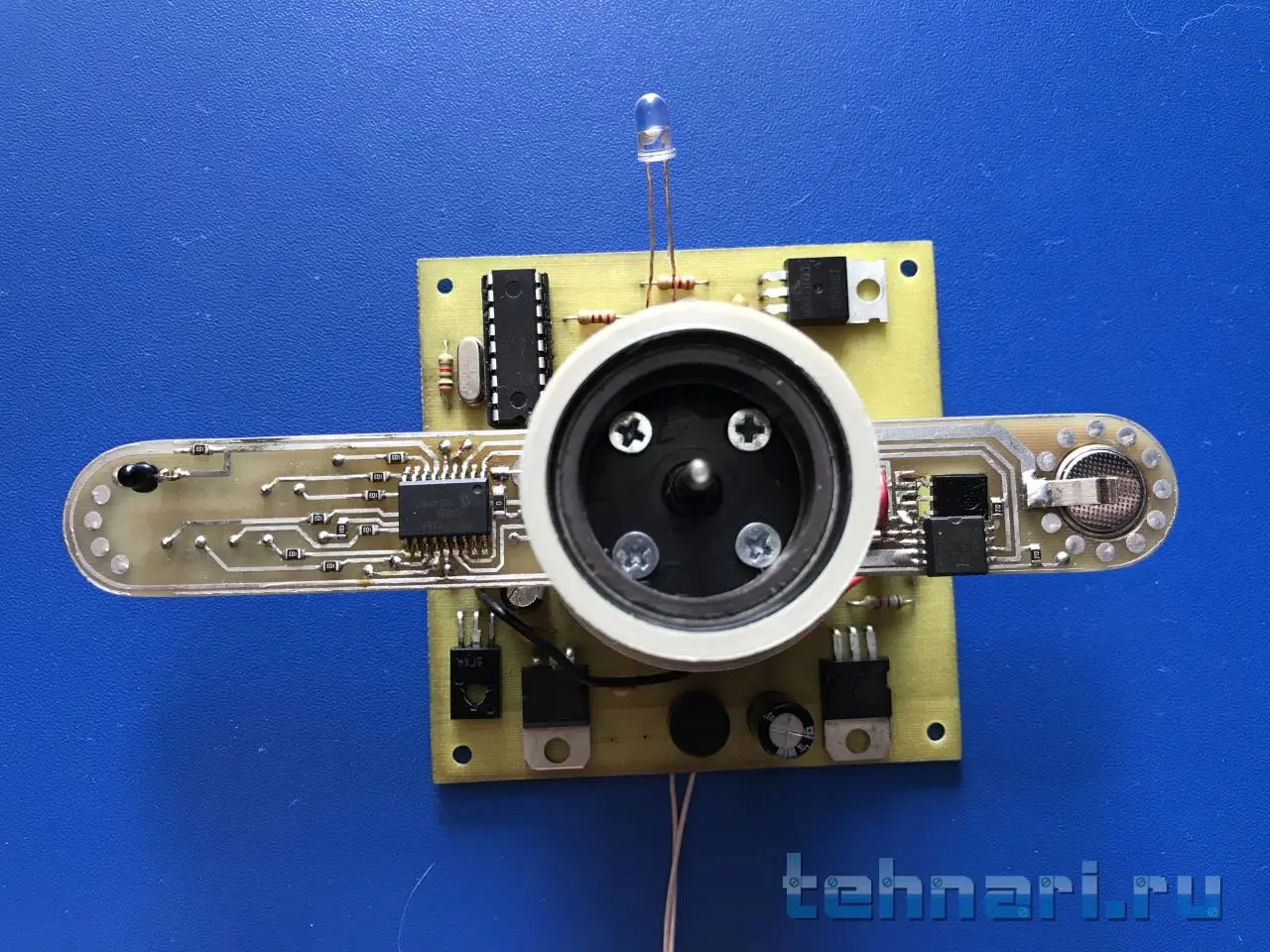

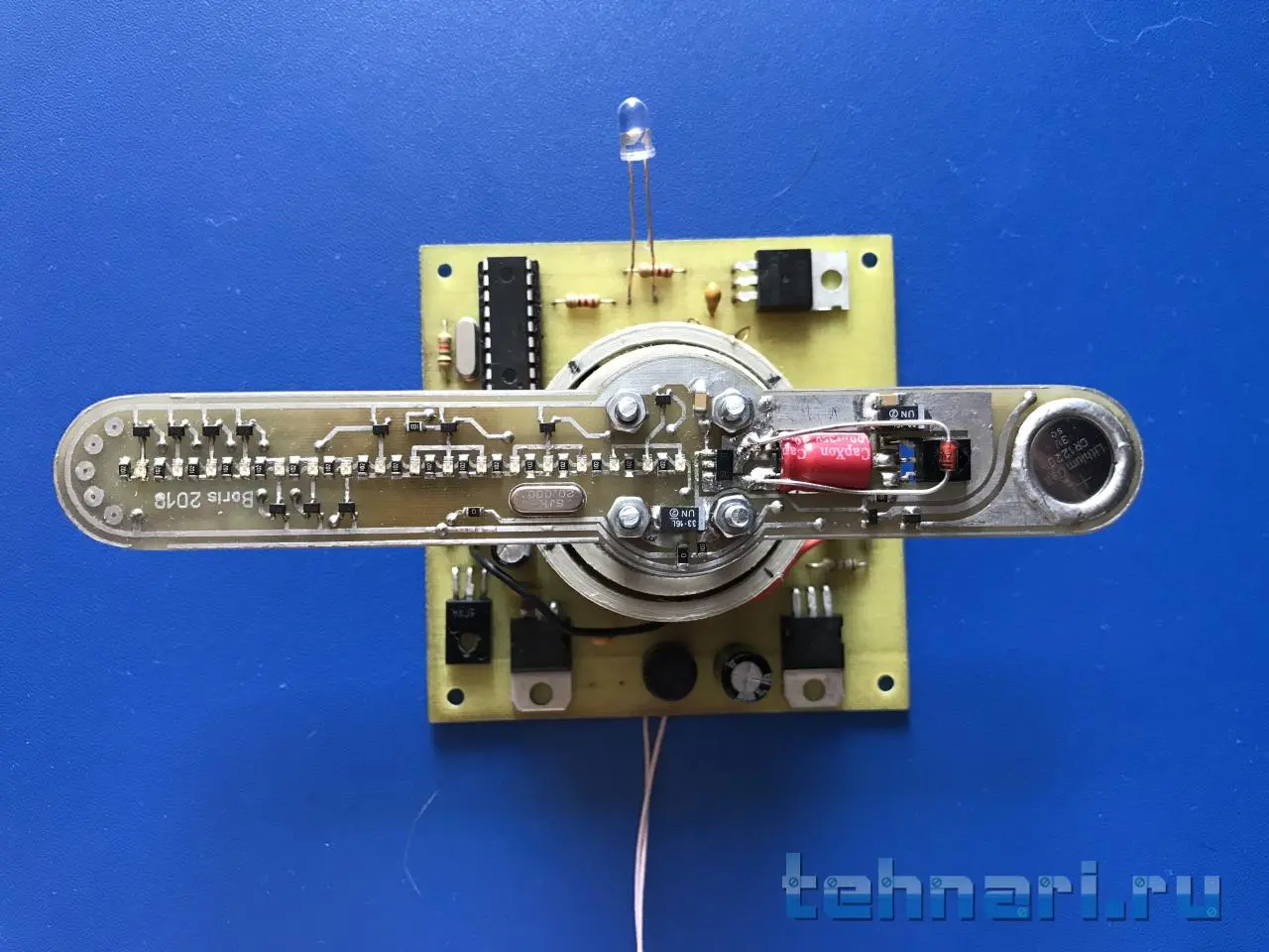

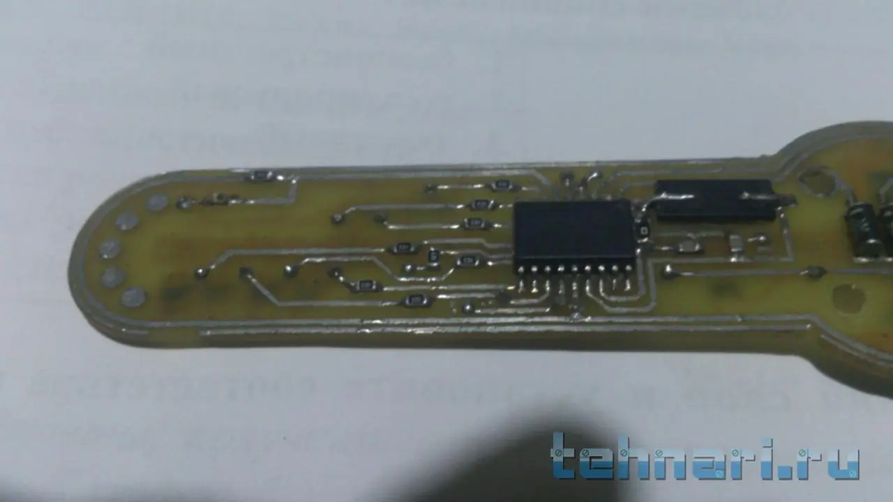

Доброе утро. Если можно загрузите фото платы с двух сторон. И маркировку диодов возле фотоприемника напишите.
диоды Шоттки BAT54
кондер на 35в стабилитрон на всякий случай. На диодах написано L4/
Стабилитрон можете отпаять, хотя измерейте напряжение. Врядли оно больше 25 вольт. Диоды те, которые нужно. Напряжение на pcf должно быть около трех вольт. Когда еще настроите время, нажмите, на кнопку, которая выключает линию по кругу.
Стабилитрон припаял после первого включения. При первом включении при переходе из спящего режима в рабочий сразу сгорели стабилизатор, пик16 и TSOP. Потом програмно уменьшил рабочее напряжение, а стабилитрон оставил.Щас попробую по Вашему совету.
Воспользовался Вашим советом,выключил линию и отключил питание, время сохранилось,большое спасибо. Но вопрос, почему так?

Время сохраняется,но при включении питания часы начинают идти с сохроненного времени.Получается RTC не работает?
Если Кварц и конденсатор смотрите. Если есть чем измерить частоту. То посмотрите относительно земли.
"Если", написал с телефона, случайно. Когда кварц не генерирует, обычно так и происходит. Плата нарисована под кварц с мобильного. Почти у всех такие. А конденсатор, какой впаяли, возле кварца?
Разобрался. Корпус кварца посадил на землю,заработало,но при отключении питания на пару минут часы убегают на пять минут вперёд, в рабочем режиме идут точно.
конденсатор 0805 на 22пф
На пять минут это много. А кварц откуда выпаяли? И лучше переменник поставить, даже если все сделаете, то немного будут врать.
Кварц покупал в радиомаркете,такие точно в других проектах работают довольно точно.
Добавил, некоторые фото. На пять минут за несколько, это очень много. Это вряд ли даже, если бы кондер стоит даже в раз 10 меньше, то не 5 минут. А на кварце 32768 может случайно дали с другой частотой. В таком корпусе разные бывают.
