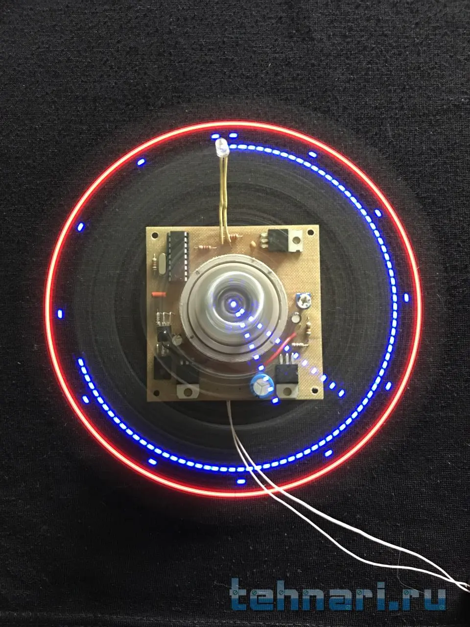

Часы-пропеллер на PIC16F628A
Да собрал.А если не секрет откуда выдернули подстроечник
Ещё вопрос,в схеме на пульт 4-я нога идёт на +5В через резистор 100К,а в печатке,что под SMD диоды на прямую?
Конденсаторы переменные покупал (сразу 10 штук в запас).Если нужно попробую найти название. А резистор добавлен для внутрисхемной прошивки (icsp). Если собираетесь перепрошивать пульт в будущем, то приведите в соответствие с платой, которая полностью под dip.

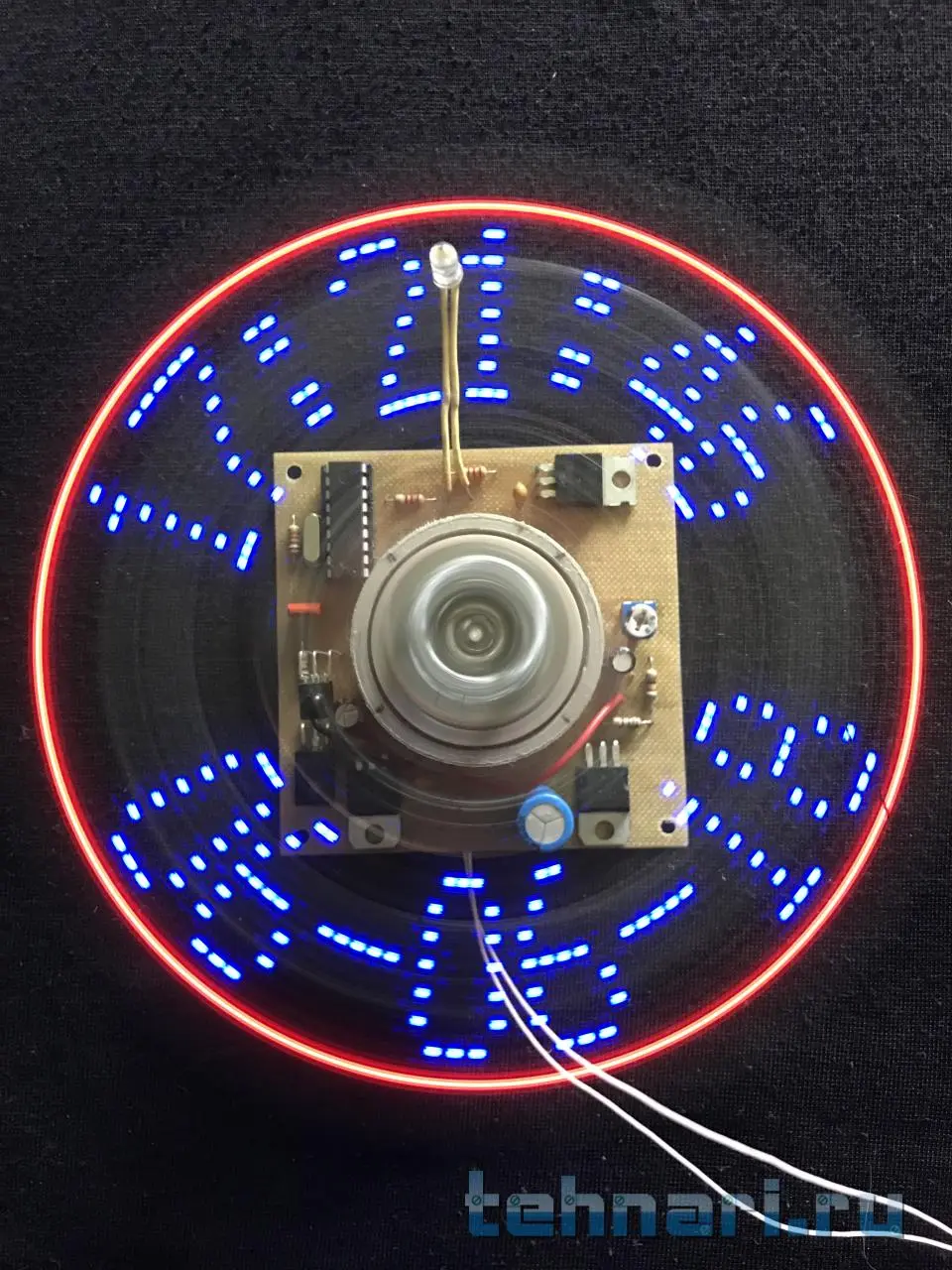

А можете сфотографировать, когда работают, интересно цветовое решение.
Или микросхему вставить в панельку. У меня вообще есть замысел сделать, полностью пульт на smd, корпус на 3d принтере.
Хорошо выглядят! А Вы случайно не из Республики Беларусь, подарил бы несколько подстроечников. Я их заказывал из Москвы, так тоже не нашел. А пульт есть чем просканировать коды? Если нет возможно могу помочь у меня база с часов умеет сканировать, да и устройство собирал для чтения.
К сожалению нет.Я из ЛНР.На пульт у меня есть готовые коды.

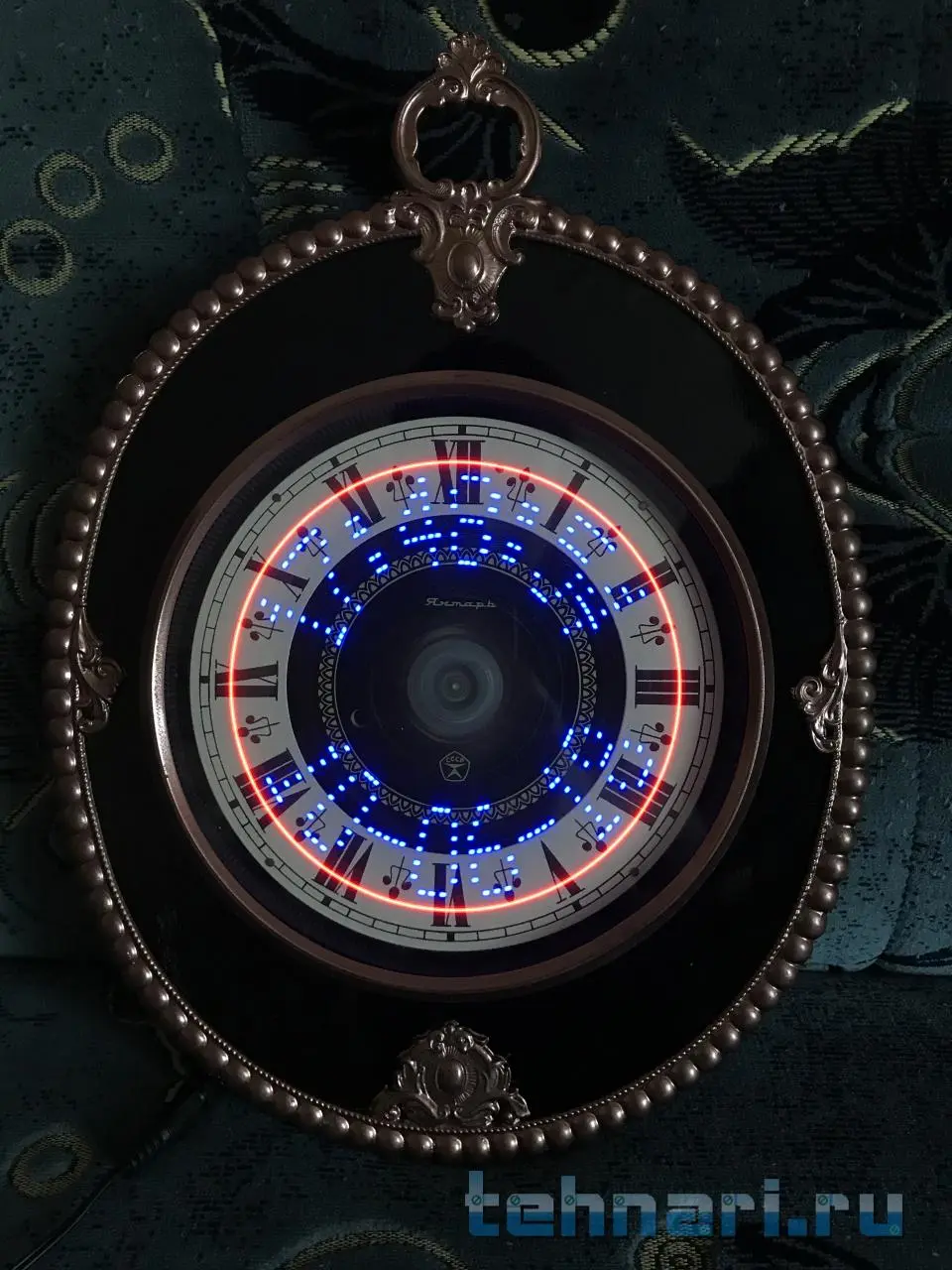

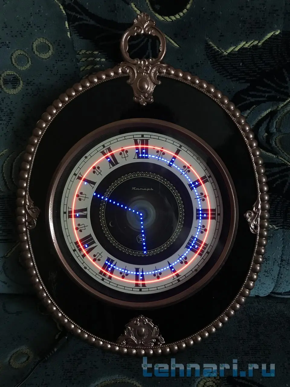

Видел в интернете такой проект. Оно конечно смотрится сразу в корпусе, но от двойного циферблата картинка теряется, вечером и ночью конечно будет хорошо. И аналоговый режим возможно будет не плох, но наверное тоже "наступает" на цифры. Опять же на вкус и цвет.
Вообще хорошо получилось. Возможно если захочется сделать часы поинтереснее тогда на 16f886. Они гораздо лучше выглядят. От FLY тоже красивые, но там столько редких и дорогих деталей, что думаешь стоят ли они этого.
