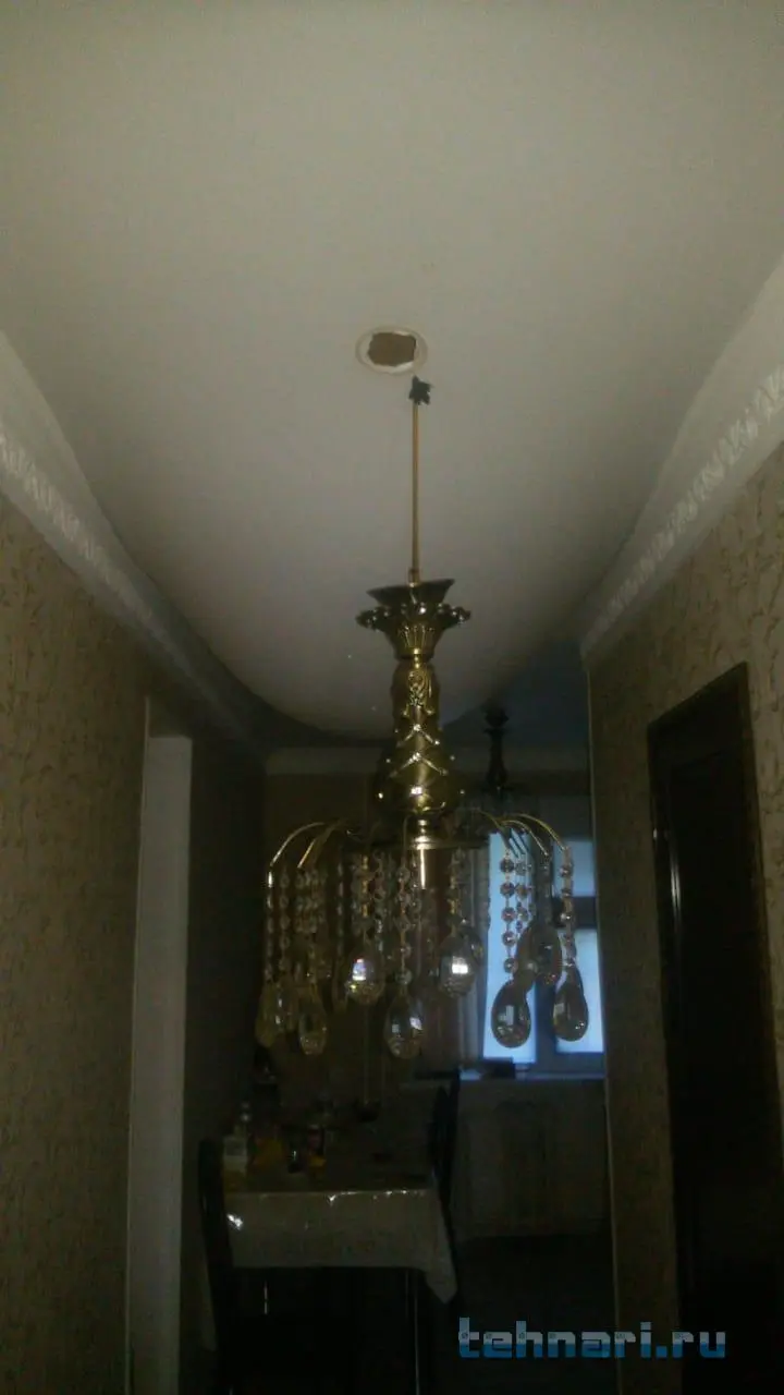

Нее, мужики, не стал рисковать, а все же снял часть потолка у двери:
То же самое сделаю в кухне у окна.
Без повреждений полотна не обошлось, хотя пересмотрел кучу видосов но не все так просто, хотя, потолок пойдет на мусорку, но только после как накопим денег для нормального ремонта потолка...

Офигеть, потолок надулся как грудь кормящей матери. Вот где можно было бы тихоокеанскую сельдь разводить. Столько труда и материала насмарку, сочувствую.
Обидно конечно, столько труда, убытков и нервов.
