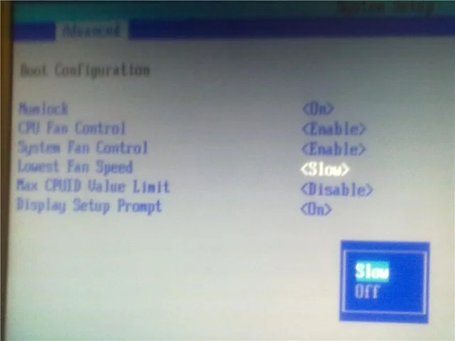

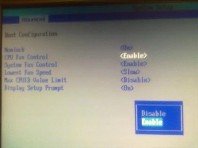

Фотки биоса жду:)
<EXPIRED>
Какие варианты есть у CPU Fan Control ?
    12.6 KB · Просмотры: 82
    13.3 KB · Просмотры: 111
CPU Fan Control поставьте Disable
Lowest fan Speed - disable
и отпишитесь по температуре.

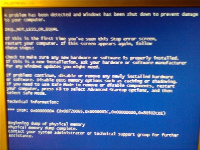

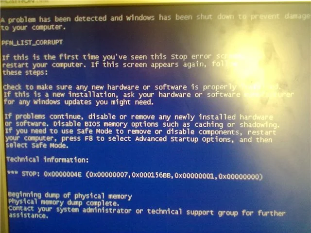

Чего то он стал частенько перезагружаться =\ .
Пока поставлю за место Linux, Windows 7.
    52.5 KB · Просмотры: 219
    53.3 KB · Просмотры: 224
Linux - проблем никаких нет, только с запуском некоторых windows приложений =( а в windows, как я понял, левые драйвера и её надо сносить...
