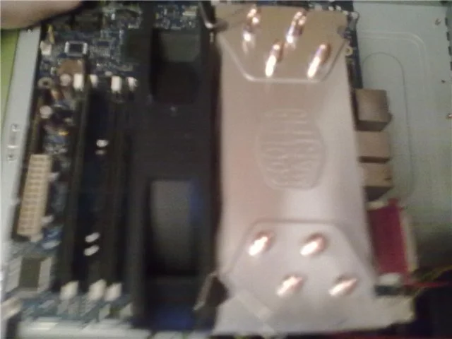

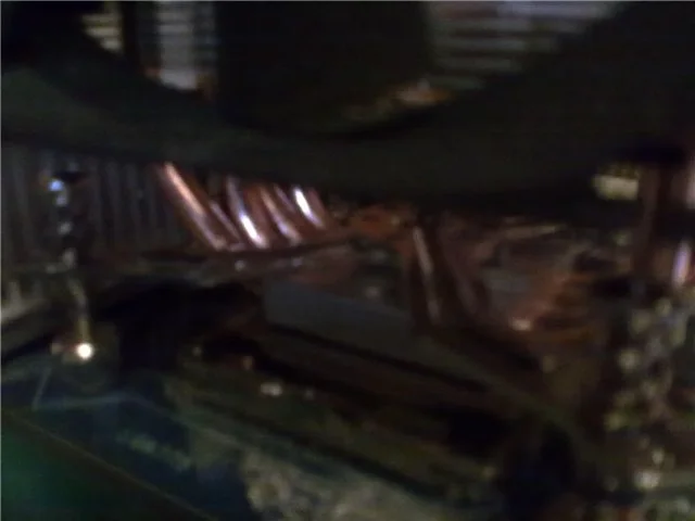

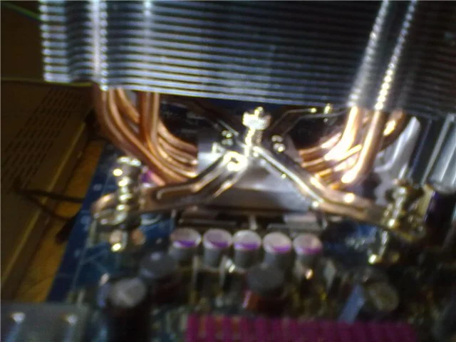

Процессор DualCore Intel Pentium D 930, 3000 MHz (15 x 200)
  • Автор темы Автор темы Enerfac
"Вы точно провод от кулера в CPU_FAN вставили?" провод от кулера? Если бы я не вставил, кулер бы не работал...
Кулер вроде правильно поставил, выдувает на задний кулер и тот кулер выдувает уже из компьютера.
А что именно не видно на фотографиях?
Есть разъем для процессора (CPU_FAN), а есть много других SYS_FAN, PWR_FAN и другие. И если вы не туда впихнете их, то кулер все равно будет работать

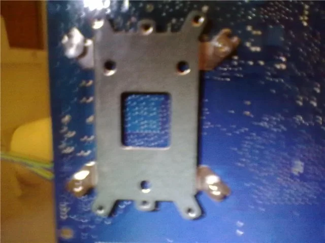

То что вы говорите, что она сгибает мать, т.е. у вас туго идут болтики? Хм, они свободно вкручиваются...
PS Чтобы мать не сгибалась и предусмотрена усилительная пластина..
Ну не знаю, который возле процессора, я туда и тыкаю...
Ну у меня по ходу дела не свободно =\

да блин.. вытащи мать из истемника и сфотай нормально со всех сторон. в том числе и сзади
