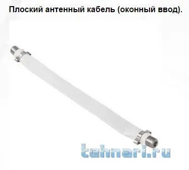

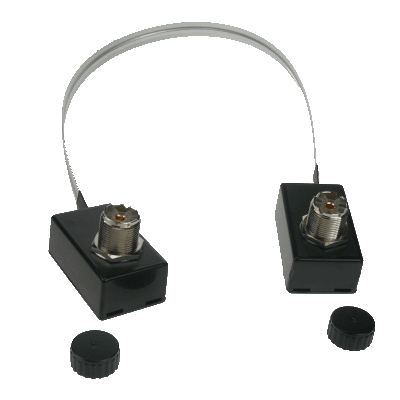

Мне надо вывести из помещения на крышу коаксиальный кабель RG-58 (d7 мм). На обоих его концах напрессованы разъемы UHF (кабель разрезать нельзя)
Для таких кабелей есть готовые решения.
Ну, а чтоб не резать- Второй кусок кабеля с разъемами на концах и если длина не большая, то смирится с небольшими потерями.
На каждом таком соединении в среднем теряется 2-3 Дб усиления.
Как мне лучше всего это сделать, не повреждая окно?

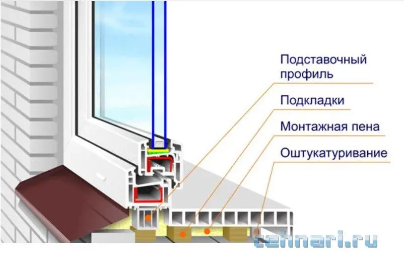

Почти все окна устанавливаются как правило на подставочный профиль, если аккуратно снять подоконник то можно просверлить и просунуть кабель, потом герметик..
Фигасе аккуратно снять, да они там запенены- если начнешь отдирать потом откосы заново переделывать. Коля неужели у вас в городе найти перфоратор проблема?
...если длина не большая, то смирится с небольшими потерями.
Потери длоя меня не критичны - УМ и входной ВЧ-усилитель расположен непосредственно на антенне.
А что за переходники? Можно ссылку в личку?

Геннадий Викторович, спасибо. Еще бы ссылочку в личку... Попробую, отпишусь.
