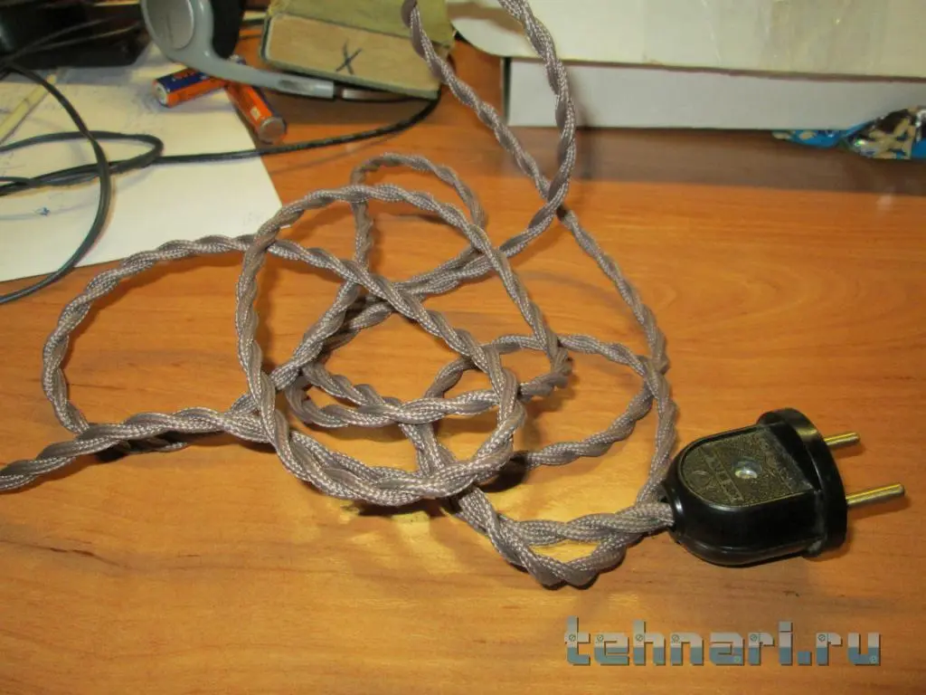

И всё таки на барахолке можно найти уникальные вещи. Эта не из разряда таких к сожалению. Подкупила надпись сделано в Польше. Провод изготовлен в Китае. Забавная ситуация. Китай от Барнаула находится на расстоянии 2500 км. А прислали через Финляндию.
    55.6 KB · Просмотры: 144
