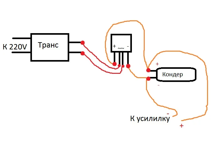

одну пару подключай последовательно.....и подключай ее на один канал усилка....
а вторую пару.....тоже последовательно только на второй канал!
ТП-113-9в ~220В/~9В 1,2А 11Вт 165 руб.----тебе вот этого должно хватить вполне...если на эти динамики!!!!
но....я склоняюсь,к тому,что надо брать с запасом мощности!!!
Про динамики понял, а зачем брать с запасом мощности? если что-бы подключить потом динамики посильнее, то не надо, т.к. есть уже 2.1 система на 40Вт динамики и самодельный саб:tehnari_ru_509:, просто громоздко все...
А про питание, все-таки: что нужно кроме транса? или ничего не нужно?
кроме транса нужен
диодный мост(или 4 диода включенных мостом)
конденсатор электролитический 4700мкф*25в
конденсатор керамический(или плёночный)0,47мкф*63в
соединительные провода,припой,а совсем забыл-главное *прямые* руки:tehnari_ru_860:
Не фиг се !!! На такие динамики предлагают TDA1558 ... :)
2z2, обрати внимание на микруху TDA2030, ее можно
включить как на однополярное питание, так и на двухполярное.
Обвязки конечно больше, это собственно мощный операционник.
Две штуки таких, на стерео. Вот даташит >>>
Смотри. От Транса на диодный мост подключаешь провода к выводам с обозначение (~), а уже к диодному мосту где выводы(+ и -) подключаешь паралельно кондер, а от кондера уже на усилок.
Вот схемка. не бейте сильно, рисовал в paint
P.S Забыл надписать где диодный мост.
он находится посредине вверху

George Smith, я и хотел сначала 2030, но на 1558Q мне как-то больше приглянулась. может из-за того что делал ее давно, может проще собрать чем 2 на 2030.и главное....я уже купил ее...с утра:)). так что теперь главное разобраться с питанием, и еще. я вот тоже думал: как сделать, что бы не вынесло динамики от 22Вт? надо ограничитель какой-то?
ну вот, значит все:))
ДА,все верно ты нарисовал!
А какие диоды нужно?
я так понимаю нужно диодную сборку сразу?. там они как-то различаются по параметрам, какие нужно?
попроси в магазине на 8 ампер
Диодные мосты копейки стоят:)
я В Луганске живу(Украина)....он у нас стоит 7 грн:)

диодный мост на 6А и 800V подойдет?

и еще. может лучше задействовать ТДА как 4 канальный усилитель. а использовать только 2 канала. там вроде 10 или 11 ВТ выдает, не так больно динамику будет:))

диодный мост как раз для одной микры TDA1558
Нет 4-х канальный не нужно. Каналы которы не используются просто сгорят. А затем могут и другие выделоваться.
