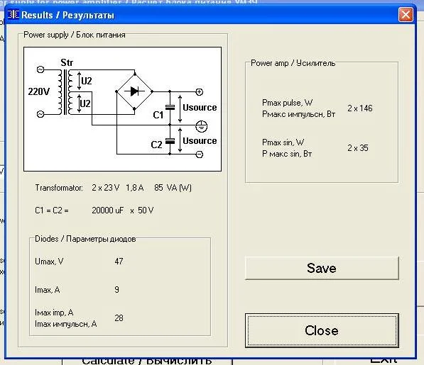

я бы делал на TDA7294 но... у меня слабый трансформатор на 100ват этот корпус для усилителя делается для того чтобы можно было возможно поставить TDA7294 ну я поставлю может быть... через год не раньше потомучто у меня трансформатора на 250ват нету:tehnari_ru_121:
Вот я и решил че тратится на ТDA2050 если можно поставить сейчас ТDA7294
вот и хорошо,теперь радиатор в деле будет,а трансформатора на 100ватт хватит для двух тда7294(на музыкальном сигнале с пик фактором 8db(очень тяжёлый режим) достаточно трансформатора на 85ватт,так что всё в порядке:)
    30.7 KB · Просмотры: 435
DTS Это ты так через программу всё лихо вычислил?
да ,по ней
кстати очень хорошо и удобно получается,на практике всё подтверждается на 100%

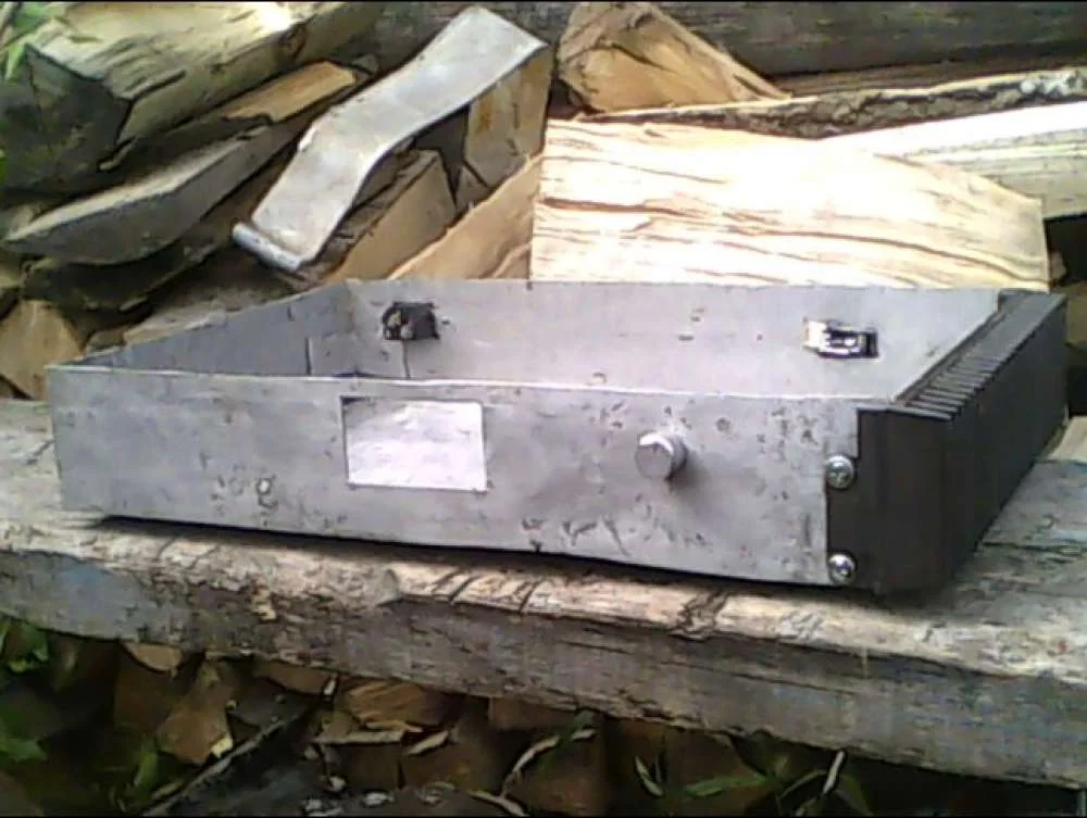

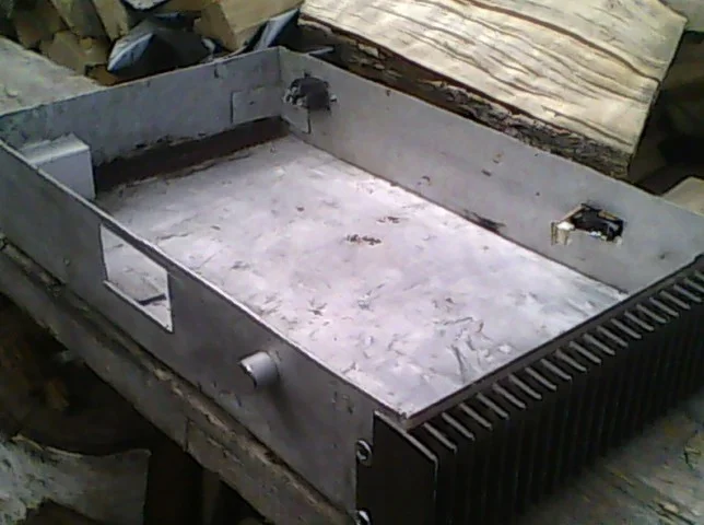

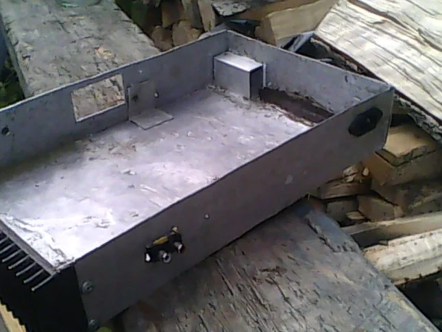

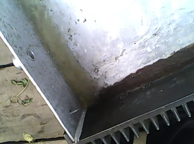

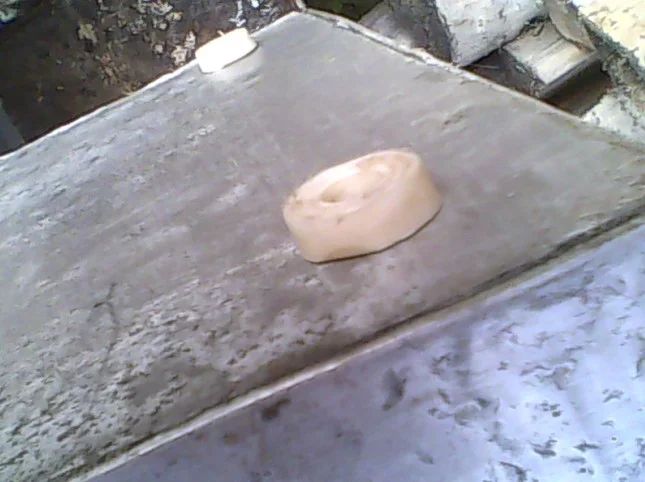

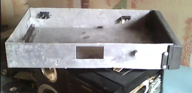

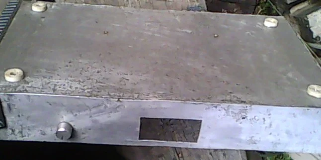

Ну вот корпус преображается. :))
2011-08-14_105854.webp 2011-08-14_105909.webp 2011-08-14_105920.webp 2011-08-14_105935.webp 2011-08-14_105946.webp 2011-08-14_105959.webp 2011-08-14_110011.webp 2011-08-14_110026.webp
Все эти неровности, включают у меня в воображении режим флинстоунов, при этом придавая индивидуальность исполнения...
Все неровности входят в задумку этого проекта, к такому решению меня привели плохие материалы и их нехватка :tehnari_ru_007:
мы с тобой,флинстоуны тоже с тобой,все рядом и все желаем удачи,шпаклёвка и краска сделают своё дело,продолжай и не останавливайся:tired::tehnari_ru_889:
доведи проэкт до конца,а там видно будет.:)
а хватит ли трансформатора 100ватт для 2 каналов по 50 ватт
Если синус не слушать то хватит.
мне синус вообще не нужен, у меня от него голова болит и не только от синуса но и от искажений. Тоесть его хватит чтобы прокачать 45-50 ватт?
да. желательно поставить фильтрующие конденсаторы большой емкости. примерно в 10 000 мкф.
Ватт 45 получиш.
А какое ты вводил напрежение источника реальное, что-то не получается у меня 85 ВА при таком напряжении трансформатора - 23 В( Uр=32 В) у меня гораздо меньше 85 Ватт получилось.:tehnari_ru_509:
