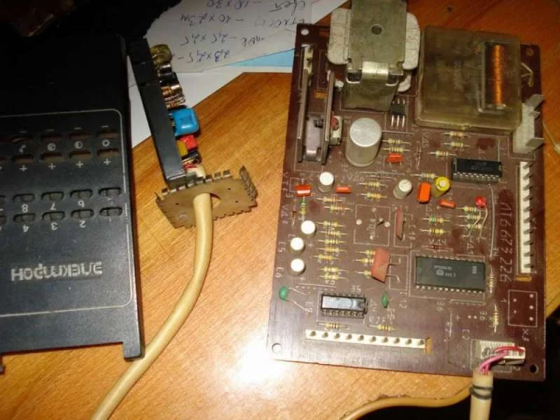

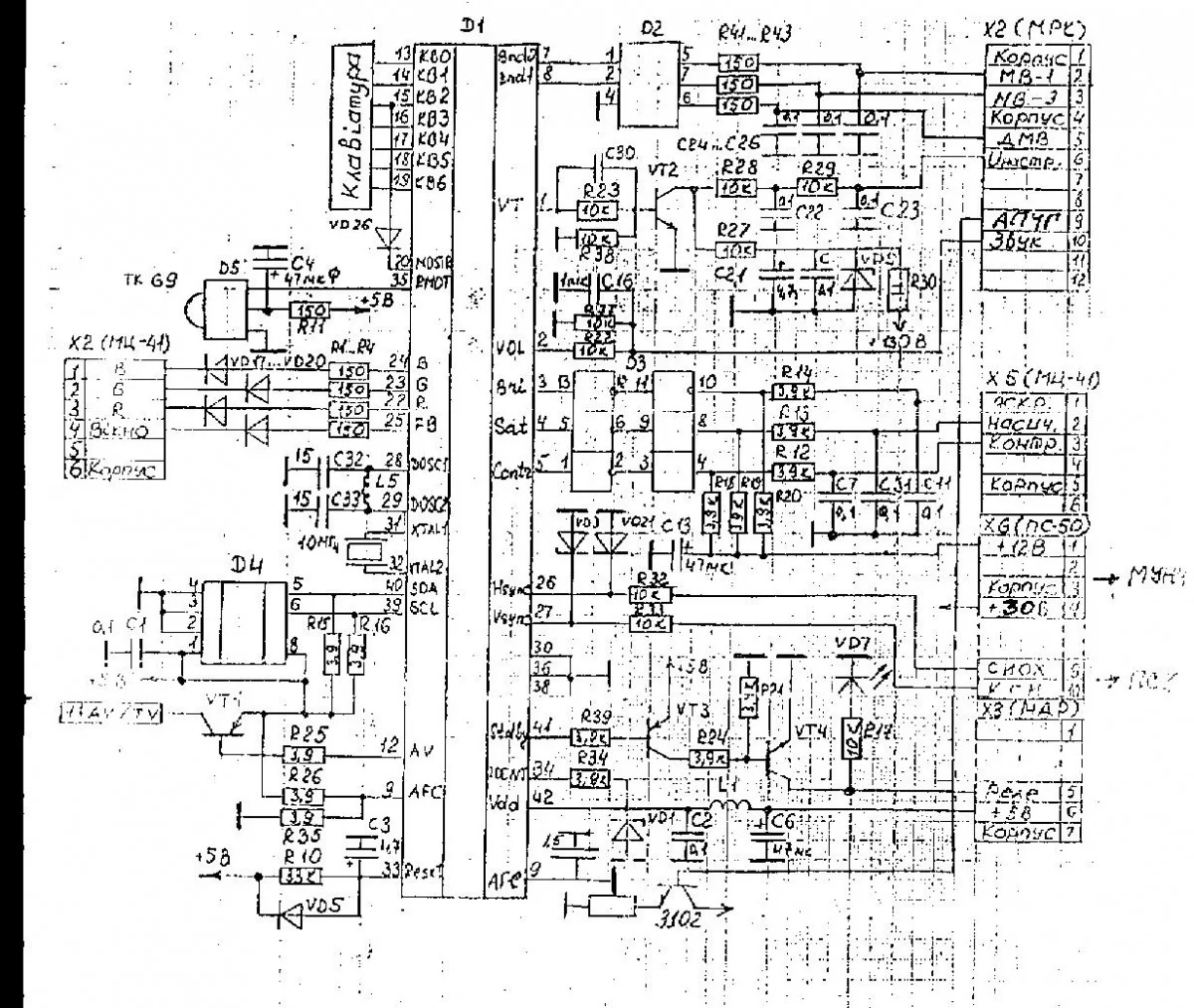

есть ду от телика, как это подсоеденить к компу чтобы отключать от сети?

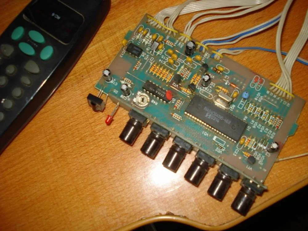

и ещё один, но без схемы

Конечно можно, самый простой вариант: с помощью реле, которое подключено к кнопке роver и к этой плате, но по моему для этой платы не только 12 вольт надо, но еще и друдие напряжения.
Раньше экспериментировал с ней.
Мне надо чтобы разрывало сетевой удлинитель.
Да, там как раз и есть возможность подключения "сетевого" реле на 12в. Но схему я этого блока я не помню.
Ищи схему и подключай.

Вторую плату (на кр1506хл2) можно прикрутить на управление питанием, поскольку у нее свой БП. И таким образом можно даже запустить комп (при активации в БИОС пункта типа wake on power loss). Но потребуется существенная доработка для корректного отключения -триггерная логика (ну или на реле + триггер) для инициации нажатия power, ожидание софтового отключения (в качестве сигналов можно использовать 5VSB и любое другое напряжения с выхода БП компа) и последующего полного разрыва цепи. В общем, ненужный головняк...
Если такая функция, как разрыв цепи питания действительно нужна - будет более логичным выполнить отдельным устройством на микроконтроллере. Например, схем c исходниками для управление освещением с пульта ДУ и командами RC-5 на pic16f627 в инете достаточно, можно доработать.
Это не решит проблему корректного выключения ПК.
