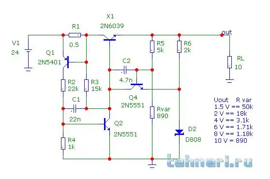

Viewer, у меня серьезные сомнения что Ваша схема будет работать при выходных напряжениях до 6 В. Основываются они на том, что стабилитрон D2 начинает работать при токе 2-5 мА, а такой ток при выходных напряжениях ниже 6 В невозможен.

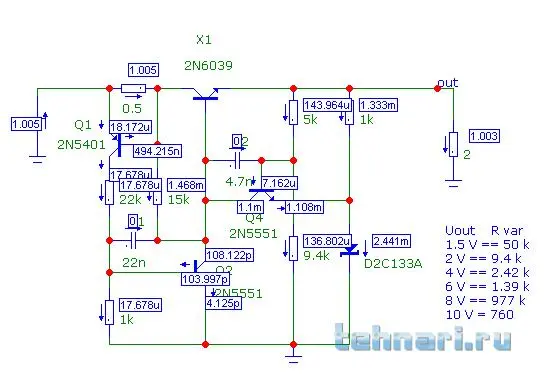

А у меня нет никаких сомнений, что схема работоспособна от 2 В и выше:
При выходном 2 В.
(при необходимости можно уменьшить R7 до 560 Ом и токи через стаб составят 3.5 .. 18 мА, при минимальном 3 мА по ТЧ)
Наконец можно перейти на КС113 с мин. током 1 мА.
Да и вообще, в данном случае стаб. включен в диодном варианте.
Где взяли эту схему?
Эмиттерная нагрузка силового транзистора, нонсенс однако ... :(
Это напоминает обыкновенный параметрический регулятор ...

Дарлингтоны прекрасно работают во всех режимах, в ключевых - хуже, т.к. потери выше.
В заявленные ТС-ом характеристики (+/- 5%) при диапазон +(18..35) - влезаем.

Viewer, а как в Вашей схеме получить на выходе 0 В?
В общем, предварительно-окончательная версия "базового элемента":
Параметры измерений:
Uin = 22..26 V;
Ток = хх .. 1 А;
Температура +(18..35) С.
При выходном напряжении, максимальная погрешность от влияния всех параметров:
Uout = 2 В, dU = +/- 1.3%
Uout = 10 В, dU = +/- 2.5%
А Вы обратите внимание на транзистор Q2.
Здесь пока не показаны узлы коммутации, так, что ставим параллельно Q2 еще один коммутирующий транзистор, срабатывающий на ноль декодера позиций и получаем четкий ноль на выходе.
Аналогично и при кз.
