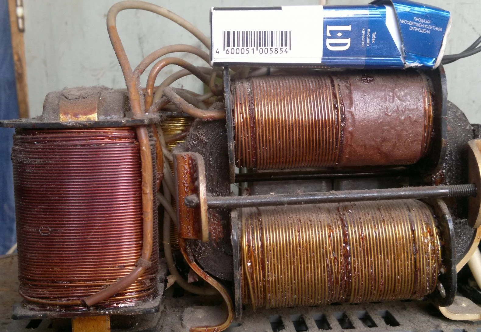

тот что разобраный трансформатор импульсного питания, был один в один похож на трансформатор из телика КВАРЦ ( ТПИ -4 - 3). но на нем небыло опознавательных цыфер. так что я решил его размотать, и будет он экспериментальным и научусь хоть мотать импульсник.
Все что я смог найти в интернете по (ТПИ 4 3) Ш12х20 были разные: в ТПИ-3, ТПИ-4-2, ТПИ-4-3, ТПИ-5 применялся феррит М3000НМС (сердечник Ш12х20х15 с зазором 1,3 мм в среднем стержне)
а так как размеры одни и те же думаю они одинаковые.

Подойдет тот что на 7 снимке. (нельзя использовать сердечник и щелью на центральном керне)
Так что думаю частоту после ir2153 надо получить 16кГц.
Это маловато, придется много провода тратить и он может не влезть в сердечник.

Рамотал трансформатор тот что на 3, 4, 5, и последнем снимке. Зазор между корпусом обмоток и ферритом расстояние 7 мм. Думаю обмотки должны поместиться, вот только расчитать не смог я их чет с программой не разобрался, там феррита моего нету.

ничего хитрого в намотке нет. Мотается как и обычный силовой трансформатор за исключением только того факта что количество витков здесь меньше а для получения большего тока надо не увеличивать диаметр провода а наращивать количество жил более тонкого провода.
Направление намотки значения не имеет, главное чтобы все обмотки были намотаны в одну сторону :)
Экраны я не применял, но для того чтобы понять как они ставятся, достаточно разобрать и размотать один трансформатор и комповского БП
Разматывал я этот импульсник и у него был всего один экран в виде фольги поверх всех обмоток.
